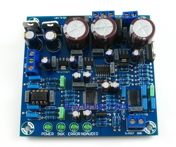

czy ta cena kitu nie jest podejrzana ? skoro sama kość kosztuje 40 PLN, albo nas dystrubutorzy okradają albo chińczycy
juz wypuścili podróbki...
https://www.audiostereo.pl/topic/64350-dac-ak-4396/page/5/#findComment-2225250
Co w tym podejrzanego? U Chińczyków takie ceny są normalne. ;)
Gdyby kość realnie kosztowała powyżej 1-3$ przy ilościach produkcyjnych, to by pewnie firma szybko upadła. Ceny u dystrybutorów zawsze są kilkukrotnie większe.
https://www.audiostereo.pl/topic/64350-dac-ak-4396/page/5/#findComment-2225307
Mam to, ale z AK4393 - płaciłem ~85zł z przesyłką od "zoe_tsang". Gra żywo, otwarcie, ale mam problem z doborem op-amp (najmniej dźwięk degraduje stary poczciwy NE5532, LM4562 nie jest już taki ostry, ale dynamika siada, za to OPA2107 i OPA2132 okazały się podejrzanie mulaste - może dlatego że sterowałem nimi słuchawki, ale przy małej głośności) i najchętniej w ogóle bym go wywalił - za mało poświęciłem tu czasu na weryfikację.
Niestety bardziej niż AKM, wolę chyba stary poczciwy wielobit TDA1543, a dokładnie 4x połączone równolegle, które czysto prądowo sterują bezpośrednio słuchawkami (z moich najlepsze są Beyerdynamic DTX900 z uwagi na wysoką efektywaność ~106dB), a najlepszą opornością słuchawek była by 250 ohm (ja mam tylko 32, ~60 i 600 ohm'owe). Oczywiście ten TDA1543 bez op-ampów nie z każdą muzyką mi się sprawdza, co więcej, on bezlitośnie obnaża jakość nagrania i ujawnia wszelkie niedostatki, a to boli, a to tam gdzie się postarali nagradza.
Muszę swapnąć na AK4396 i pokombinować z buforem prądowym w klasie A zamiast wszystko-psującego op-ampa - może jakimś cudem uzyskam więcej muzykalności z sigma-delta.
