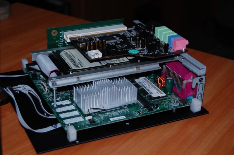

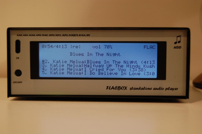

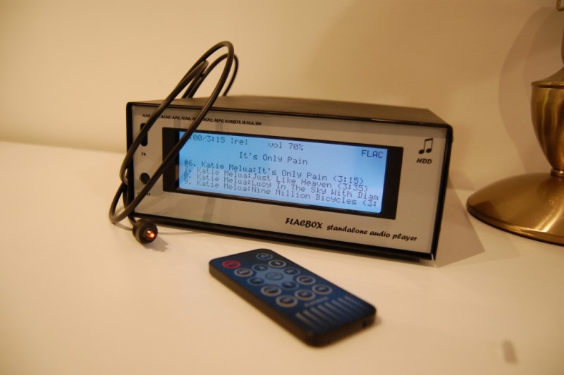

Mi udało się zrobić coś takiego:
Płyta z terminala HP T5500, FreeDos i MPXPLAY
-Wymiary playera 20x21x8cm (sz.gł.wys)
-Lista plików i folderów na LCD 240x64
-HDD 60GB/2,5"
-odtwarzane formaty: AAC,AC3,APE,FLAC,MP2/MP3,MPC,VORBIS,WMA,WV
-sterowanie przez dowolny pilot IR
-wyjście audio Jack i optyczne TOSLINK
-zasilanie 12V, pobór prądu 0,75A (są czasem piki do 1A)

Mój FlacBox jest niezależny, za to mam ciszę na spdif -aaaaaaaaaaaaaaaaaa, nie wiem czemu.
