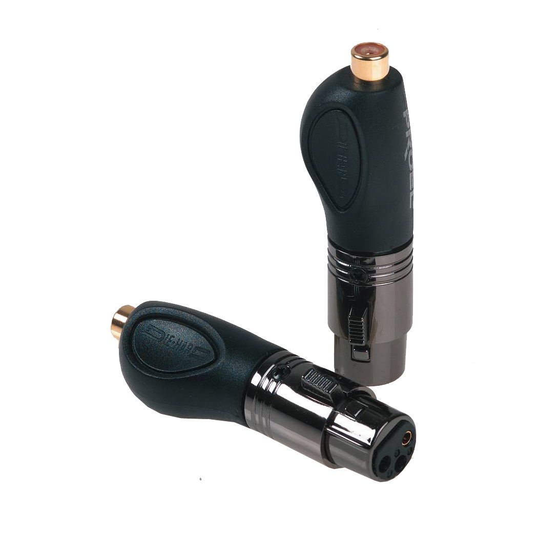

trzeba zrobić/kupić przejściówkę RCA/XLR :o)
w necie znajdziesz mnóstwo rozwiązań diy/gotowych.
od prostych-prościutkich do bardziej zaawansowanych z trafo.

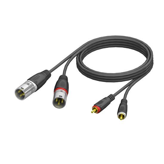

Panowie powiedzcie mi jak wysłać sygnał z behringera DEQ2496 po analogu jeżeli wzmacniacz ma wejścia typu RCA?
http://www.mdbaudio.pl/pl/p/DIE-HARD-DHMA520/308post-1391-001667700 1301163635_thumb.jpg
lub
http://www.mdbaudio.pl/pl/p/Procab-REF7011.5/78post-1391-043368100 1301163673_thumb.jpg

Przejściówki z XLR na RCA już mam i w tym połączeniu sygnał jest o wiele głośniejszy a przez to wydaje się bardziej dynamiczny niż po optyku, gdzieś pewnie można zmniejszyć głośność tego sygnału, ale gdzie tego na razie nie wiem?

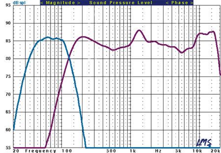

A czy do poprawienia takiej jak zalaczona charakterystyki, korektor behringera by sie sprawdził?
Prosiłbym o wyjaśnienie - dajmy na to, chciałbym włączyć Behringera w tor jako korektor. Tor obejmuje komputer jako player FLAC, połączony po USB z DACem a DAC ze wzmacniaczem (analogowo) i oczywiscie kolumny. Jak w ten tor podłączyć Behringera ? Po DACu ? Czyli analogowymi wyjściami DACa do analogowych wejść Behringera ? A z Behringera na wzmacniacz ?
Szczerze mówiąc, pojęcia nie mam. Wygląda to jak monitory plus subwoofer.
Możesz napisać co to właściwie jest?
Charakterystyka taka jak pokazana jest lepiej zrównoważona niż pewnie z 90% tego co na rynku dostępne.
A z czym jest problem? Bo jedyne czego mógłbym się czepić to ten pik na 1400Hz i jego okolice. Ściągnąłbym przedział ~1000-3000 o jakieś 2dB.
Jeśli jednak nie ma wrażenia natarczywości czy przenikliwości dźwięku, wokale nie mają "telefonicznego" nalotu, to zostawiłbym.
Ten pik wypada akurat w zakresie gdzie słuch jest najczulszy, stąd wymagana wielka ostrożność w manipulacjach.
Ale to sam zakres pracy tych monitorów (czymkolwiek są).
Zupełnie innym tematem są aberracje wprowadzane przez pomieszczenie.
I tu - przewidzieć się nie da. Trzeba podpiąć mikrofon pomiarowy do behringera i sprawdzić jak to wygląda.
Zniekształcenia wprowadzane przez głośniki to dopiero połowa, druga to akustyka pomieszczenia.

Wejścia analog i cyfrowe elektryczne to XLR, więc potrzebne przejściówki XLR-Chinch.

Moje kolumny MA GS20 : http://audio.com.pl/pics/testy/max_gs2lab.jpg

Przepięknie zrównoważone kolumny. Perełka.
Nie ma sensu IMO próbować poprawiać ich charakterystyki, chyba że dla zabawy/wiedzy/eksperymentu.
Warto sprawdzić czy pomieszczenie nie psuje czegoś, naprawdę szkoda by było. To nie są "przeciętniaki brzmieniowe".
