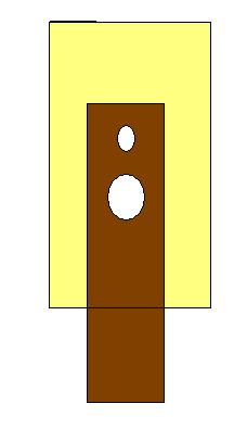

Witam dzis z rana zrobilem dwa zdjecia z lepszym oswietleniem i troche je inaczej ustawilem.Pytanie czy ktos doradzi jak dokladnie te panele ustawic czy blisko podlogi, jak daleko od tv i szfki ??
Spróbowałbym jeszcze postawić je między kolumnami na środku i sprawdzić, czy nie warto TV podwiesić o tyle wyżej, aby pod nim zmieściły się oba panele.
Albo bez ruszania TV zbliżyć oba panele do samych krawędzi TV. Co do wysokości to spróbuj tak, aby panele wystawały w pionie równo ponad wysokotonówkę i najniżej położony głośnik głośnik, symetrycznie..
