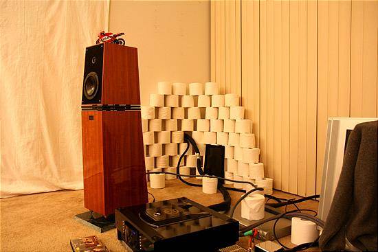

>Na zdjeciu adaptacja ktora zauwazyle w ogloszeniu na Audiogon:
>http://cls.audiogon.com/cgi-bin/cls.pl?spkrfull&1217221461
jak milusio ;)
i jak kogoś przyciśnie to tylko wiadro musi znaleźć ;)
