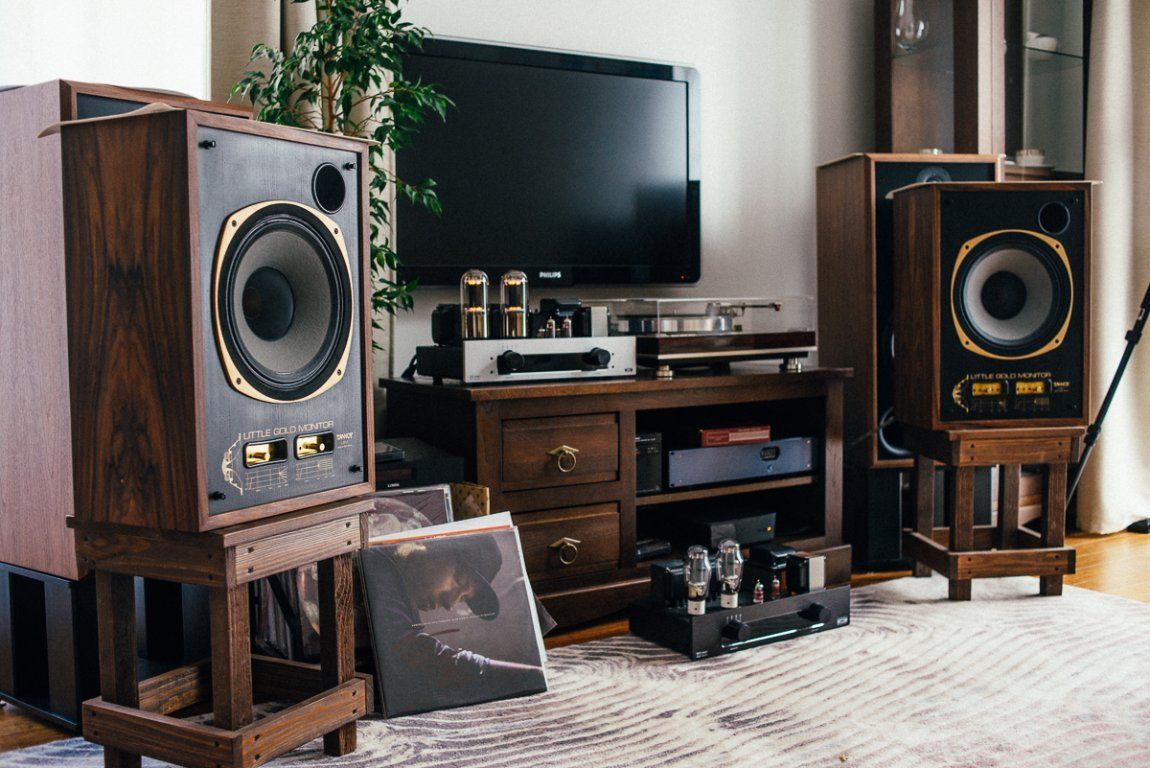

Wczoraj po 3 miesięcznym pobycie na szafie przyszedł czas na ponowne spotkanie z Tannoyami.
Korciło mnie spięcie z mocją triodą Haiku Audio Sensei 211, choć czułem że to nie musi być do końca udany mariaż. 211 to mega liniowa lampa, nie dobarwiajaca i w dodatku otwarta - a więc powielająca w wielu aspektach cechy LGM.
Mimo sporej zabawy lampkami i kablami nie udało mi sie ułożyć LGM na tyle, aby były satysfakcjonujące przy dłuższym odsłuchu. Możliwe, że to zasługa jazgotliwych JJ, natomiast brakowało muzyce 'ciała' w środku, góry mimo że dużo była ona ze 2 klasy słabsza niż z moich Opium. Generalnie przestrzeń, scena - szczególnie na głebokość jak to w Tannoy wypadła bardzo mizernie względem nowszych paczek.
Wpiąłem wiec Haiku Audio 300b, które kiedyś zachwyciło mnie z LGMami...
No i powiem szczerze, że przez blisko 4 lata chyba nie znalazłem im lepszego wzmacniacza. Niby tylko 9W, ale wysterowuje kolumny bez problemu, dodaje dużo gładości, nieco wycofuje górę, fantastycznie rysuje trójwymiarowe bryły instrumentów. Gra fenomenalną przestrzenią, wokalami z najwyższej półki.
No i mimo że trochę klocków przerzuciłem to nigdy nie miałem setu równie dobrze grającego późnym wieczorem, gdy dom śpi. Muzyka jest wyrazista, konturowa, ma smaczki, barwy, emocje. Ma odpowiednią szybkośc, atak choć nie ma takiego dociążenia i zejscia jak bym sobie wymarzył. Oczywiście LGMów do brudnej i ostrej muzyki nigdy bym nie polecił, ale akustyka, wokalistyka, jazz, soft rock i sama średnica jest w tym wydaniu absolutnie zjawiskowa. Nie przeszkadza nawet fakt, że teoretycznie dużo lepsze kolumny robią masę rzeczy w tej średnicy podobnie, że mają lepszy - wielobarwniejszy bas, że maja hektary przestrzeni i 3x tyle detalu na samej górze.
LGM w swojej specjalizacji są na swój sposob niepowtarzalne.

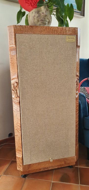

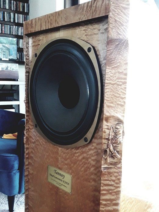

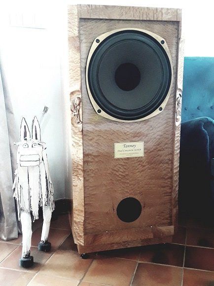

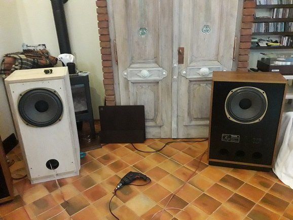

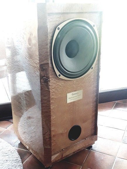

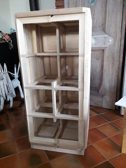

Jakby ktoś potrzebował, to posiadam na zbyciu obudowy Tannoy Berkeley w bardzo ładnym stanie. Dzięki inspiracji Lutka (dziękuję!), postanowiłem zrobić nowe obudowy na 15-stkach i zostały mi berkeley'owe. Pozdrawiam wszystkich fanów. Poniżej efekt moich prac ? Pozwoliłem sobie na trochę artystycznej ekstrawagancji. Są oczywiście również do tego maskownice ale akurat nie mam zdjęć.

Tak. Nie ukrywam, że chciałem zrobić coś podobnego, bo to były jedyne obudowy na 15-stkach, które miały w miarę smukłą budowę. Z uwagi na możliwości lokalowe Ardeny miały za szeroki front a do tego zbyt słabą konstrukcję obudowy, więc wykorzystałem Berkeleye jako dawcę przetworników i zrobiłem Arundelowo-podobne obudowy. Odsłuchy porównawcze były robione z Ardenami, których brzmienie było mi najbliższe ze wszystkich Tannoy'ów które miałem u siebie.

aleś robotę odwalił . ludzie wy to sami artyści jacyś. ten fornir ... high gloss lakier wow. zaraz brawa bedziesz zbierał .
ale napisz c najważniejsze jak grają ? wzmocnienia zrobiłeś w srodku mega, więc  sztywna konstrukcja. co dałeś do środka ? pianka? wełna ? filc ? chwal się
Z tego co widzę po przetwornikach , Berkeleye które były "dawcami" to tzw. Berkley II , które od serii HPD różnią się głośnikiem z innym koszem i magnesem ceramicznym w miejsce AlNiCo, oraz krótszą "tubką" tweetera  . Mają inny rozstaw śrub, więc HPD albo LSU nie pasuje.
Tak. Przetworniki to K3828 rodem z Berkeley II (co widać na tabliczce znamionowej), więc tak jak napisał Skali, do HDP i LSU nie pasuje mocowanie. Pewnie można to zrobić i dostosować mocowania ale potrzeba trochę zabawy. To II generacja głośnika Ardenów, więc zrobiłem (a w zasadzie to mój przyjaciel elektronik) całkowicie nową zwrotnicę opartą o projekt pewnego Holendra, który bogato rozpisywał się w sieci na temat błędów w zwrotnicy II wersji Ardenów, gdyż podobno Tannoy wprowadzając II generację głośnika z magnesem ceramicznym w zasadzie nie zmienił zwrotnicy w stosunku do HDP (przynajmniej tak wyczytałem w źródłach). Stąd tyle uwag na temat gorszego brzmienia II generacji w stosunku do HDP. Wytłumienie na twarda wełna akustyczna o grubości 50mm (kostki docinane na wymiar między usztywnienia, lekko spryskane lakierem aby nie pyliła). Sprawdzałem też różne pianki ale z wełną było najlepiej.
Wykończenie to naturalny fornir "klon muszlowy" pokryty politurą nakładaną ręcznie techniką przedwojenną, z elementami snycerskimi muzyków na bokach. To wykonywał dla mnie mega fachowiec z Bydgoszczy (raczej artysta niż fachowiec ale to osobna historia). Nikt nie chciał się podjąć fornirowania i wykonania tych płaskorzeźb tylko Pan Zbyszek (dziękuję!!!). Postanowiłem to zrobić najlepiej jak się da, może nie tanio ale bezkompromisowo, aby wyciągnąć z tych przetworników maksimum (lub może dokładnie to najwięcej jak potrafię).
