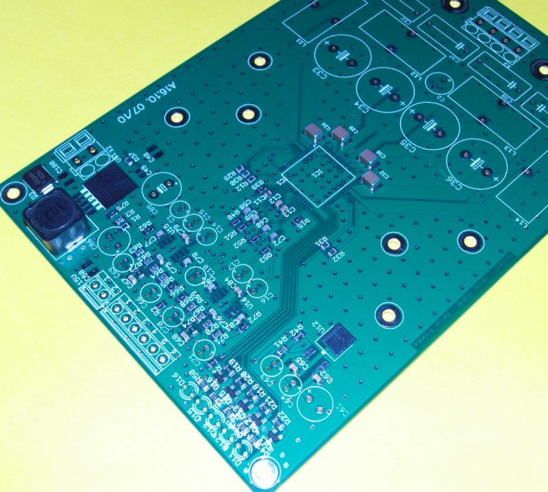

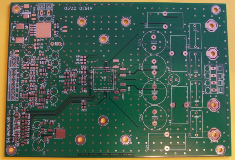

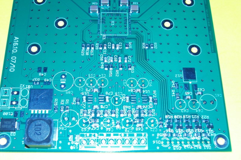

Mamy już prototypowe PCB
Ja już mam wszystkie elementy teraz przygotowuje się do lutowania ...
Mozę jutro uda się to zrobić ... choć roboty będzie trochę ...
Trwają prace nad składaniem
a oto pierwsze fotki

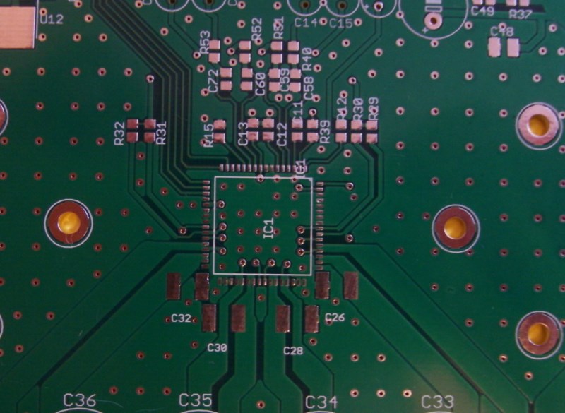

Płytka wygląda naprawdę dobrze!
..w/g mnie tylko poprawnie, opisy zachodzą na pady, osie owiertu przesunięte w stosunku do osi vias'ów, może to kwestia sposobu generowania gerberów.
Mogę pomóc w tej kwestii.
Co myślicie o pomyśle aby płytkę docelową zrobić w wersji złoconej?
Płytka wygląda solidnie, ale nie podoba mi się ta masa, na około wyjść na głośniki. Jeżeli docelowa ma mieć tak samo, mogą być problemy. Dobrze, że na liście są osoby raczej obyte z lutownicą.
1. Napisy na pady tak ale to "mały" problem :)
2. Osie błędy itd "dziwne" masy przy wyjściach (były tez zwarcia na padach, brak padów lutowniczych) etc ... to błędy grabera - plus błędy produkcji ? Nie wiem dokładnie to płytki prototypowe robione przez "nieznany mi zakład AVT"
