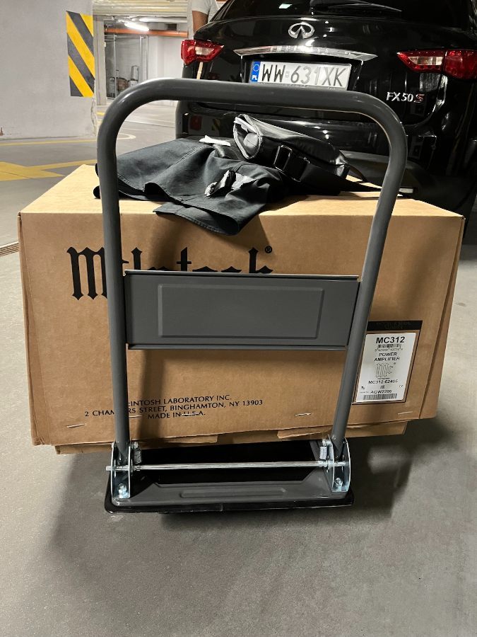

Cześć, wreszcie mogę być oficjalnie w klubie 🙂
Sześć miesięcy czekania i wreszcie jest mój MC 312. Warto było czekać bo gra pięknie a do tego pięknie wygląda .
there are no answers, only choices ....
niestety tak to wygląda i to nie tylko w Polsce.
Przyznam się że brak informacji kiedy i czas czekania praktycznie mi odebrał całą radochę z zakupu, ale jak już go rozpakowałem i uruchomiłem, to wszystko minęło .
Gęba mi się uśmiecha od wczoraj , siedzę i praktycznie non stop słucham 🙂
