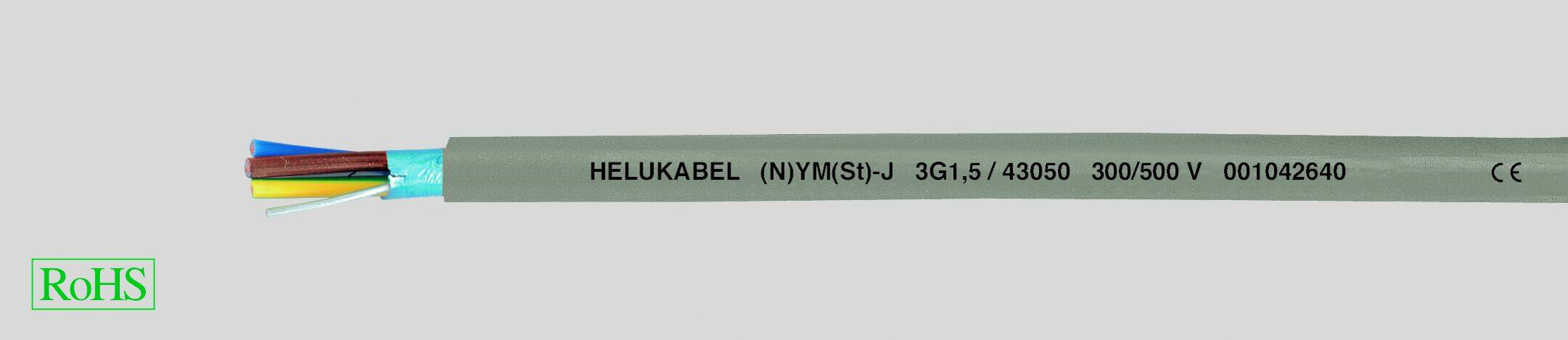

Zamierzam dołożyć u siebie jeszcze jedną bezpośrednią linię elektryczną od licznika do sprzętu audio. Rozglądam się za solidnym, "zwykłym - tanim!" przewodem instalacyjnym 3x4 mm2. Najlepiej z ekranem i żyłą spływową. Co możecie polecić, jakie są Wasze doświadczenia z tym związane. W miarę możliwości wpisujcie proszę markę, model, cenę i ewentualne zdjęcia. Może uda nam się w jednym miejscu zebrać trochę ciekawych informacji na ten temat. Pozdrawiam.g.
Na początek znalazłem coś takiego.
Helukabel (N)YM(St) -J ekranowany przewód instalacyjny w izolacji PVC z żyłą spływową

A czy żyła spływowa nie jest konstrukcyjnym elementem umożliwiającym podłączenie ekranu (zwykle delikatnej folii), elektrycznie połączona z ekranem?
Dokładnie tak jest. Jest połączona (styka się) z cienkim ekranem na całej długości kabla - tak jest w przypadku wspomnianego przeze mnie Helukabla. W tym przypadku ma ona przekrój 1,5 mm2, więc w przeciwieństwie do folii da się spokojnie przymocować.
