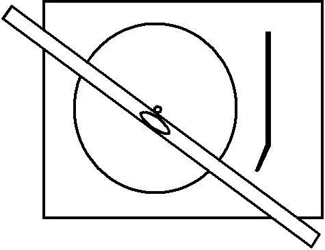

Mam na myśli poziomowanie. Robię to tak jak na rysunkach poniżej.
Poziomica musi być dokładna, a więc im dłuższa tym lepsza, ale bez przesady, 60 cm daje już bardzo dokładny pomiar.
Ważne aby przedtem ją sprawdzić, odwrócona o 180 st. musi pokazywać to samo.
Dopiero po dokładnym wypoziomowaniu zacznij ustawianie wkładki od początku.

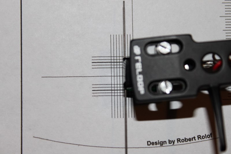

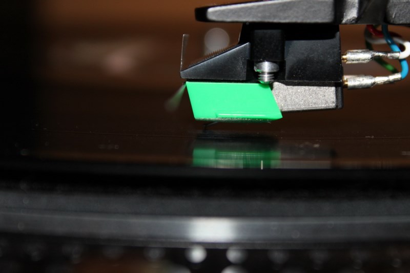

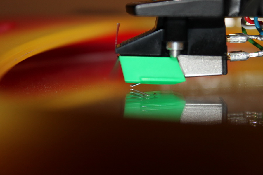

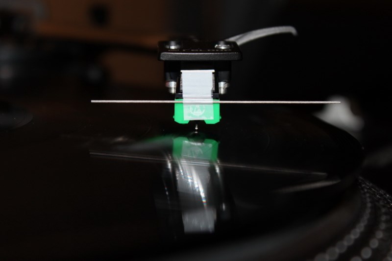

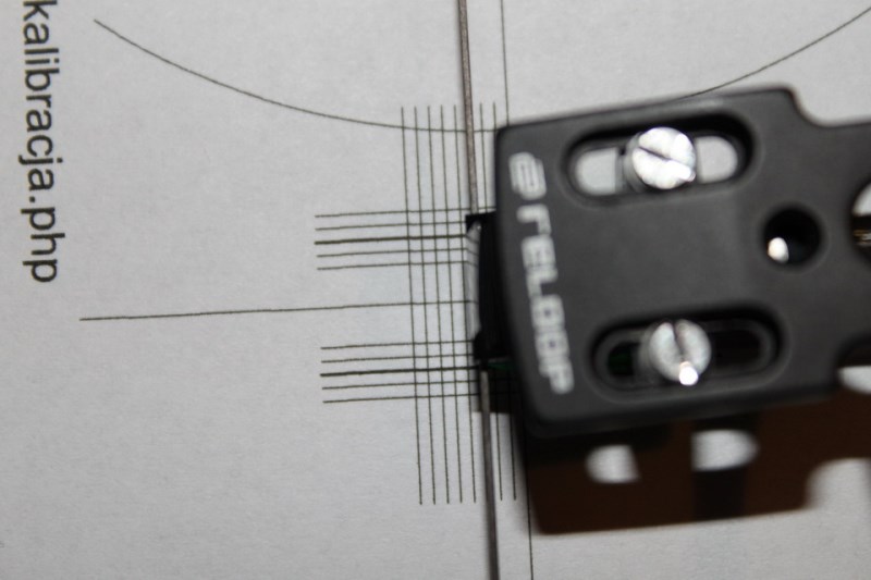

Witam Ponownie.
przepraszam , że sie nie odzywałem ale troche więcj pracy pod konic tygodnia było.
Jakby ktos chciał zerknąc :) , to załaczam zdjęcia po ostatnich moich wyczynach z gramiakiem.

Kalibracja wygląda na dobrą. Jest wyraźnie widoczne przekoszenie wkładki względem krawędzi headshella, ale to jest zgodne z tym co wyżej opisał >ryszard_pp<, czyli zadałeś większy kąt korekcji wkładki. Masz nieczystość na wokalach żeńskich czyli zniekształcone sybilanty. To występuje na wszystkich Twoich płytach? Takie zniekształcenia zaznaczają się silniej na słabych tłoczeniach i na płytach zużytych. Nie sądzę żeby A-T 95E przesterowywała ten pre Monacora. Z CA 540P może być podobnie, ale trzeba sprawdzić. Tak nawiasem mówiąc, to gdybyś decydował się na zmianę pre, to już raczej na model 640P - lepszy.
Przychodzi mi do głowy jeszcze, że wkładka może być za słabo przykręcona do headshella, co przy okrągłych nakrętkach Audio-Techniki może się zdarzyć. W nacięcie na nakrętce wsadź drugi mały śrubokręt płaski, zablokuj nim nakrętkę tak żeby się nie kręciła i ostrożnie spróbuj mocniej dokręcić. Nie używaj przesadnej siły bo połamiesz plastikowe "uszka" wkładki. Wkładki nie przesuwaj, tylko spróbuj mocniej dokęcić i posłuchaj. Igła musi być czysta.
