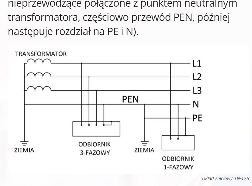

Pion idzie w TNC a od niego do mieszkania TNCS. Opis ZIEMIA nie oznacza kaloryfera tylko, tu cytat z tego co zamieściłeś :
Układ TN-C-S (Uziemiony, części normalnie nieprzewodzące połączone z punktem neutralnym transformatora, częściowo przewód PEN, później następuje rozdział na PE i N).
Czy to tak wygląda, bo się pogubiłem
Tak dokładnie. Ziemia = kaloryfer
Użytkownikom takiego połączenia też współczujesz?

3 godziny temu, Kris_54701 napisał:
Jeśli nie masz w gniazdku bolca uziemiajacego, bo cała instalacja nie posiada nawet takich przewodów, to wtedy na nic się zdaje to połączenie we wzmacniaczu, bo kabel uziemienia (ten zielony) kończy się w gniazdku za którym nic nie ma.
No zaskoczyłem. Brak bolca w gniazdku i bezpieczniej od razu. Nawet mi nie przyszło do głowy że takie gniazdka są.
Niemniej jednak schemat, który załączyłeś nie potrzebuje bolca by na obudowie była faza po obróceniu wtyczki, czego zupełnie nie mogłem pojąć. Kto to wymyślił?
Są w ścianach, ale są i w ciągłej sprzedaży.
Grzejnik odłączony od neutralnego, jednak system nadal podłączony do grzejnika. Brumu nadal brak, trzasków oo USB również nie ma. Jak widać Ziemia przyjmie wszystko.
