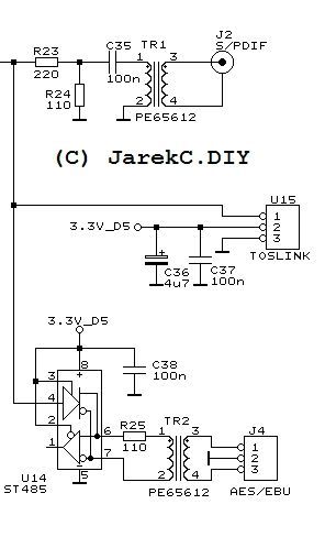

Wyjścia w konwerterze są zrealizowane w następujący sposób.
Sygnał z WM8804 jest podawany:
-na wyjście COAX przez układ RC na transformator PULSE PE65612
-na wyjście OPOTO przez nadajnik TOSLINK (TOTX147 lub odpowiednik)
- wyjście AES/EBU poprzez nadajnik symetryczny ST485 i transformator PE65612
Szczegóły na załączonym fragmencie schematu.
Na płytce jest złącze do podłączenia gniazda XLR.
Info na temat podłączenia gniazda i kabla można znaleźć tutaj.
Ofertę cenową prześlę na PW.
