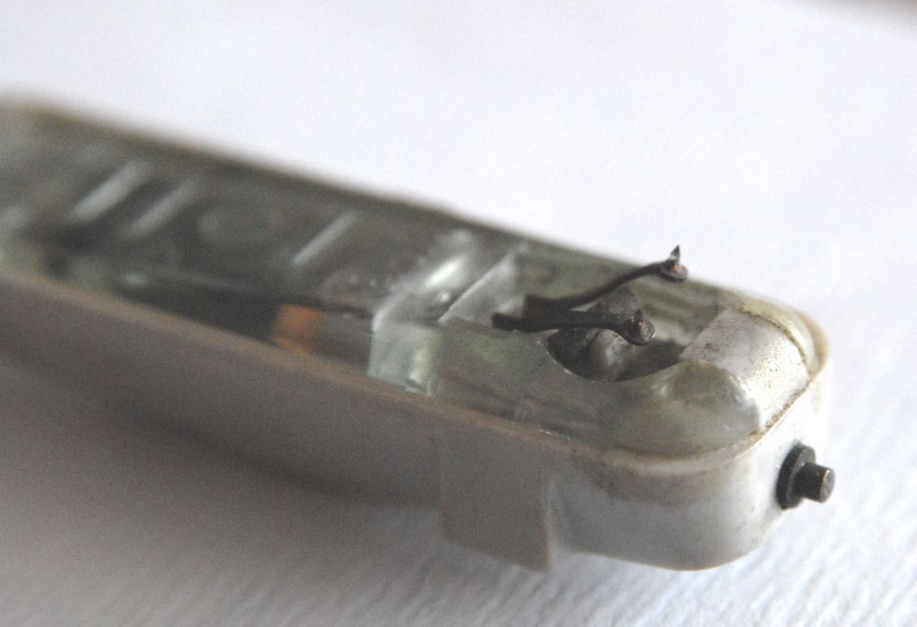

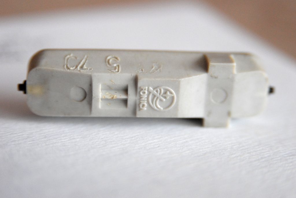

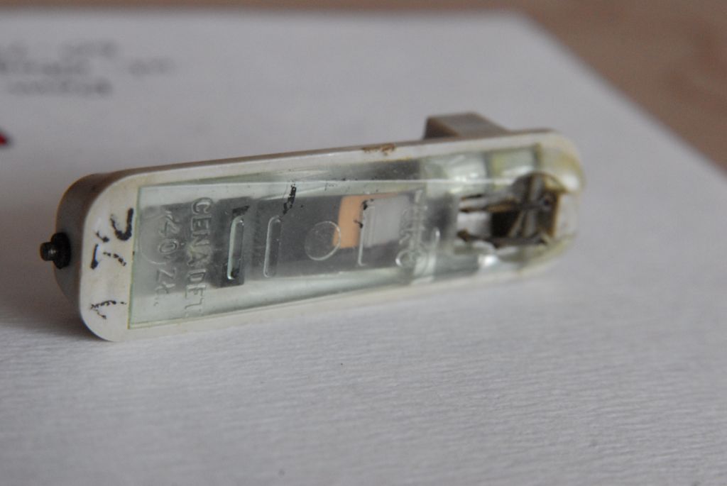

Pamiętam, że były gramofony z podwójną igłą, przełączane dźwignią o 45 stopni we wkładce, chyba służyły właśnie do przełączania przy prędkościach 78 a 33 i 45.Jaki rodzaj był to igieł - nie wiem.
O, znalazłem ta wkładkę, to wkładka była obrotowa :-)

Wkładka jaką widać w poście wyżej ma igły szafirowe co do rodzaju szlifu nie jestem pewien. Z pewnością istniały płyty drobnorowkowe zapisane z prędkością 78rpm, sam mam kilka. Wydaje mi się że robiono je od połowy lat pięćdziesiątych i właśnie do ich odczytu produkowano wkładki UK3 posiadające dwa rodzaje igieł. Natomiast nie robiono płyt mikrorowkowych z tą prędkością zapisu. Zbieranie starych płyt jest bardzo ciekawym zajęciem, można znaleźć wiele zachodnich standardów jazzowych w wykonaniu polskich artystów. Dobrym przykładem mogą być nagrania sióstr Winiarskich naśladujących siostry Andrews. W przypadku gdy dysponuje się tylko "frezarką" w rodzaju bambino i jemu podobną warto po jednym odtworzeniu zgrać zawartośc płyty na taśmę i do czasu zakupu np Grado Prestige 78 odsłuchiwać nagrań by nie niszczyć płyt.

Ta dwuigłowa wkładka była stosowana w gramofonach BAMBINO. W główce ramienia były dwa przyciski zielony i czerwony którymi przestawiało się igły.
