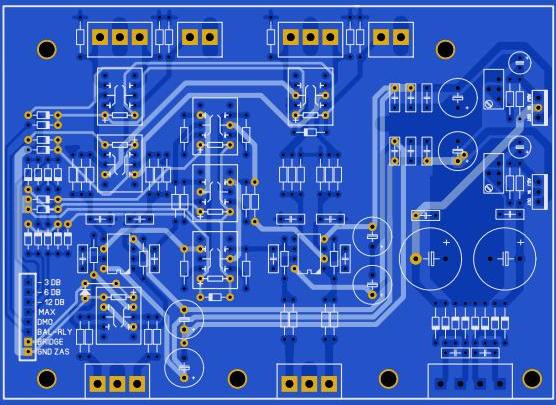

Witam . co do tej barwy dźwięku mam dwa pytania do osób które sobie ta barwę zrobić ; Ten projekcik który adik przedstawił miał być z założenia tani - pcb jednostronna parę rezystorów lutowanych na stojąco , łatwy do samodzielnego wytrawienia .
1 - czy zrobić lepszą w prowadzeniu ścieżek pcb dwustronną - brak zwór itp - koszt będzie prawdopodobnie jednokrotnie większy - czy ma zostać jednostronna
2- zasilacz na stabilizatorach lm7815 - 7915 , czy prosty układzik tranzystorowy .
Wolał bym żeby osoby tym zainteresowane sobie ustaliły jak ma być .
Proponuję zasilacz na LM317/LM337 lub tranzystorki, a dwustronna płytka może byłaby trochę mniejsza?

Myślę że zsilacz na LM317/LM337 a płytka dwustronna byłaby sensowniejsza będzie zgrabniejsza
Owszem - ale koszty x 2.
Mnie to wsio ryba, a reszcie?
Barwa pobiera (2 Vrms na wejściu, 2 x njm4580, sin 1 kHz) po 17mA na gałąź.
Edytowane przez adik82
byłbym za jednostronną. Wymiary wiele się nie zmienią, cena owszem
Rozumiem, że ta barwa ma bufor na wyjściu?
Ma

Witam jutro pokarze jak to będzie wyglądać ta barwa finalnie .- zostanie jednak jednostronna .

Tak wygląda ta barwa dołożyłem tam zasilacz na lm 317 i 337 aplikacja standard z regulacją
jak to policzyłem to koszt 30 zł szt - przy ok 15 szt + 10 zł na pokrycie kuriera z firmy do mnie i wysyłki do was = 40 zł , wiadomo jak ktoś chce 3 szt to wysyłka jest tylko jedna .
Bardzo bym polecał i sam potrzebuję zamówić pcb stopni wejściowych , znajdują się tam te wzmacniacze operacyjne ( wzmacniacz instrumentacyjny), przełączanie wzmocnienia , dual mono , w mostku - tylko tutaj musi być podany sygnał symetryczny - wtedy dopiero będzie odwracał fazę , przełączanie na rca i xlr . Nie ma tutaj kondensatorów w torze sygnałowym . jest to wersja z modelu P-7100 .
wszystkie modele maja wręcz identyczny układ wejściowy , także będzie to pasowało do p-4100
oraz do modyfikacji pcb moich klonów E-550 pod A-35 . - tam wystarczy dać jedną zworę zmienić rezystory w sprzężeniu jeden rezystor - ten do masy usunąć . Projektowo jest ona przygotowana pod taką modyfikację którą można zrobić beż żadnych przeróbek . Zasilacz też jest wbudowany . I nie tylko . Łączenie do gniazd jest za pomocą przewodów .

Jaskiniowiec:
Może bez znaczenia, ale zawsze regulacja basu jest po lewej stronie, a góry po prawej. Chciałoby Ci się przerobić?

Trochę późno piszę ale jednak.
Jaskiniowiec:
Jak będziesz jeszcze myśleć nad PCB do barwy. To ja bym proponował zmienić tam zasilacz na mnożnik pojemności na tranzystorze zamiast LMów.
Porównywałem kiedyś zasilacz typu mnożnik pojemności i shunt nu i mnożnik pojemności wypada znacznie lepiej. Nie daremno oryginalny zasilacz ML JC-2 (nad którym teraz siedzę) jest oparty o ten schemat schemat.
Do tego jak kto będzie robić barwę to na stówę ma preampa i zasilanie barwy można pociągnąć od preampa, poprzez mnożnik pojemności. Moim zdaniem bez sensu jest tam kolejny zasilacz na LMach. Naprawdę pomyślcie nad tym.
I jeszcze jedno (ujawnia się mój perfekcjonizm) czy dało by się rozdzileić masy na tej barwie?
Żeby masa łączyła się na preampie a nie biegła biegła już wspólna przez preamp i barwę.
Bo jak w miejsce rozdzielenia mas w głównym PCB wstawi się kond to tę masy sygnałowe ładnie się łączą dopiero w preampie.
I szkoda by było, żeby łączyły się już w barwie.
