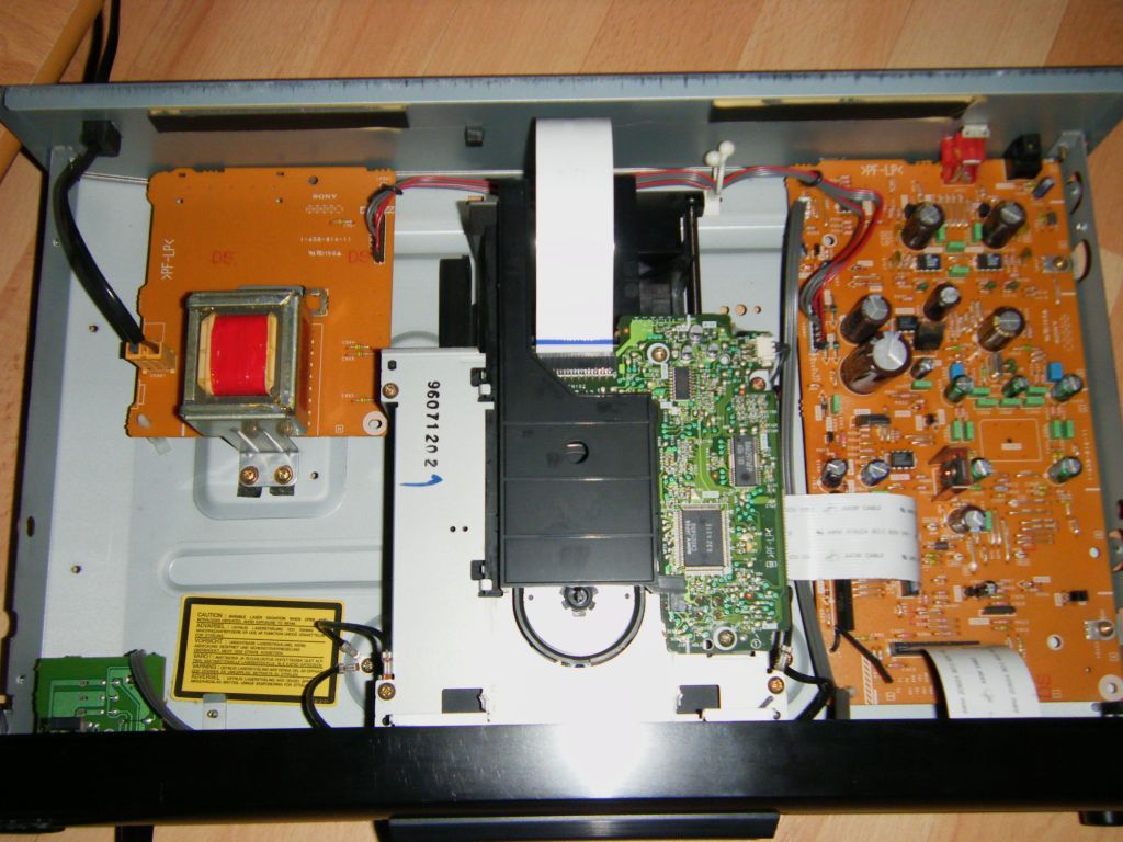

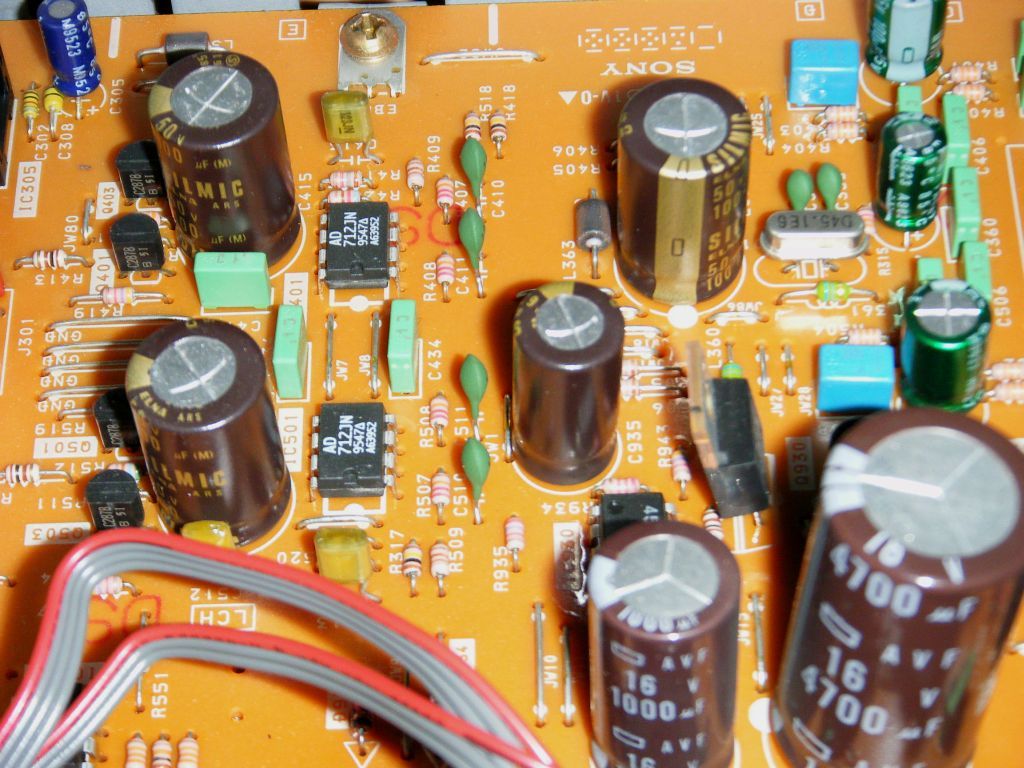

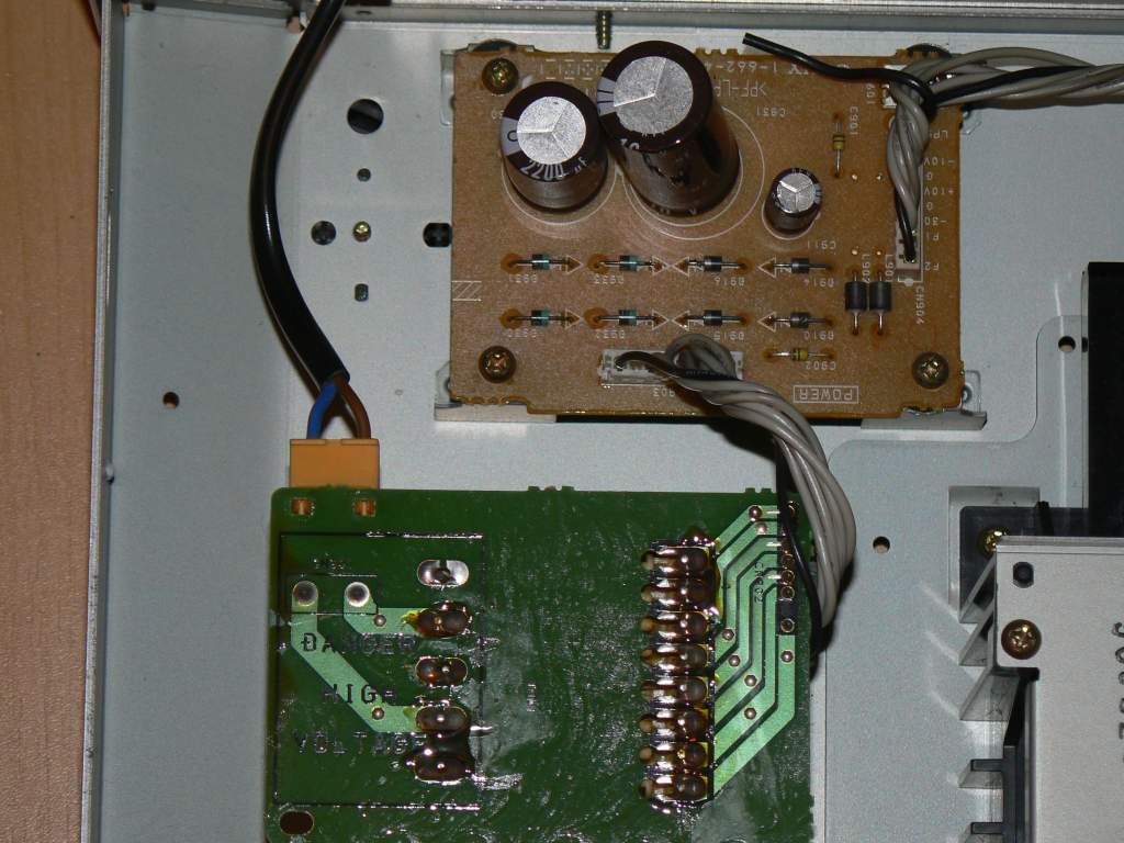

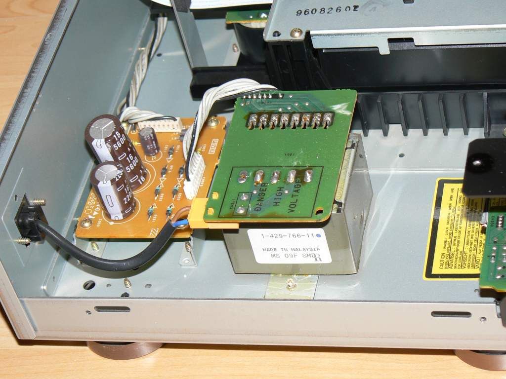

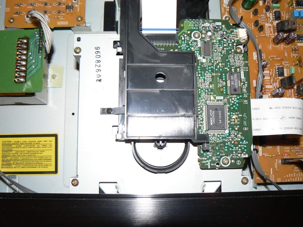

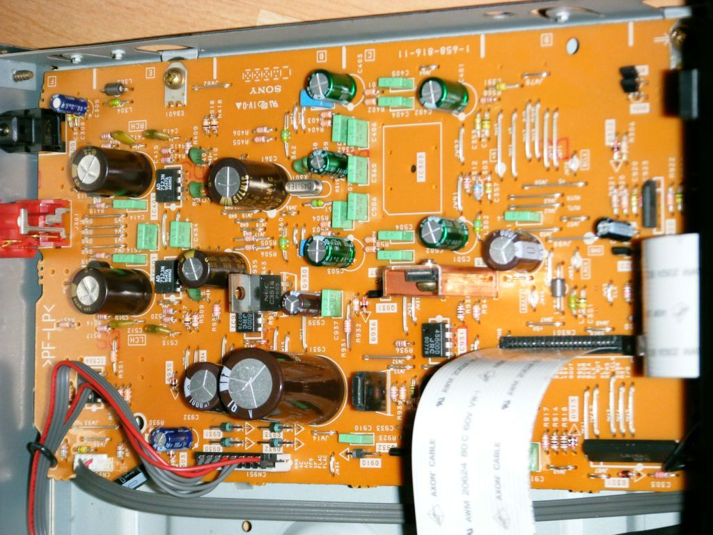

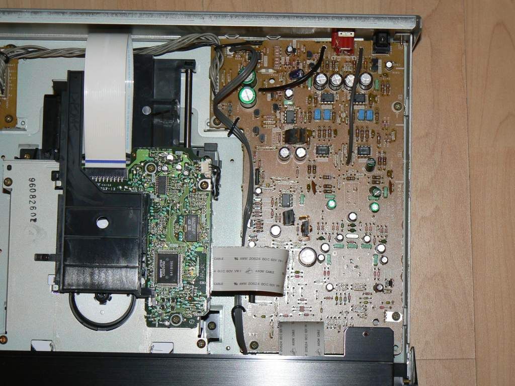

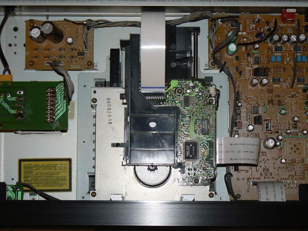

Zakupiłem na znanym serwisie aukcyjnym mało popularny u nas Sony CDP-XE800 QS i muszę powiedzieć że jest to naprawdę dobry zakup, mimo że QS nie ma ogólnie dobrej opinii. Nastawiłem się bardziej na napęd "Fixed pickup mechanism" o którym czytałem wiele pochlebnych opinii i tani laser KSS-213. CD bardzo ładnie gra (porównywalnie do modyfikowanego CDP-970 w którego trochę serca włożyłem, Jocko clock, oddzielne zasilania do analoga i DACa, wymiana wszystkich kondensatorów, ) Dlatego 970 odejdzie w odstawkę i zacznę się bawić 800. Chcę dołożyć do niego Clocka i osobne zasilanie analoga. Może bardziej doświadczeni koledzy coś doradzą co warto jeszcze zmienić??

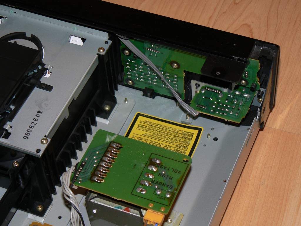

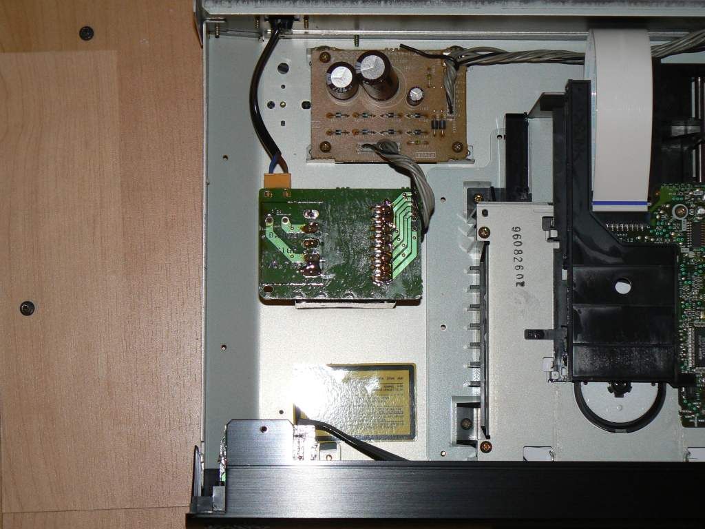

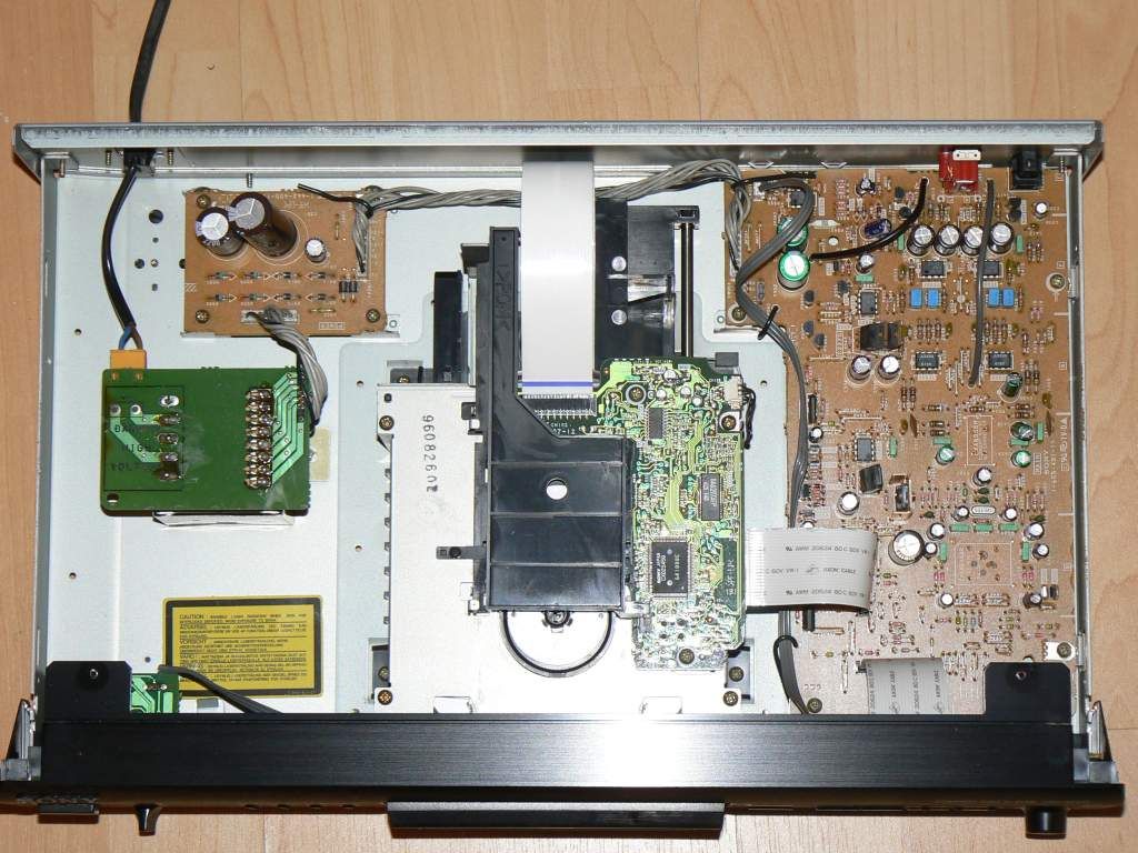

Wstaw jakieś fotki wnętrza z 900
proszę:

Przypuszczalnie jak zaczniesz w nim grzebać to tylko zepsujesz dźwięk

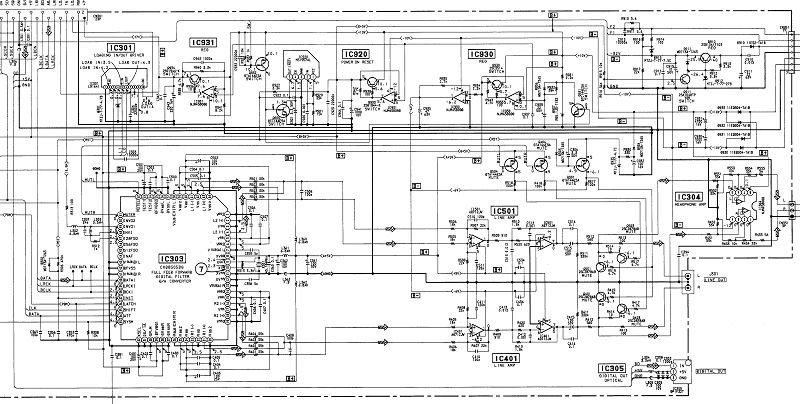

Po tym torze widzę ze to wyjście ma jak w DVP-S725
Ja bym tu nic nie grzebał ....
Czasmi sonemu coś wyszło
Tu za dobry dzwięk odpowiedzialny jest głownie Elna Slimic i AD712JN
https://www.audiostereo.pl/topic/76957-sony-cdp-xe800-qs/#findComment-2103209
Nie zgadzam się. To czy uzyskasz poprawę zależy od doświadczenia. Jeżeli robiłeś nie jeden kolocek to napewno nie zepsujesz. Jeżeli przez tuning rozumiesz wymianę kondów na panasonic FC to napewno zepsujesz.
Ja bym zaczynał od wnikliwej analizy schematu. Samo dodanie najprostszych filtrów RC (10 om , 47uF) na poszczególne gałęzi zasilania dużo daje. Osobny zasilacz dla kości DACa, też przyniesie tylko poprawę (nie mówiąc o oddzieleniu zasila części cyfrowej od analogowej). A jeżeli klocek faktycznie jest na wysokim poziomie (w co wątpię), to najwięcej daje oddzielne zasilanie dla każdej kości przez którą przechodzi sygnał cyfrowy oddzielnym dobrym zasilaczem bez sprężenia zwrotnego. Kość pamięci też bardzo sieje i można ją oddzielnie jakimś lm7805 zasilić.
Analogówke też można zasilić z oddzielnego trafa.
Pozdrawiam.
https://www.audiostereo.pl/topic/76957-sony-cdp-xe800-qs/#findComment-2103595
Ja też wątpiłem w jakość tego CD ale mogę go porównać do wielu odtwarzaczy które miałem Marantz, Cambridge Audio, Harman Kardon i wiele innych Sony wcale nie niskich modeli CDP-950 TDA1541A CDP-970 PCM-63 , CDP-X222ES.Miałem okazję słuchać też CDP-XE700QS ale to był bardzo nieudany model . Jedyny CD z tych wymienionych który dorównuje temu to 970 po modyfikacjach. Nie chcę ruszać analogu jedynie osobne zasilanie analogu i DAC oraz zrobienie clocka.

Nie było Soniaków na pcm63 :(
970ka ma pcm58
Z clockiem nie będzie łatwo masz tam 45mHz.
Warto zauważyć, że AD712 sony stosowało w DAS-R1A.
jedyne co możesz zrobić w analogu to usunąć kond w ścieżce poprzez dodania DC servo (jak to jest w wyżej wspomnianym DACu soniacza)
...ups DAS-R1A miał kond w ścieżce.

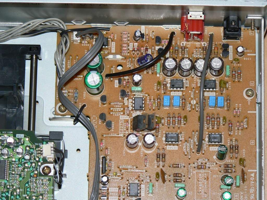

Dlaczego Sony stosuję napięcie +5/-6V do zasilania analoga skoro wzmacniacz słuchawkowy jest zasilany +/- 10V??

Czy warto wymienić kondensatory te które zaznaczyłem na czerwono ja jakieś Jansen Audio??

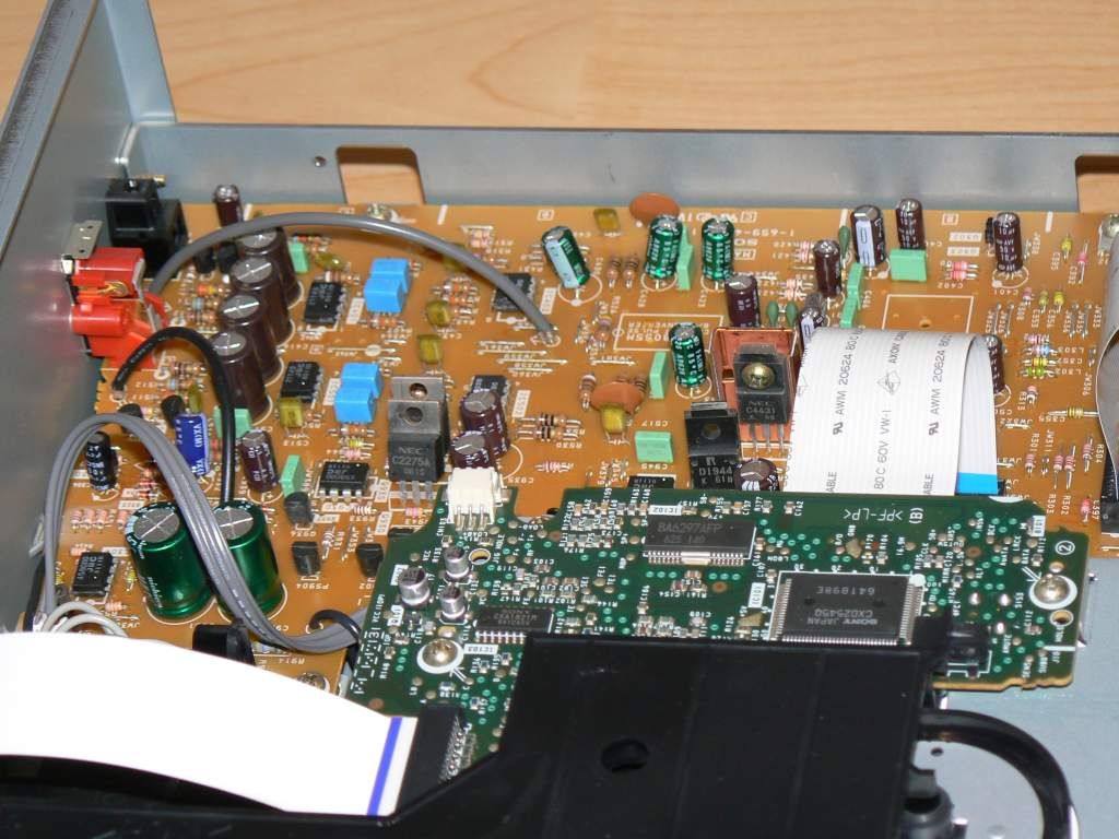

Jedyne co chce zrobić w tym CD to osobne zasilanie analoga (jestem w trakcie) AD ma zasilanie sugerowane przez producenta +/- 15V a Sony zastosowało +/- 5/6V czyli w dolnej dopuszczalnej granicy. Chce zrobić clocka ale trudno będzie dostać na 45,184Mhz. Wymieniłem również kilka kondensatorów w zasilaniu.
ja bym zamiast się bawić w odsprzęganie taniego elektrolitu drogim jenzenem , wywaliłbym elektrolit i dałbym jakieś dobre mkt na to miejsce. genialne są pomarańczowe philipsy. jak poszukasz, na allegro są 1.8uf, na ebayu 1uf, najwięcej widziałem 3.3uf., jenzeny jak chcesz. wszystko, tylko pozbyć się tego elektrolitu.

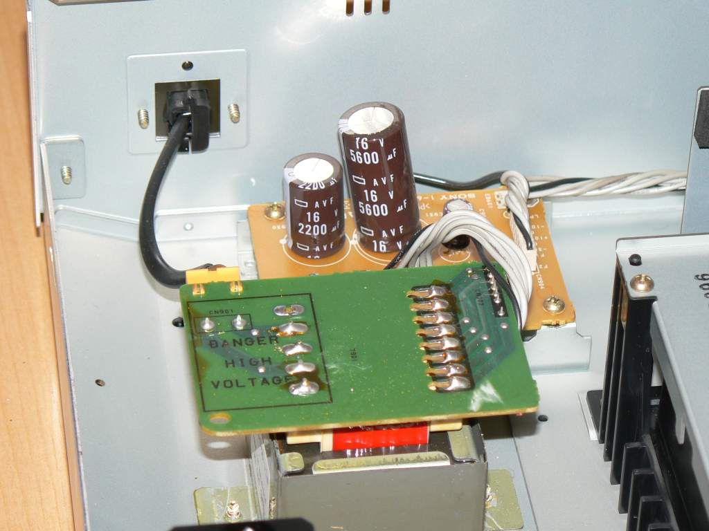

Właśnie zrobiłem oddzielne zasilanie analoga +/- 12V, poprawa basu, teraz stał się bardziej "mięsisty" oraz przestrzeni na duży plus (tak jak bym dołożył jeszcze ze dwie kolumny) Tylko mam problem jak zrobić wyłącznik dodatkowego trafo??
podłącz się byle gdzie między włącznikiem a mostkiem. albo od pierwszego uzdwojenia trafa, które tam już jest.

Zmiana z ceramików na styrofleksy zapewne zaowocuje zmianą częstotliwości odcięcia filtru. Jest to niewielka różnica, za to filtr będzie stabilniejszy. Jak najbardziej wskazana modyfikacja. Te AD712 są takie sobie, wolę już NE5532.

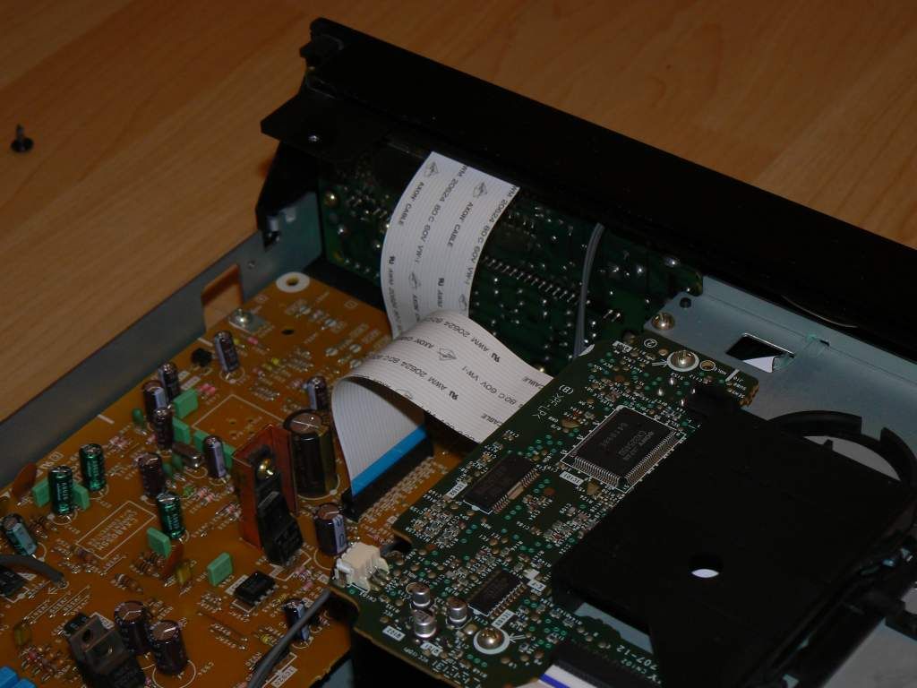

Dzisiaj korzystając z urlopu, wziąłem się za rozbebeszenie całego mechanizmu co by go przywrócić do dawnej sprawności (czyszczenie, smarowanie) i nagrywane CD których inny odtwarzacz nawet nie widział czytają od strzału. Bardzo prosto Sony rozwiązał unieruchomienie lasera (na prowadnicach chodzi mechanizm kręcący płytką)
