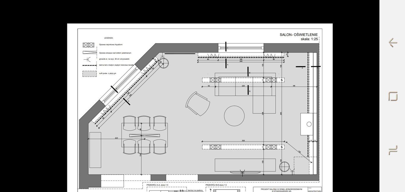

Mam trochę czasu to mogę co nieco więcej napisać o swoim systemie, ale też co najważniejsze co mnie trapi od początku w związku z Atoll In 200 signature.
Jak pisałem wcześniej nie mam zbyt dużego doświadczenia ani wiedzy jeśli chodzi o sprzęt. Długo grał u mnie w salonie (prawie 40m2) mały zestaw Harman Kardon Mas 100. Po moich wcześniejszych doświadczeniach z zestawami komputerowymi czy innego tego typu sprzętami, Harman wypadał bardzo dobrze i nawet dziś złego słowa o nim nie powiem. Wiadomo, do takiego pomieszczenia to za mały, ale jakoś nigdy tego specjalnie nie odczułem. Grałem głównie po bluetooth, ze Spotify itp. Potem zachciałem czegoś więcej i wbrew żonie przytargałem większe kolumny podstawkowe Monitor Audio Silver 2. Niestety walka zawsze u nas była o sprzęt, że to, że tamto, że za duży, gdzie to ma stać itp.
Ale w końcu postanowiłem kupić coś lepszego i mocniejszego. Po kilku odsłuchach i masie godzin spędzonych na czytaniu, wybór padł na Atoll'a In 200 sig. Niestety zgody na podłogowe kolumny nie dostałem, na zmianę miejsca sprzętu również. Jestem świadomy tego, że sprzęt przede wszystkim stoi w złym miejscu, kolumny nie są w odpowiedniej odległości od siebie. Wszystko stoi na wysokiej komodzie, na szczęście mebel jest bardzo solidny, ciężki i stabilny. (wys. 85 cm./szer. 160/gł.) na krótkiej ściance przy stole jadalnianym. Z tym ustawieniem niestety nic nie zrobię na razie, musi tak zostać. O kolumnach podłogowych również mogę pomarzyć ?
