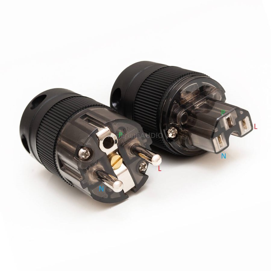

A czy ktoś mi powie dlaczego kabel zasilający od Atolla jest inaczej połączony niż wszystkie inne? Normalnie powinno byc podłączone jak na zdjęciu, a Atoll daje w przeplocie czyli schuko faza L z prawej a IEC Neutral N z lewej. Podłączając listwę Taga zapala się nawet dioda "niezgodność fazy"
