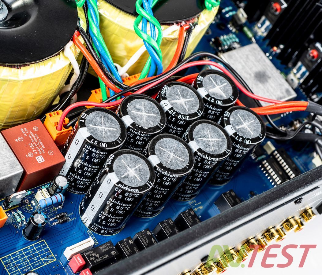

Wywalanie bezpiecznikow wynika z nie zastowania soft startu przez Atolla. Sa dwa duze trafa toroidlane i spora pojemnosc co powoduje duze piki pradowe na starcie. Nie ma tu nic ponad to.
Zalecam nie wylaczac go z pradu z tylu tylko pozostawiac w pseudo standby (10 wat chyba bierze) poniewaz dosc dlugo musi pracowac (po wylaczeniu calkowitym) aby gral jak nalezy. W szczegolnosci jesli byl wylaczony calkowicie wiele dni wtedy z dobre wraca do swietnosci. Mozna go zle ocenic przez popelnienie tego bledu
Co do grzania sie nierownomiernego obu stron wzmaka. Niestety rezystory nastawne od Biasu i DC offset sie przestawiaja od wibracji i zmienia sie bias co wplywa na rozgrzanie (np roznica 10 stopni C). Najpierw reguluje sie dc offset (do zera lub kilku mV max) bo wplywa to tez na bias a potem sam bias ale tu juz wielokrotna regulacja/czekanie. Ogolnie dosc ciezko to ustawic w tym wzmaku a i  tak si epo jakims czasie przestawi jesli bedzie transportowany. Producent odpowiada na miale ile nalezy ustawic mV spadku na jednym rezystoprze emiterowym. In200 signmature chyba ma 5mV. Wplyw tego problemu na brzmienie o dziwo nie duzy.

Przyszedł dzisiaj nowy IN200 Signature. Pierwsze załączenie i bezpieczniki wywalone. Czy ktoś próbował zamiast B16, dać C16 w zabezpieczeniu? Naprawdę nie uśmiecha mi się taki wzmacniacz bo często wyjeżdzam na kilka dni i muszę wyłaczać z sieci sprzęt chociazby ze względu na burze.
Atoll IN200 Signature, CD-Primare CD-31, Pioneer PL30LII, preamp Buphono, Kolumny-Tannoy XT8F, Kabel gł.-Tellurium Q Ultra Blue, DAC SMSL SU-9, Streamer Raspberry Pi
Ja dałem C16 nic się nie dzieje .
Jest jedno ale ,przy starej instalacji ze zwykłymi korkami i nowej na wsiach, B16 też nic się nie działo .,🤷
In100 se , in200, Am200se
Edytowane przez dedal75
U mnie wywala prawie za każdym razem. Mieszkam w małej mieścinie, instalacja 10 lat, bezpieczniki Moellera. Wzmak juz spakowany, czekam tylko na informacje ze sklepu aby go zabierali. Podczas załaczania, słychac takie mocne buczenie trafa które ustaje po 1-2 sekundach i później buczy juz tylko trochę.
Sprzedawca będzie kontaktował się z dystrybutorem aby potwierdzić ze wzmacniacz wymaga zabezpieczenia o charakterystyce C.  Jesli tak to zmienię na C16, ale martwi mnie jeszcze to chwilowe buczenie podczas załączania, dosłownie 1-2 sekundy i później buczy lekko, słychac jak się jest przy samym wzmacniaczu tak z metra przy kompletnej ciszy i szumi z głosników średnio-wysokotonowych, ale dosłownie słychac też tylko z metra. Czy to normalne w tym modelu?
2 minuty temu, Ministerolnictwa napisał:
Rzeczywiście 200 też wywalala mi korki, po zmianie bezpiecznika na C uspokoiło się. 400 jest już wolny od tej niedogodności.
