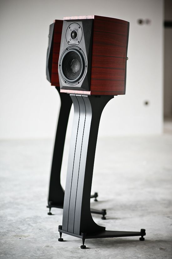

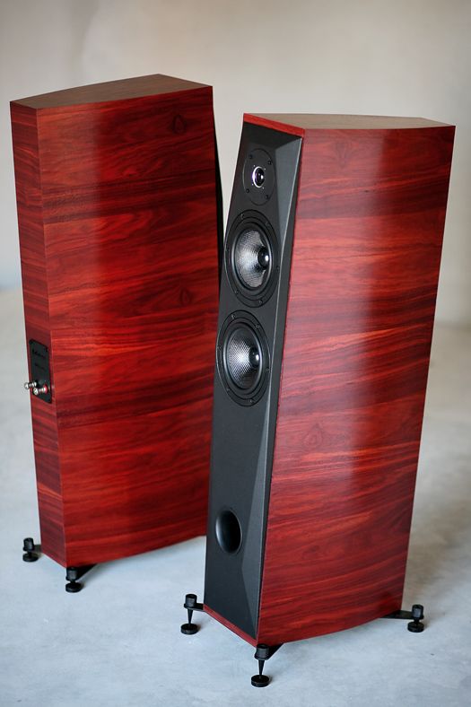

tak, to były moje własne konstrukcje, dwa przykłady:
masz niesamowity fach w ręku!
a mniejsze mx140 masz może w planach w tym stylu wydać ? :)

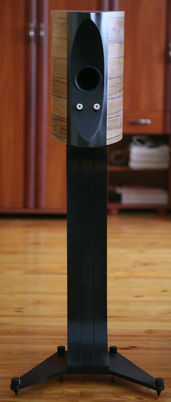

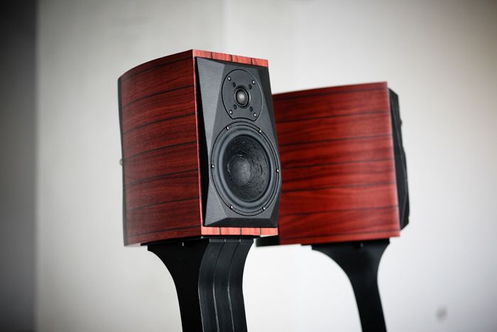

mikson mniejsze robiłem, ale na SCXach i Scanach:
