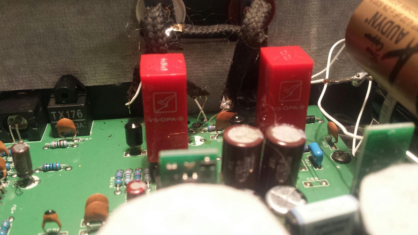

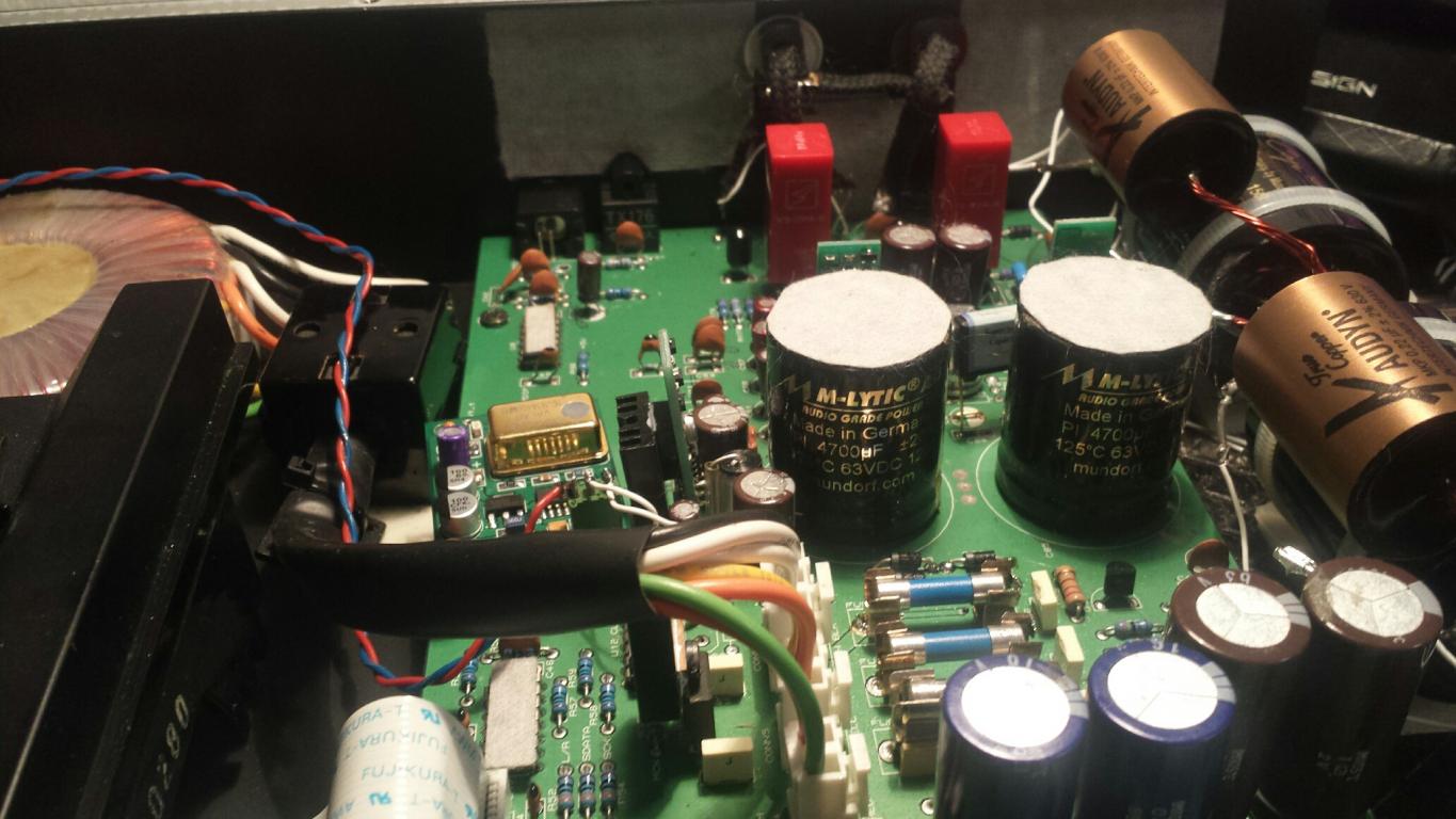

Czarne mundorfy mlytic 15000uf już czekają na włożenie do expo 2010s2 ale jestem ciekaw czy ktoś z Was wymieniał rownież kondensatory w torze audio te małe lub jakieś inne komponenty ( nie mam tu ma mysli gniazda czy bezpieczników )??
Powodzenia w modyfikacjach.
Dzięki. Na początek skromne zmiany bo tylko kondy w zasilaniu wzmaka ale kto wie moze coś dalej będę rzeźbił.

Również słyszałem takie opinie że OPA 301 grają z jeszcze lepszą dynamiką i są bardziej otwarte, ale nie są aż tak wypolerowane i równe jak Bursony.
BTW, OPA od AudioFeela doczekała się 2 wersji oznaczonej mk2. Z informacji z pierwszej ręki wiem że są one trochę bardziej dynamiczne, niewątpliwie oprócz walorów sonicznych ich mocną stroną jest również cena, która została rozsądnie skalkulowana, a do tego nie podwaja się w przypadku opcji dual

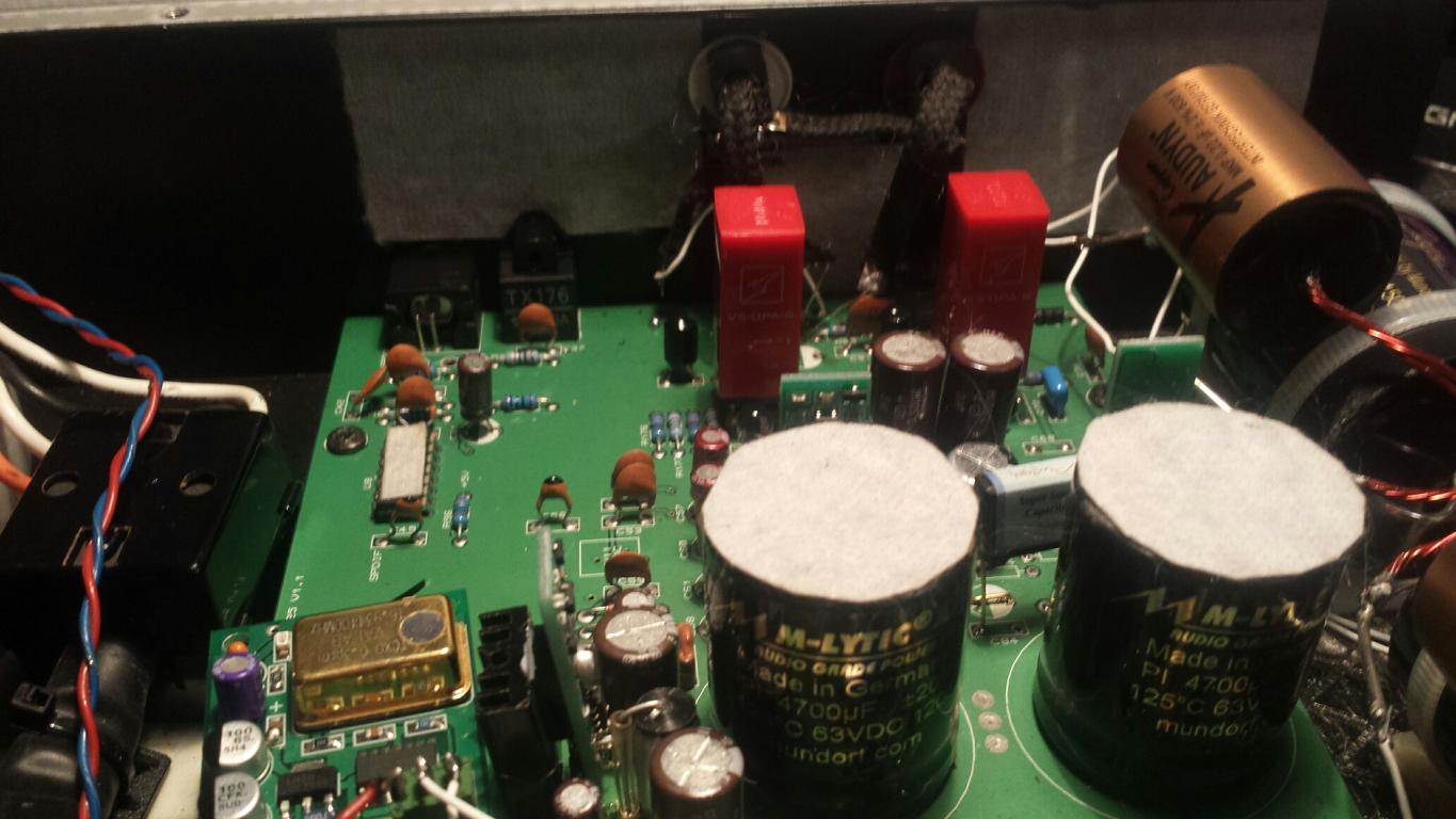

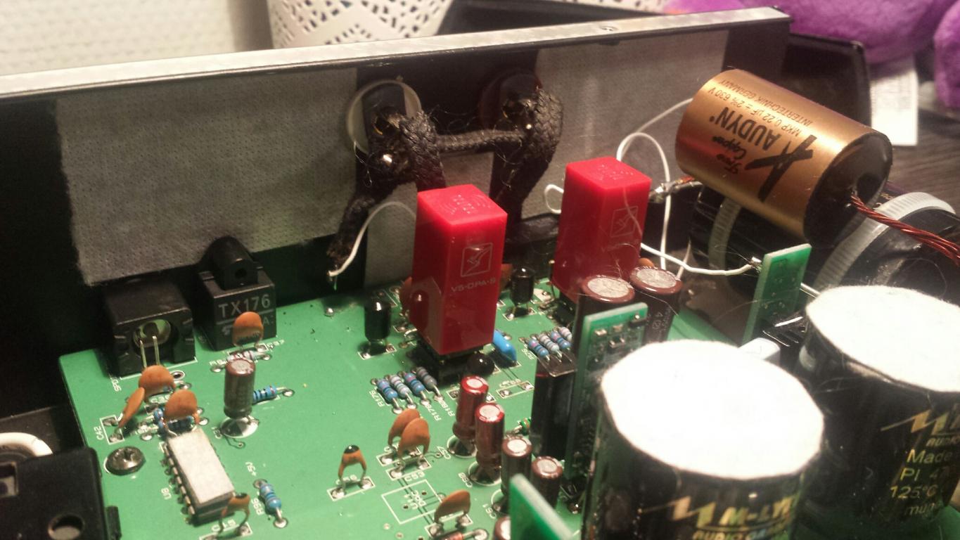

FlazX i nie dawało mi to spokoju więc poszedłem śladem cd Piotrka,wymieniłem opki z Dexy na Bursona.
Dźwięk bardzo nasycony ,jest trochę szybciej i głośniej, genialna stereofonia i scena 3d ,barwa instrumentów i rozciągnięcie pasma,świetne.Na niskich poziomach słychać wszystkie smaczki tak jak by wszystko startowało razem od 0.
Fortepian genialny,barwny ,wypełniony ,perkusjonalia miodzio i zapomniałem dopisać czarne satynowe tło.Wokale damskie świetne,a ilość informacji i drobnych sygnałów powala.Nie mogę głośniej pograć bo jest środek nocy ale jutro odrobię zaległości.Teraz lokowanie produktu,Bursony to takie opki na które warto wydać każdą złotówkę.Polecam

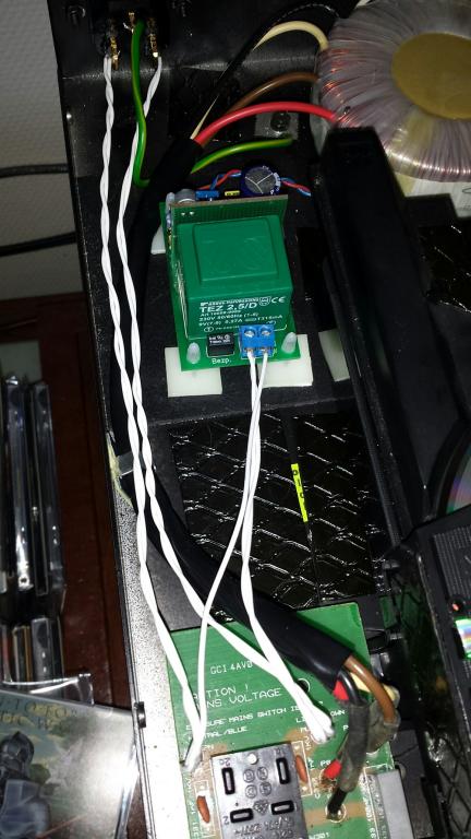

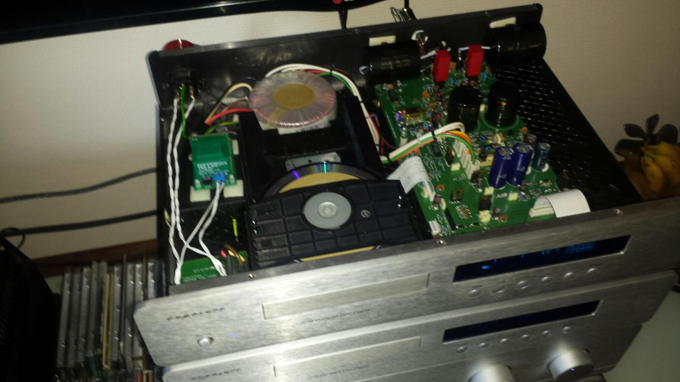

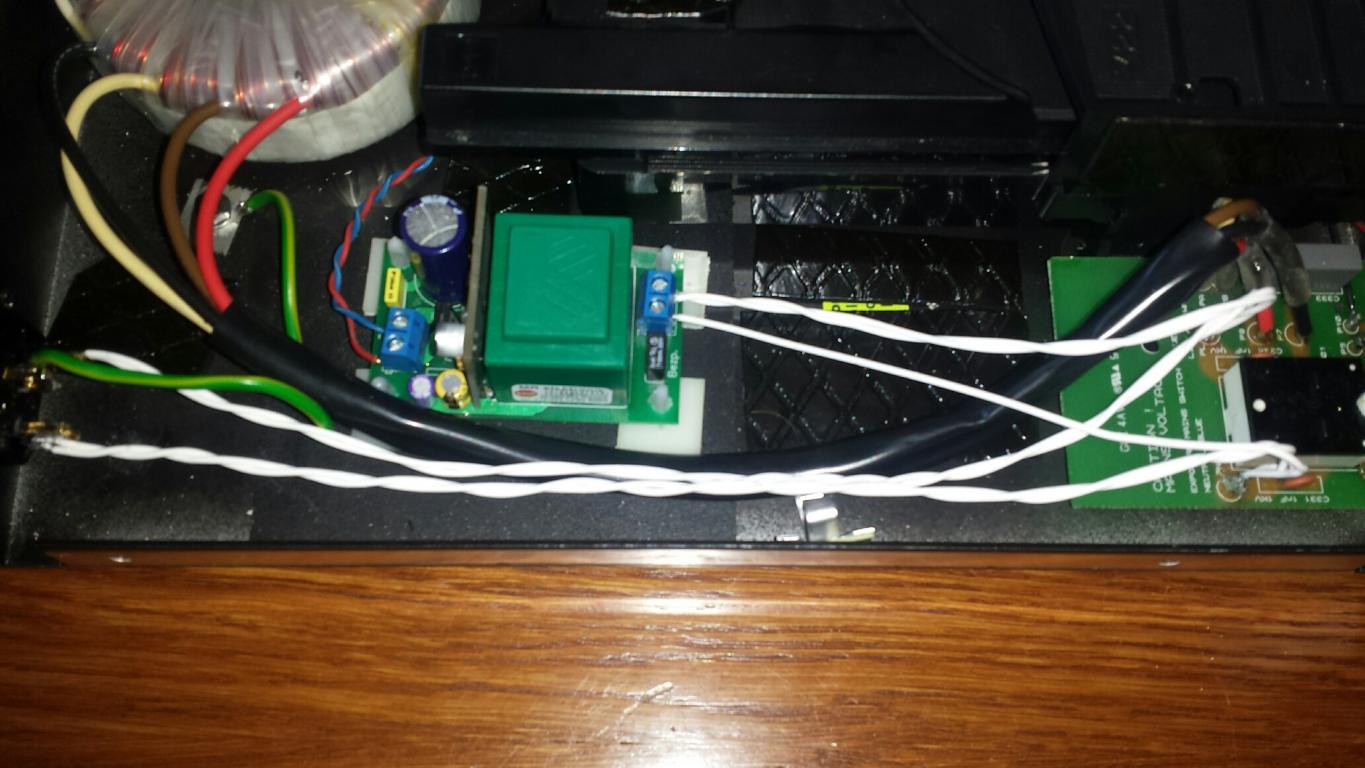

Kolejne mody w cd Kolegi FlazX ,wymiana okablowania zasilającego na druty Mundorf silver gold na żyłę gorącą i neutralną zaplecione 2 x 1,0 mm, prosty zabieg, znaczące zmiany szczególnie w dynamice i przestrzeni.Na tym nie koniec jeszcze zasilanie zegara będzie wymienione na Mundorfa 0,5mm lub Duelunda 0,4mm .
