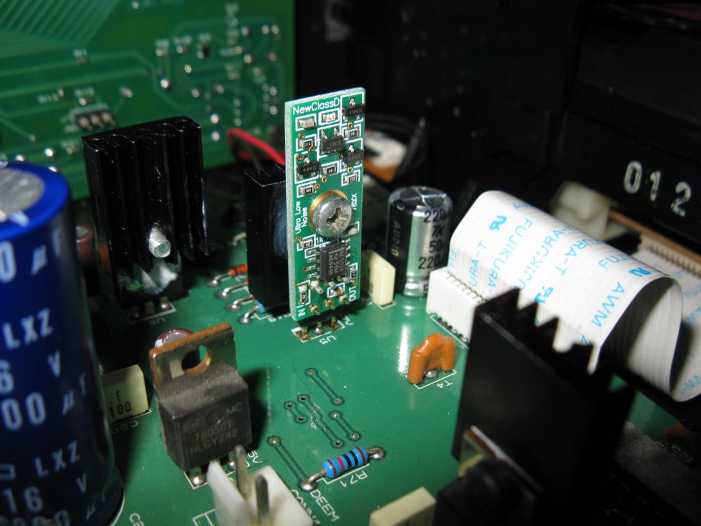

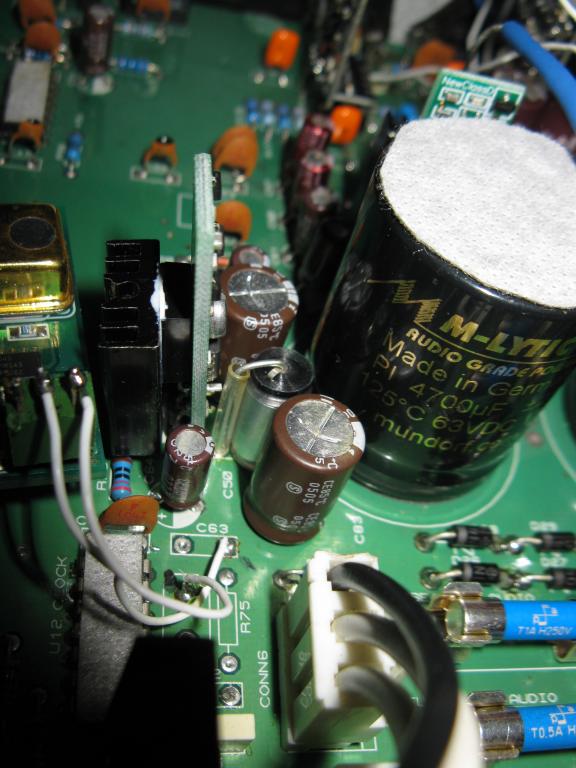

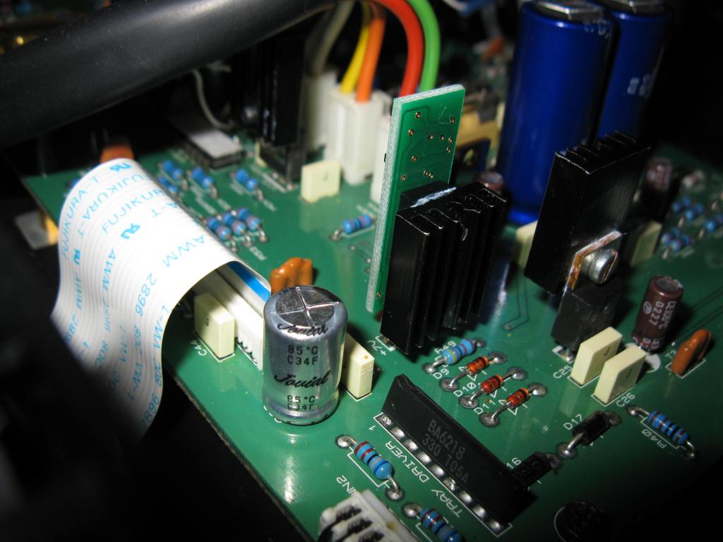

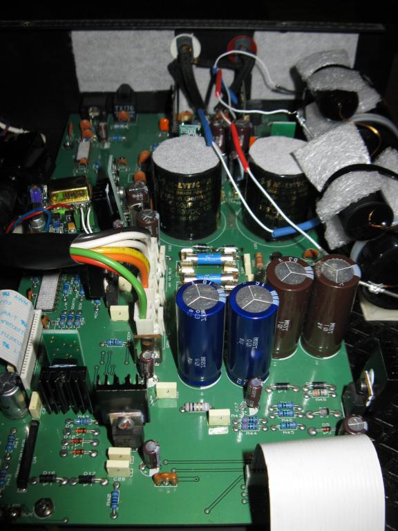

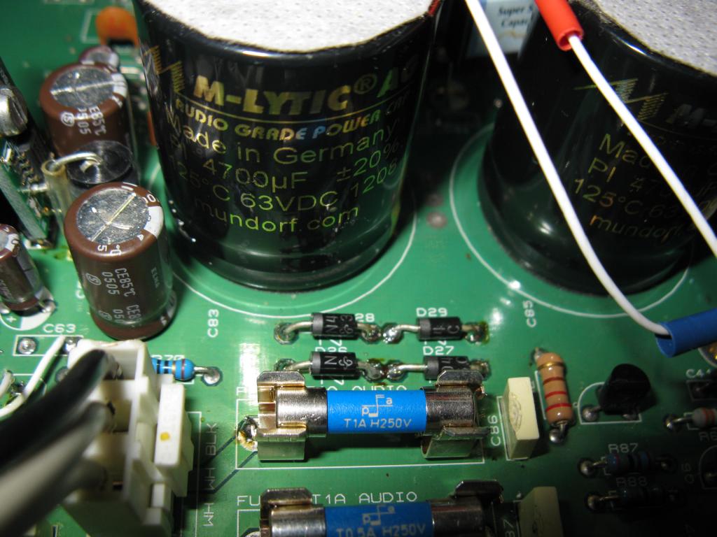

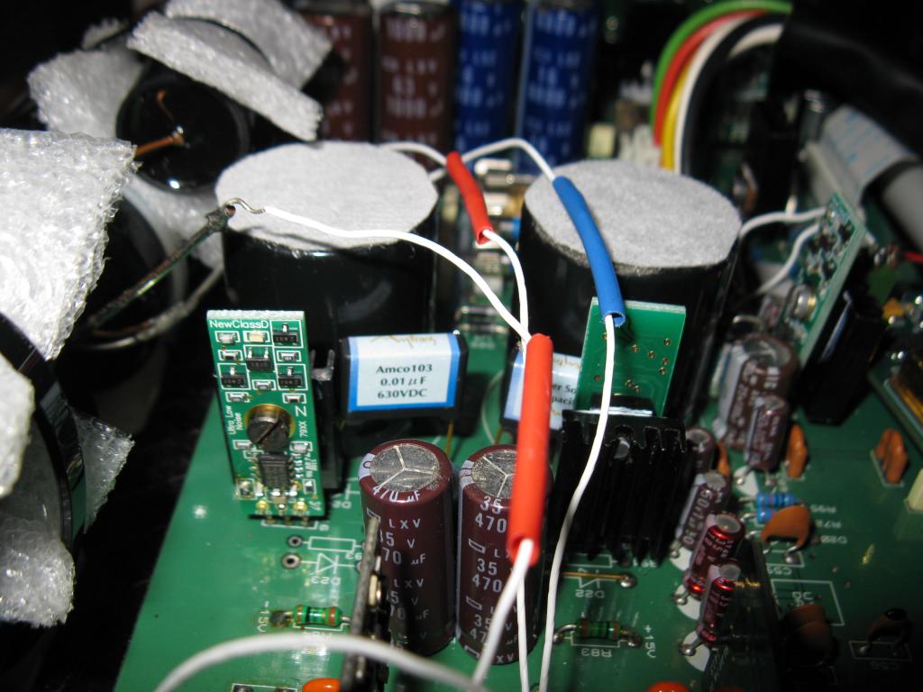

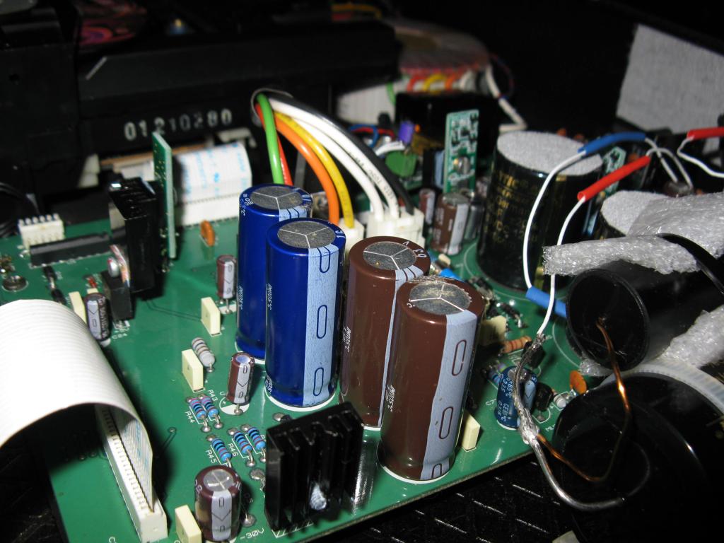

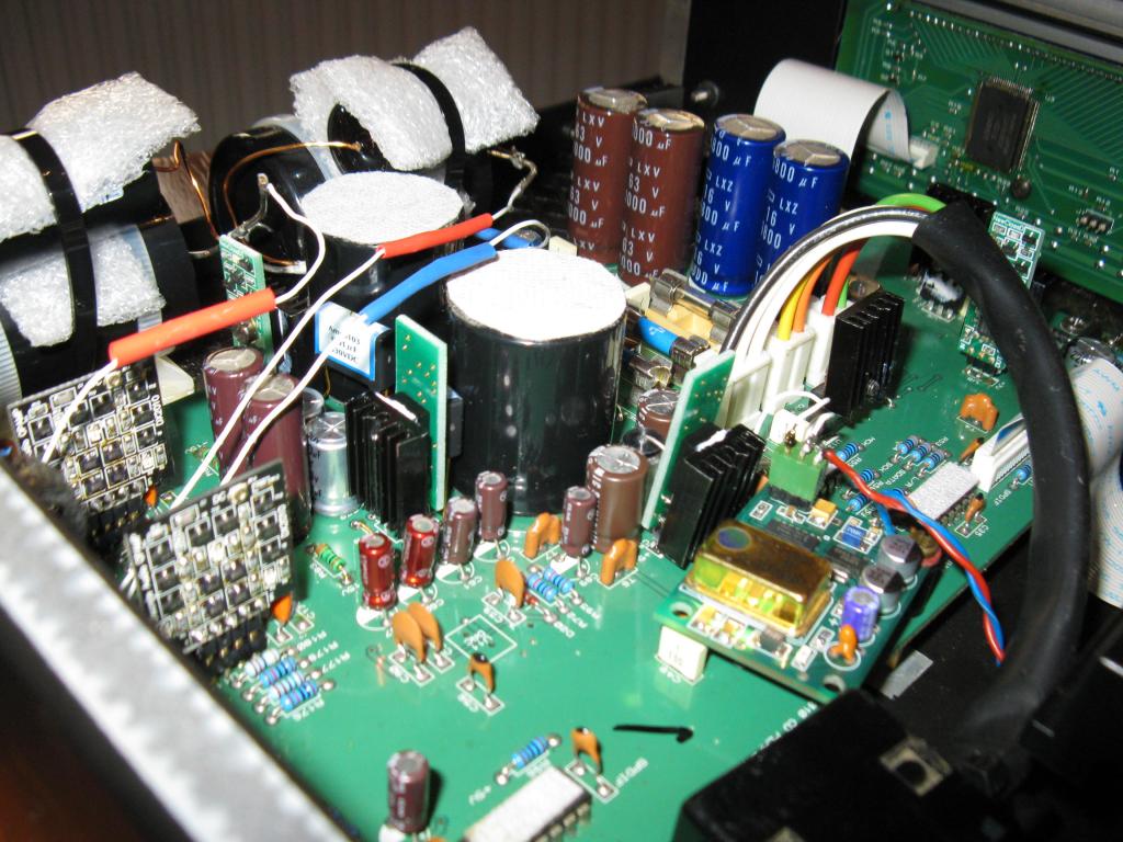

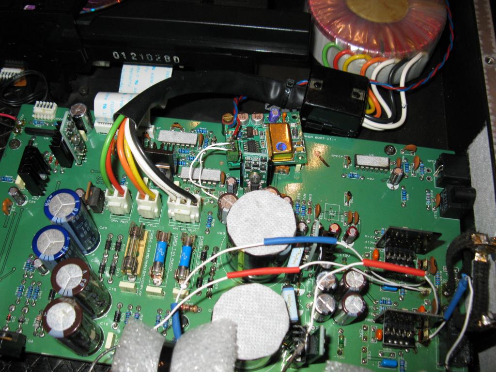

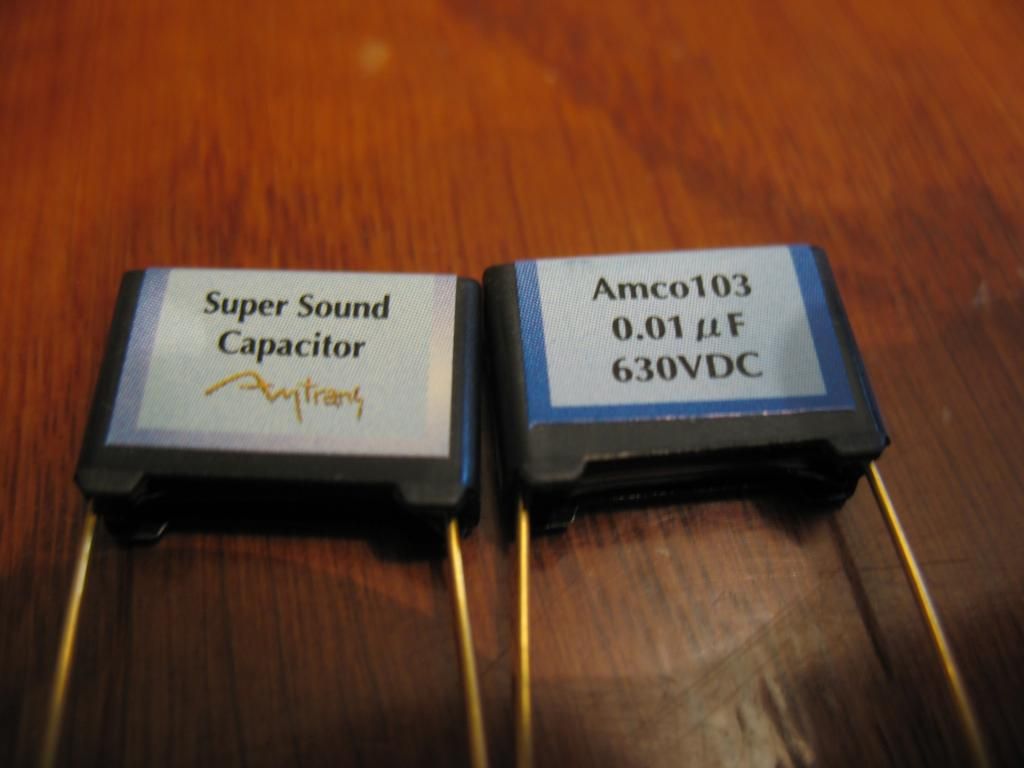

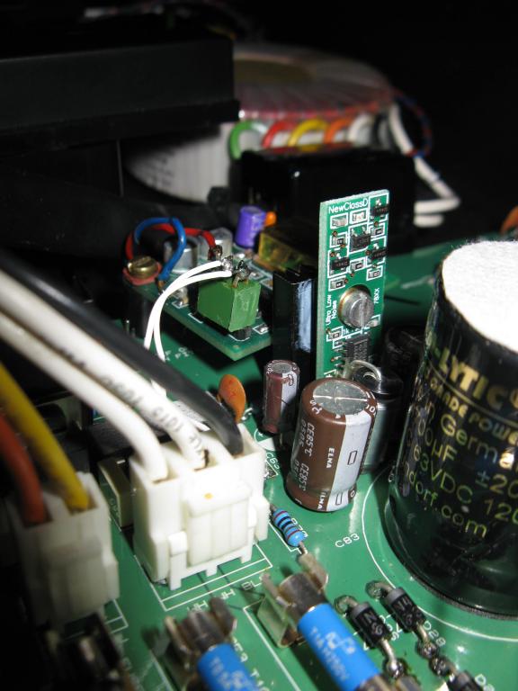

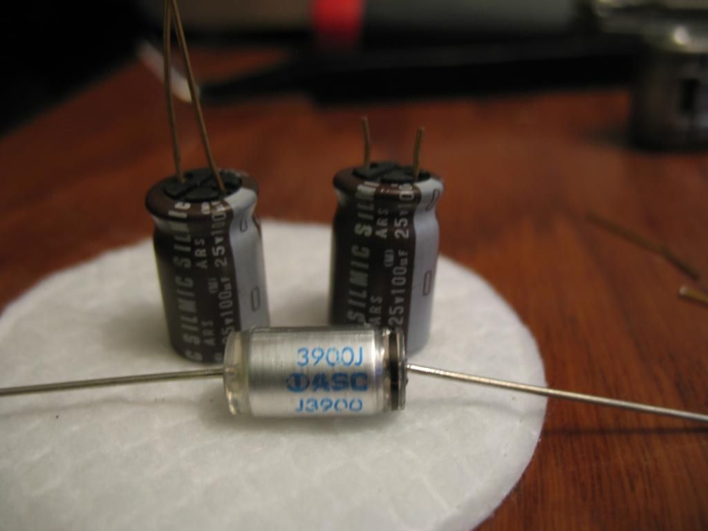

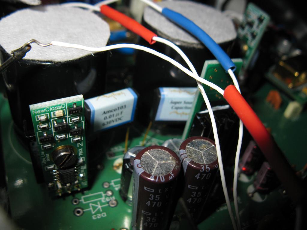

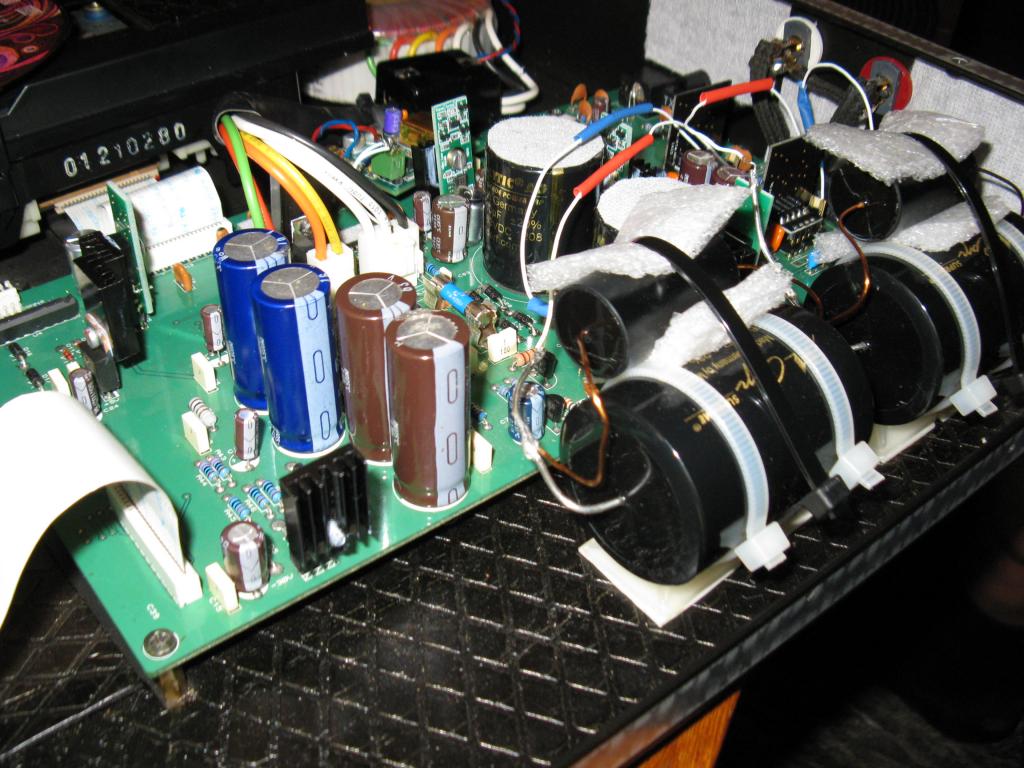

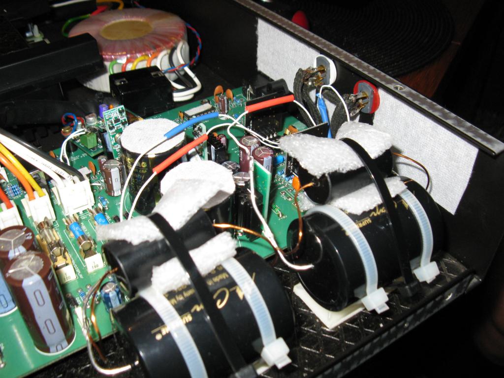

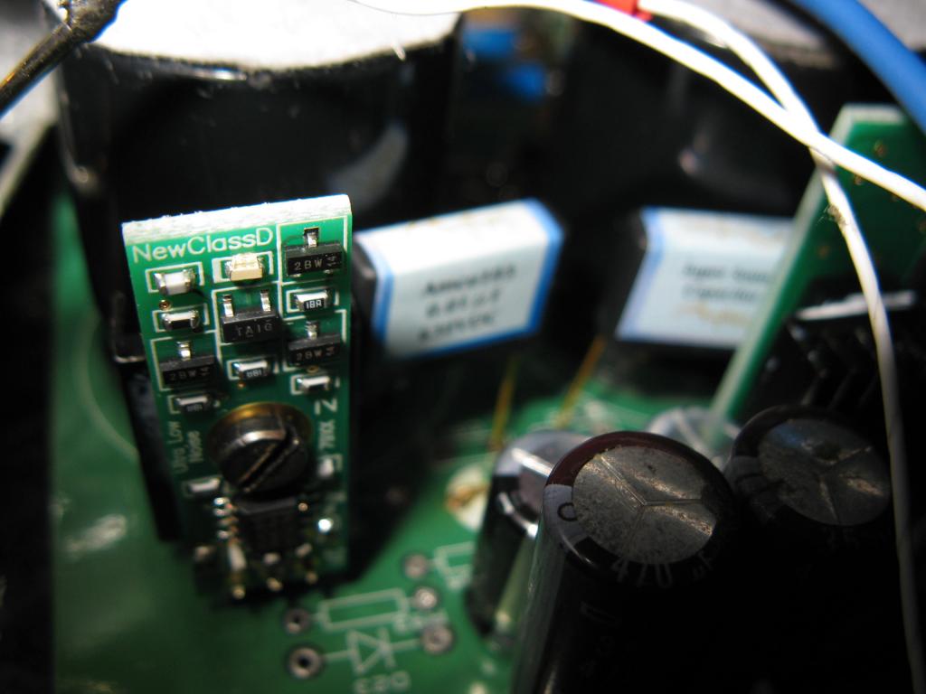

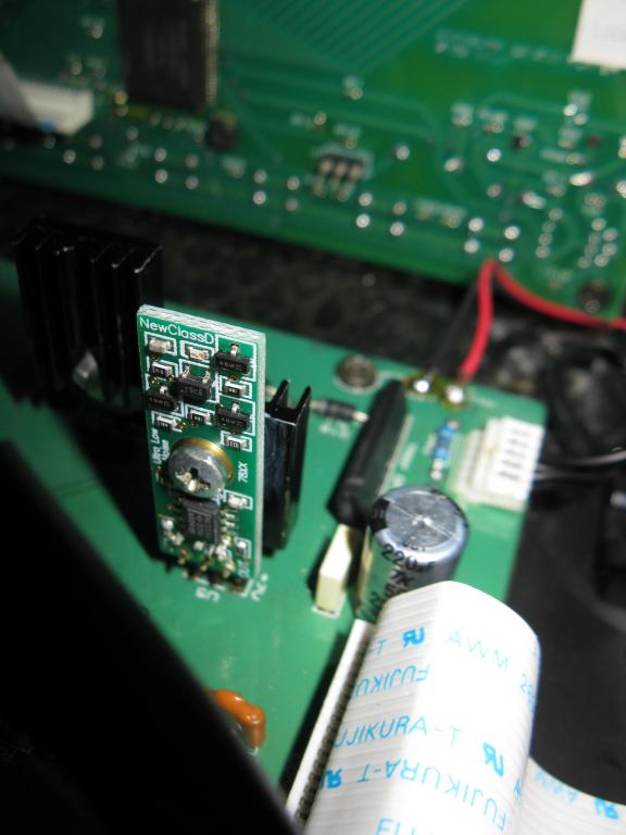

Koledzy,znowu szykują się wydatki,dzięki Piotrkowi608 oraz Pygarowi został wykonany następny tuning mojego niezmordowanego cd 2010,wydawało się że nic więcej rozsądnego nie da się z nim zrobić aby osiągnąć lepsze brzmienie
a tu taka niespodzianka.Dzięki chłopaki,świetna robota.Nie mam czasu zrobić dokładnych zdjęć ale w ciągu kilku dni zrobię to na pewno.Poproszę Piotrka i Pygara o opis co było dokładnie zrobione.Części poleciało sporo.

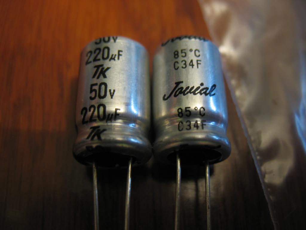

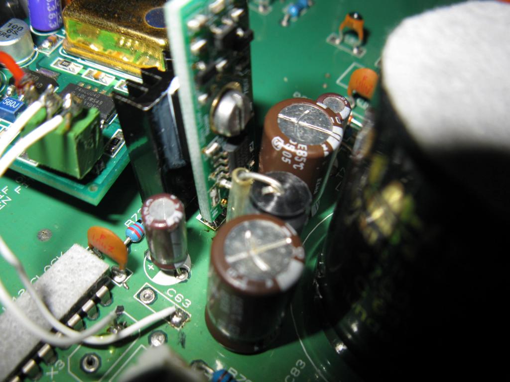

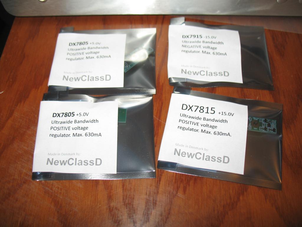

Odnośnie ostatnich zmian w Jarka CD.
Wymieniono 4 najważniejsze regulatory napięć na ultra-niskoszumowe.
Niestety tylko 4 ale w przyszłości jest szansa na wszystkie.
Poprawiono chłodzenie większości źródeł ciepła w urządzeniu, żeby obniżyć szum termiczny.
Przebudowano schemat w analogu po usunięciu sporej ilości nadmiarowych elementów, w ich miejsce wstawiono zworki ze złota.
Wymieniono diody na bardziej "pro-audio".
Ważne kondensatory wymieniono na wysokiej klasy elektrolity stosowane w najwyższych japońskich klockach firmy Luxman oraz Sansui.
Wytłumiono drgania na bocznikach przy kondensatorach wyjściowych.
Usunięto powietrze ze wszystkich powierzchni styków przy pomocy specjalnego preparatu, z oprawami bezpieczników i gniazdami zewnętrznymi włącznie.
Poprawiono wszystkie "podejrzane" luty oraz od nowa przelutowano połączenia przy gniazdach RCA dla poprawienia przejścia sygnału.
Dodano więcej specjalnej tkaniny ograniczającej penetrację przez zakłócenia EMI/RFI.
Uzyskano zakładany efekt w postaci większej przejrzystości, kontrastu, głębszej czerni tła i wielu wcześniej nie słyszalnych efektów dźwiękowych oraz sensu stricto 3D.
Teraz CD Exposure zmienił się na tyle mocno, że wraz z nowym brzmieniem zdobył nowe rozszerzenie w pieszczotliwej nazwie :-).
Wcześniej to był tylko "naleśnik" teraz awansował na "Pan Naleśnik".
Życzę miłego i owocnego wygrzewania.
Pygar
P.s. Za około 3-4 tygodnie gdy nowe elektrolity lizną trochę więcej prądu nastąpi kolejny etap przemiany z "Pana Naleśnika" w "Księciunia Naleśnika".
Powiem krótko. Mój zamysł tuningu miał pewien cel, ale nie myślałem, że da się aż tak to poprawić. Exposur troszkę zszedł z kosztami jeżeli chodzi o część zasilania przetwornika Ca i braku separacji jego bloków chodzi o VD+ i VA+ typowo pracuje to na 5V zasilania, ale część cyfrowa jaki Analogowa winna po pierwsze być lepiej separowana, po Drugie zastosowane lepsze elementy...ale po kolei pomysł nie jest nowy. W 2010 zastosowano legendarny PCM1716 czyli sigma delta o naprawdę niezłych parametrach i znakomitych odstępach sygnał szum.
Młodsi czytelnicy audio stereo nie pamiętają, ale kiedyś na rynku była potężna marka o nazwie Technics znana ze stosowania doskonałego przetwornika c/a delta sigma marketingowo zwana MASH (multi stage noise shaper) idea była taka aby po przez silne nad próbkowanie uzyskać teoretyczną 18 bitową rozdzielczość. Co ciekawe cd technicsa grały no nieco przeciętnie..a konkurencja która sięgnęła po tenże MASH grała niekiedy tak, ze buty spadały... Yamaha CDX1030 czy Nad 514 no bajka...
Czym różniły się te cd od odtwarzaczy samego stwórcy...ano tylko dobrze zrobionym zasilaniem..i poprowadzeniem masy wokół przetwornika...Tyle i aż tyle.
PCM 1716 to kość o kilka dobrych lat młodsza nowsza i bardziej dopracowana, przez nie byle kogo bo firmę która wręcz specjalizuje się w tego typu chipach czyli Burr Brown nie ma sensu przytaczać nazw takich jak PCM1701 czy 1704 oparte o realne wielobitowce lub noise shapery najnowszej generacji czyli PCM1796 i cała rodzina
"90tek" obecnie hitem są kostki o rozdzielczości nawet 32 bitów łykające każdy rodzaj sygnału.
Dopracowanie niestety nie bardzo wyszło w zasilaniu troszkę biednie to zrobili ..konkurencja wstawia szlachetne kondensatory silmic, czy muse w expo siedział bidny kondzik za 20 groszy!
Od zarania dziejów u Jarka brakowało mi basu, tak basu. Nie chodzi o bas tylko brak takiego zapuszczenia się w iście gotyckie czeluści bardzo, bardzo głęboko. Czułem od początku że jest potencjał, nie ma braków sprzętowych tylko gdzieś coś nie teges. Tym właśnie nie teges było rozwiązanie zasilania do Daca!
Powiem wam, że słyszałem to od razu po włączeniu na niewygrzanych elementach i wiedziałem, że z czasem będzie tylko lepiej. Co ciekawe nawet po kilku godzinach grania był już skok in plus. Na niemrawym dotąd Vollenweiderze pojawiło się takie fajne ugięcie czaso przestrzeni...spada kropla wody i jest zafalowanie powierzchni lustra wody rozchodzące się .....rozchodzące się. Od razu wiedziałem będzie Valahalla!
Na słuch są znakomite.
Wygrzewanie przez "6~24 hrs" w tym teście jest nieporozumieniem :-).
U mnie w DAC-u Black Gate 10uF/16V (takie małe pchełki) wygrzewały się ponad 600h i dopiero straciły swoje niekorzystne cechy brzmieniowe, a zaczęły robić magię.
Dlatego nic nie mierzę tylko badam na słuch.
Tylko cierpliwość daje prawdziwe wyniki.
