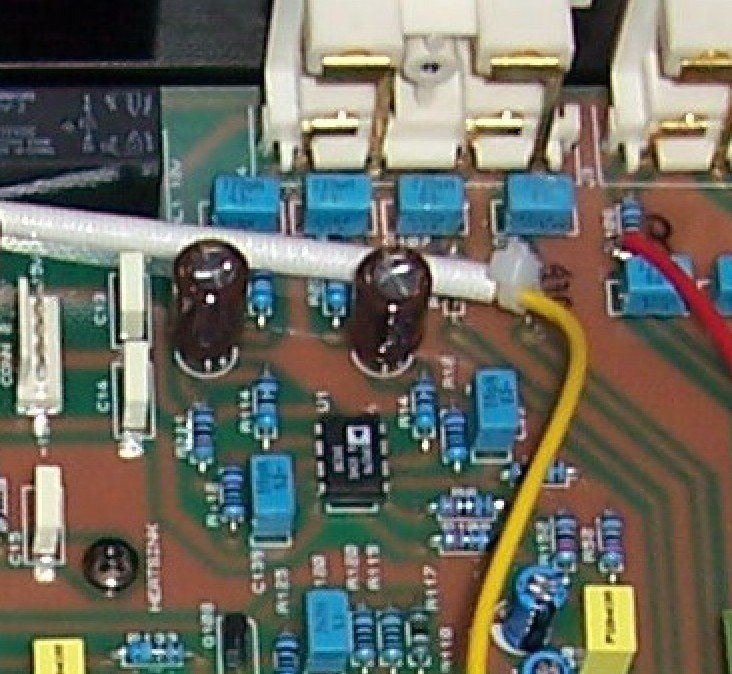

Na wyjściu pre w integrze Exposure2010S siedzi wzmacniacz operacyjny OP275 w aplikacji dedykowanej przez producenta.
Aby dopasować dźwięk wg.swoich upodobań należałoby zmienić obwód wejściowy oraz dolną i górną częstotliwość graniczną...
Nie warto w tym przypadku poprawiać po producencie.

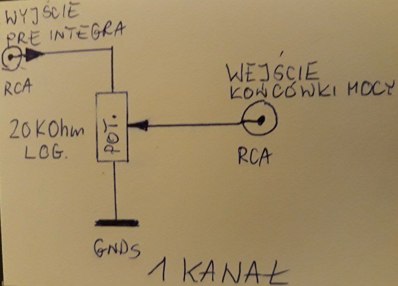

"A wg mnie to znaczna różnica poziomu wyjściowego (ok.10dB) integry vs końcówki."
Za buforkiem (najlepiej), (albo przed) końcówką mocy można dać potencjometr np. 20KR log.

Nie chodzi mi o regulację barwy dźwięku, tylko regulację poziomu wejścia/wyjścia (pre out/pre in), aby wyregulować poziomy integry i końcówki, w przypadku połączenia bi-amp.

Jak chcesz to daj na wyjściu integry potencjometr.

Nie warto.
33 minuty temu, Cezary_58669 napisał:
Sprawa potencjometru i przetestowania bi-ampingu pozostaje otwarta.
P.S. Jak ew. najlepiej podłączyć i czy jakość samego potencjometru wpłynie na jakość?
Potencjometr 20kR logarytmiczny, niebieski Alps nie powinien wpłynąć na jakość i sam ocenisz.
Czyli nie warto, ale można spróbować :)
Jeżeli przetestuje to dam znać, ale nie jestem zdeterminowany, wręcz przeciwnie. Dzieki za schemacik i zainteresowanie.
