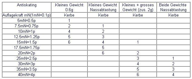

Witam, mam pytanie jak się reguluje antyskating na takim ramieniu?
Znalazłem taką tabelkę do rysunku, po niemiecku - dla mnie czarna magia.

Witaj.Mam identyczne ramię i ustawiałem antyskating na płycie na której jedna strona jest niewytłoczona.Przy nacisku 1.7g ciężarek mam ustawiony na pierwszym wsporniku(ten w osi ramienia)na 4 rowku na drugim na 3.Odsłuch wg mnie jest dobry,więc niczego nie zmieniam.Ustawienia mogą się oczywiście różnić w zależności od masy ciężarka.Generalnie czym dalej zbliżasz się karbami do końca wsporniczków tym siła antyskatingu rośnie.Może chociaż troszkę Ci pomogłem.Jeżeli pojawią jakieś pytania to pytaj śmiało...
Tłumacz google :)
Wystarczy przenieść tabelkę.
Oś wzdłuż ramienia (osi p-wagi) to oś zaczepienia cieżarka.
Oś odchodzaca to przewieszka, dla linki z ciężarkiem.
W tabeli jest podana kombinacja.W zależności od nacisku igły na płytę i użytego ciężarka ustawiasz punkt zaczepienia i przekładasz przez odpowiednie "wykorbienie " na osi.Opadający ciezarek odciaga ramię na zewnątrz.
@Kerry - dziękuję bardzo za informację. Jak dojdzie pre, to powalczę z ustawianiem.
