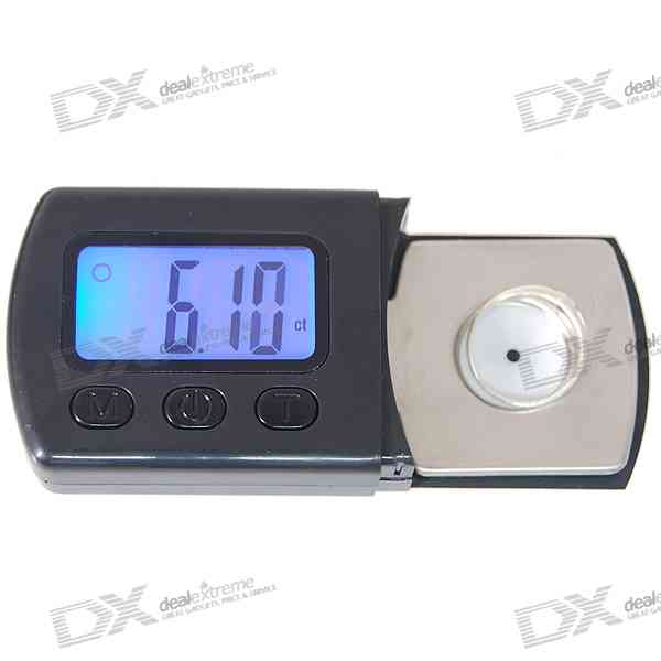

Witam, mam pytanie, na jakim poziomie (z matą, czy bez) ustawiacie wagę np taką:
zdradzisz , ile za nia dales ? :-)
Waga wraz z przesyłką 13,50 $
Na PLN - wyniosło mnie 38 zł a jest taka sama jak ta za 150 zł :)

Kupiłem sobie tą chińską wagę z dealextreme i w ogóle jej nie ogarniam. Nie wiem, czy dziadostwo jest zepsute, czy ja jej nie umiem obsługiwać. Nie dość, że szła pocztą ponad trzy tygodnie to... nie chce mierzyć. Najpierw po włączeniu wyskakiwał napis 'err1' a potem licznik biegał w każdą stronę pokazując jakieś abstrakcyjne cyfry. Teraz nadal szaleje, nie zatrzymuje się na 0 tylko nalicza cały czas wagę i np. po położeniu na igły nabija cały czas (w pewnym momencie doczekałem wskaznika 20 g.)... O co w tym chodzi?
Pie*ona chińszczyzna.. i weź to teraz wymień :(
U mnie po jakimś czasie zaczęła działać tak samo. Wsadziłem nowe baterie i jest OK.

a jak jest z tymi wagami jubilerskimi?? Na allegro mona kupić taką od 6 zł :O
za 20zl są wagi z max zakresem ważenia do 200g :) z dokładnością 0,01g.
Ja mam taką z dokładnością 0,01. Moim zdaniem waży ok. sprawdzałem na 2g. obciążniku i pokazywała w błędem +-0,05 więc jak dla mnie ok. Minusem w stosunku do tych chińskich (hehe, moja też chińska) jest wielkość. Te z allegro są większe i czasami problem z ich usytuowaniem na gramofonie.
