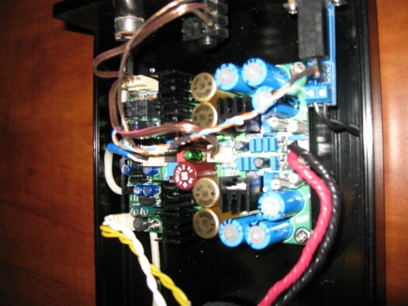

Do swojego clona wstawiłem coś
Zaloguj się, aby zobaczyć treść (możliwe logowanie za pomocą ) i jest dobrze.

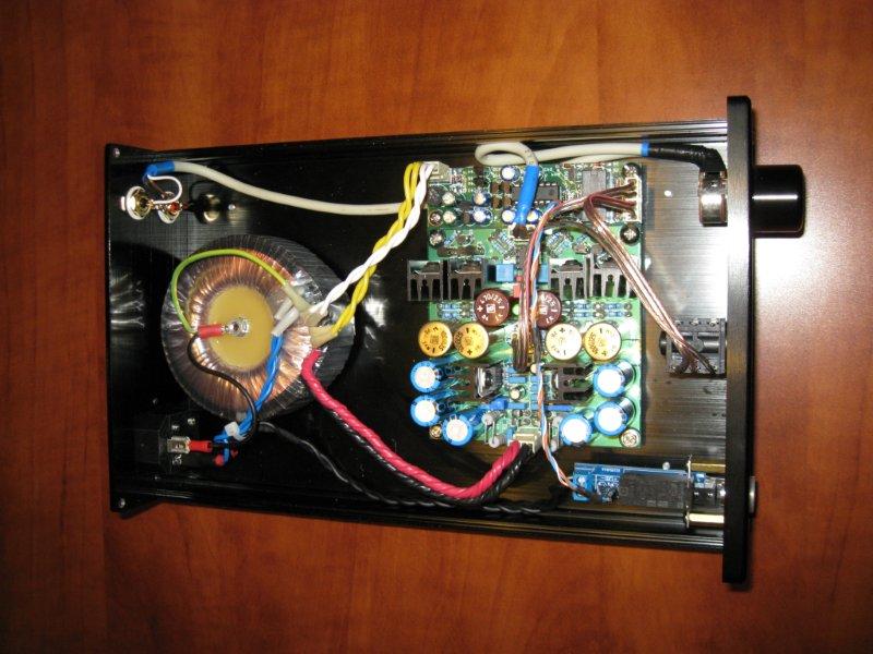

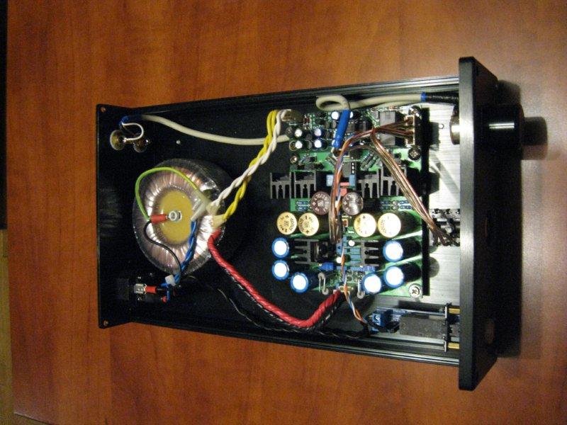

Może zainteresuje kogoś czytającego ten wątek moja oferta.

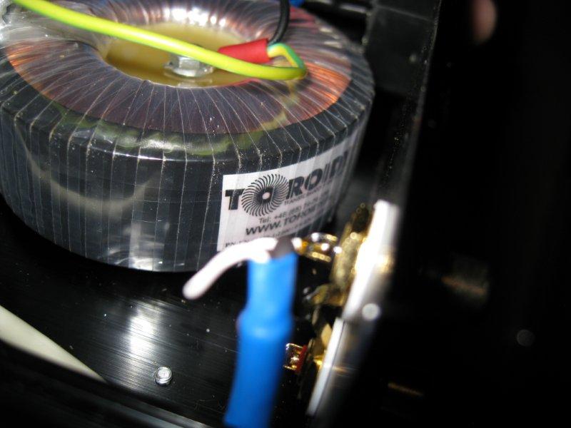

Sprzedam kompletny, złożony uruchomiony i przetestowany wzmacniacz z tego wątku. Całość zamknięta w estetycznej aluminiowej obudowie z aluminium o wymiarach: 26x16x6 cm(dł x szer x wys) front 8mm płat aluminiium. Wymienione kondensatory w torze audio. Trafo z toroidy.pl 50VA na zamówienie w wersji audio. Używam go od pół roku bez najmniejszych usterek i poprawek. Stan idealny. Cena za całość 600zł + przesyłka. Jest to suma poniesionych kosztów. Chce zrealizować kolejny projekt i zbieram środki. oferowany wzmacniacz widoczny na zdjęciach. Możliwość odsłuch i obejrzenia oraz odbioru osobistego na terenie Wrocławia.

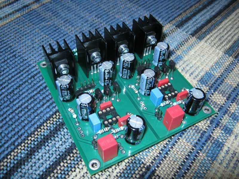

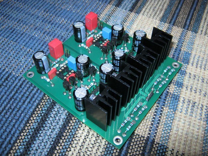

Muszę przyznać, że wzmacniaczyk bezproblemowy w uruchomieniu. Jeżeli chodzi o parowanie BF'ów to dla pierwszych lepszych wyjętych z pudełka offset mam 12mV i 5mV - więc większego bólu nie ma. Na wyjściu dałem do testów 470uF/16V bipolara Nichcon. Dyskomfortu nie ma, a dźwięk bardzo fajny. Muszę dodać, że OPA228 to faktycznie bardzo udany amp :)))
Za bardzo nie ma do czego się przyczepić - brzmienie zrównoważone, nic nie przeszkadza, w zasadzie neutral. Odsłuchiwałem na AKG Q701 i potwierdzam, że to udany duet. W kontekście relacji ceny do jakości to rewelacja. Pewnie za sporo drożej można i lepiej .... Ponadto może modelować nieco brzmienie zmieniając OPA. Naniosę parę poprawek na PCB i będę oddawał do zakładu. Jak ktoś będzie chciał dołączyć to nie widzę problemu. Konstrukcja pełne dual mono, bez zasilacza i potencjometru. Niebawem wrzucę ostateczną dokumentację.

Z zasady dałem 100nF, ale w ostatecznej wersji dam 22nF jak w oryginale. Testów pod tym względem nie robiłem. Klona zasiliłem LT317/337.
Tak wygląda dobrze grający prototyp :))) Jakby ktoś chciał odkupić to zapraszam na PW. Cena 130 zł + koszty wysyłki. Bez OPA'ampa.

Projekt jest na takim etapie, że wysłałem projekt do wyceny i będę zamawiał PCB :)))
