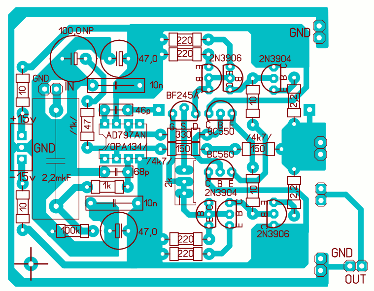

Kilka info o lovely cube
Z rosyjskiego forum propozycja dla 300R, niestety zapisałem tylko pliki.
Czytając tą recenzję
można sie dowiedzieć, że klon w wersji już podstawowej doskonale radzi sobie z większymi impedancjami obciązenia.

Osobiście proponuję - jak już ma powstać nowa pcb - zainteresować się przełączanym wejściem i wyprowadzeniem dodatkowego wyjścia jako pre. Również zabezpieczenie przed Dc na wyjściu by się przydało. Ktoś pisał kiedyś o uszkodzeniu słuchawek po tym, jak puścił lut w układach zasilania. Przypadek jeden na pewnie wiele tysięcy, ale taki przekaźnik na pewno uchroniłby te słuchawki.
Dodatkowo jak już mamy staby 317/337 proponuję dostawić po helitrimie i mieć możliwość regulacji napięć zasilania. Również helitrim dla regulacji DC 0 na wyjściu może sięprzydać.
Nie zaszkodzą też nieco wieksze radiatory i miejsca na elektrolity 470uF/25V.

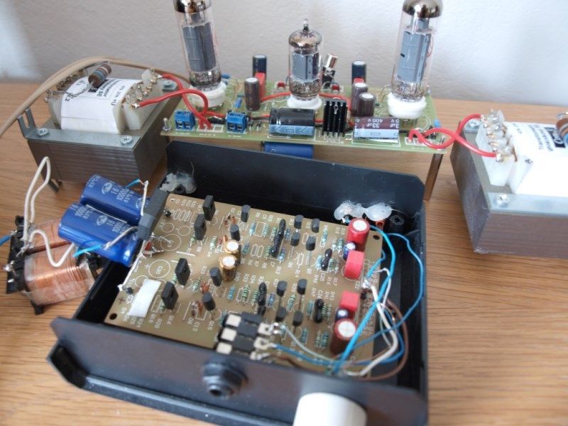

Jakiś czas temu zbudowałem wzmacniaczyk w oparciu o schemat częsci słuchawkowej preampa firmy Accuphase - C-200.
Jest to jedyny dostępny schemat słuchawkowca tej firmy, ale z tego co doszukałem się, wszystkie następne modele były rozwinęciem tego bazowego projektu.
PCB można wykonać podpatrując oryginał (opierając się na serwisówce) lub wykorzystać PCB do forumowego preampa Accuphase E-406. To jest bardzo podobna PCB - ta sama szkoła prowadzenia mas i ścieżek sygnałowych.
Wzmacniacz można sklecić w jeden wieczór. Koszt materiałów (bez obudowy) ok.150-200 zł.
Na razie nie gra jakoś wyjątkowo, ale wykorzystałem bardzo dalekie odpowiedniki zastosowanych w oryginale.
Service manual wraz z rysunkiem PCB
Zdjęcie prototypu, z tyłu lampowy słuchawkowiec na trafach.
Eh, to ja dziękuję za wzmak, który nawet na razie nie gra jakoś wyjątkowo.
Jakoś Lehmann B.C. nawet na chińskich komponentach gra wybitnie. Niezwykle udana aplikacja załatwia sprawę za markowe komponenty, owszem, nie twierdzę, że nie warto ich stosować, bo warto, ale to tylko poprawi i tak na starcie wyśmienicie już grający wzmak.
Inna sprawa, że założyciel tematu szuka wzmaka do napędzenia słuchawek 300Ohm, inni tez pewnie z chęcią przyjmą taką możliwość, tym czasem ten Accuphase ma zasilanie końcówki mocy 2 x 4,5V - to chyba nie jest najszczęśliwsze rozwiązanie.

Wzmacniaczyk gra na poziomie Lehmanna- porównywałem. Czyli typowe, tranzystorowe granie.
Ale faktycznie, przy tak niskim zasilaniu nadaje się bardziej do niskoomowych słuchawek.
Można (próbowałem) uruchomić go na +/-12V i przy kilku zmianach gra OK- ale trzebaby pobawić się w ostateczne strojenie.
Jeśli ktoś jednak woli gotowce- to rzeczywiście prościej Lehmanna skopiować.
