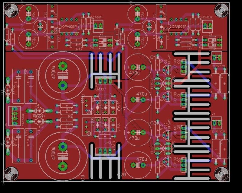

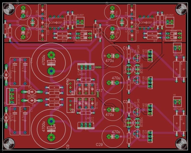

Może tak ? jednostronnie z gwiazdą.
R4 i R13 zdaje się są w pętli NFB. Można je dać nad opampem wtedy jest krótka ścieżka.
Można też dodać pady przy IN- i OUT i wtedy podlutować je od spodu pcb - tak najlepiej.
Do rezystorów ustalających wzmocnienie dodałbym jeden stały zafiksowany, równolelgle do tych przy switchu. Wtedy te załączane przełącznikiem trzeba policzyć jakie powinny być by dawały odpowiednią rezystancję wyjściową.
Zasilanie przeniósłbym nad radiatory, tam gdzie wyjście sygnału. Przy opampie można dać małe smd 1206 100-220n NPO i obok miejsce na elektrolity. Raster 5mm i średnica 10mm w zupełności wystarczy na kondy 470u (a to dużo w tym miejscu).
W jakim eaglu pracujesz?

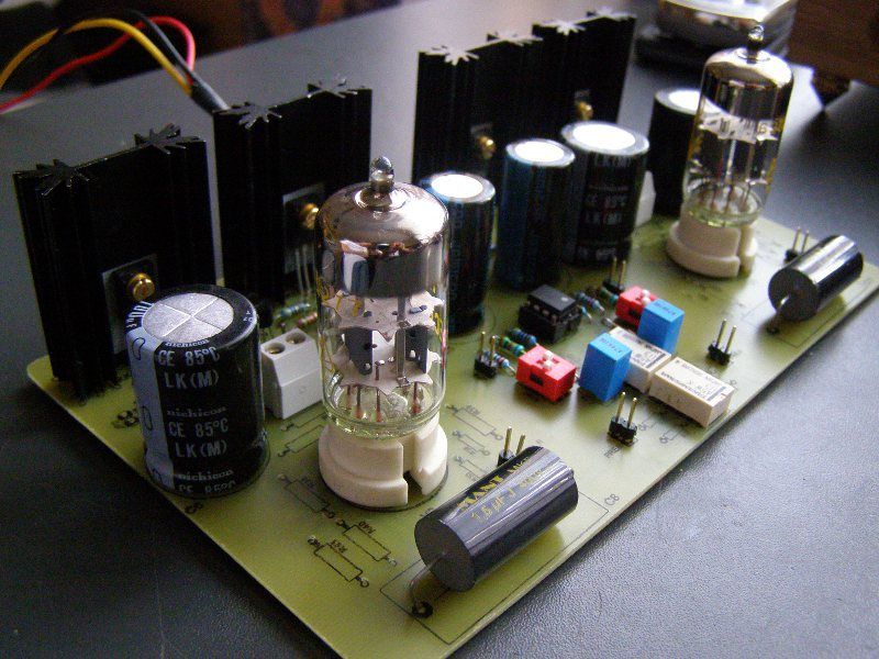

Witam forumowiczów,
dołączam się do tematu klona Lehmann'a.
Obecnie z użytkownikiem
Zaloguj się, aby zobaczyć treść (możliwe logowanie za pomocą ) pracujemy nad takim samym projektem.
Cały wzmacniacz wg. upodobania może pracować jako: Lehmann / przedwzmacniacz (lampki z serii ecc) / hybryda.
Płytki zaprojektował Mariusz, ja wytrawiłem.
Wrzucam zdjęcia z postępów w projekcie, sukcesywnie mogę dorzucać nowe na zachętę dla was.
post-28393-0-39540600-1311955025_thumb.jpg post-28393-0-74423600-1311955037_thumb.jpg

Mogę zrobić wierną kopię oryginału z uwzględnieniem pojedynczych opampów i zmian Majkela (prócz prestabilizacji). Pytanie, czy wszystkim to odpowiada i dojdziemy w końcu do porozumienia ?
Ścieżka sygnału nie jest zbyt krótka.
Już samej ścieżki sygnału bym się nie czepiał, ale wydaje mi się jeśli dobrze widzę, że masa na wyjściu nie ma połączenia. Radiatory przecięły masę. Proponuję również do samej ścieżki zasilania od staba, która przecina masę w poprzek płytki dać krótszą - tzn pociągnąć ile się da na bottomie i zrobić przelotki.
