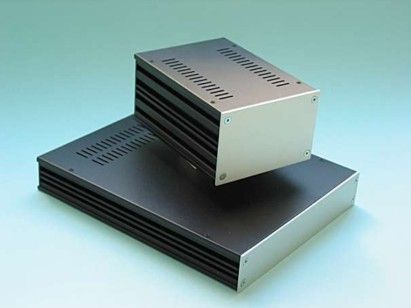

Moja propozycja: modushop:
Description:
1x frontal in aluminum 10mm oxidized black
1x back in aluminum 3mm oxidized black;
2x flanks in aluminum of 10 mm oxidized black ,
2x covers in alu 2mm oxydized black
Dimensions:
Width: body 124mm, inner useful 210mm
Height: 40mm
Depth: 230mm
Weight: 1,0 KG powinien wejść też nieduży toroid.
koszt ok 170PLN/szt.

To ten model ?
Galaxy GX148 124 x 230 x 40 mm
Wyglada nieźle. toroid 2x15 30va to max 90mm srednicy wiec bez problemu powinien wejsc
Na stronie lovely cube koleś sprzedaje za 42$ obudowy nawiercone, z gałka itp ale nie widziałem dokładnych wymiarów
42$ spoko cena. Problem w tym ,że to cena bez przesyłki cła i VAT, za niewiadomej jakości puszkę z Chin.
W modushopie mamy 10mm front , pomijam fakt, że te skrzynki są tylko jako opcja do ich PCB, nie można kupić osobno.
Jak zamówimy z modushopu więcej puszkę, podejrzewam, ze zejdą z ceny, może uda się nawiercenie wytargować za free?

nie wiem jak z ta hifidiy ale nie mam zastrzezen do tych hammondow odnosnie jakosci.
Na ebay jest duzo obudów aluminiowych w niezłych cenach
