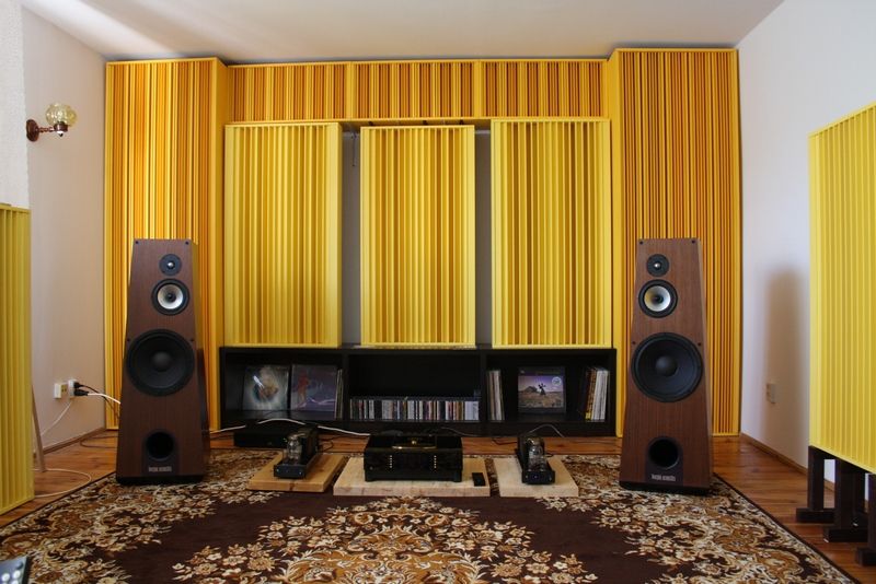

Zdjęcie z przygotowań - jedna (nie najlepsza) z konfiguracji kolumn Harpi 300B na Cary 300B. Więcej zdjęć, opisy i relacja na zakończenie odsłuchów.
Robione bez lampy z długim czasem i pomimo dobrego sprzętu ustroje wyszły wściekle kolorowe - w rzeczywistości jest to stonowany, optymistyczny zółty i pomarańczowy, a meble na płyty pod ustrojami nie są czarne tylko czekoladowe. Najlepiej samemu przyjechać i przekonać się na żywo jak wygląda i jak gra.

Czy to tak sobie postawione nie będzie wpadać w jakieś drgania, rezonanse?

Kurcze, fajnie to wygląda. Dopiero po złożeniu nabiera to profesjonalnego charakteru. Gratuluję i poproszę jeszcze boki i tył pomieszczenia.
Wyszło to faktycznie fajnie. Myślę, że można jeszcze dopracować oświetlenie i jakies bajery estetyczne, ale co do założeń akustycznych jest chyba fajny pokój.
Ciekawią mnie dwie kwestie, a może trzy:
1) czy ustroje robiłeś sam, czy u stolarza? Interesuje mnie kwestia techniczej realizacji wklejenia listew w każdej przegrodzie: tzn. listwy prostopadłe do pleców ustrojów łączone są z tymi plecami wkrętami i klejem? A jak łączone są z owymi pionowymi przegrodami listewki regulujące głębokość poszczególnych szczelin? - pisałeś, że nie wypełniałeś tej przestrzeni w szczelinach więc zastanawiam się jako są one przymocowane. To tak na przyszłość dla własnego DIY ewentualnie. Ponadto jaka jest waga ustrojów?
2) zauważyłem, że praktycznie nie tłumisz w pokoju, i że skupiłeś sie głównie na rozpraszaniu. Czy to tylko wrażenie, czy faktycznie zrezygnowałeś z tłumienia?
3) ściana za kolumnami wykonanana z ustrojów o głębokości 50mm (jeśli się nie mylę) bardzo jednak przypomina mi ścianę z kamienia elewacyjnego, którą wykonałem u siebie. Byla dyskusja, że taki kamień w rzeczywistości rozprasza niewiele, ale patrząc na Twoje ustroje dochodze do wniosku, że wielkich różnic raczej nie ma. Dla zilustrowania załączam fotki adaptacji ściany za kolumnami w moim pokoju. (u mnie mam jednak także dużo ustrojów tłumiących).

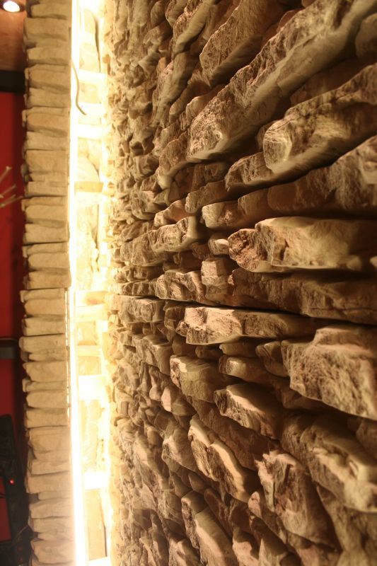

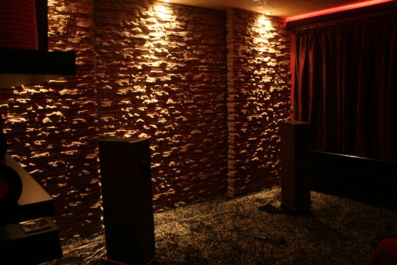

Trochę info ad tego ustroju u mnie: ściana z kamienia elewacyjnego, wymurowanego na konstrukcji z profili metalowych, na to mdf 18mm, na to k-g 12.5mm. Boki odsunięte od ściany głównej o ok. 24cm; za wysuniętymi bokami przestrzeń wypełniona mniej więcej w połowie wełną mineralną, pozostała wolna przestrzeń zagospodarowana kołkami prostopadłymi łączącymi ścianki z główną ścianą budynku - daje to wzmocnienie i sztywność wysuniętym ściankom, zapobiega falom stojącym i efektowi pudła rezonansowego za ściankami
4) co z symetrią? widzę, że ustrój po lewej stronie nie stoi na podstawkach - czy to celowe, czy po prostu czekasz na ich dorobienie?
Ogólnie, to gratulacje - fajny, duży pokój w którym widać, że muzyka jest na pierwszym miejscu.
Romku, takie ustroje jak u Mirka są oparte na zasadzie sekwencji residum kwadratowego - wątpię, aby Twój kamień, też był kładziony w/w tej zasady?
Oczywiście nie jestem wrogiem kamiennych ustrojów, czy innych domowych sposobów, tylko twierdzę, że nie można stawiać znaku równości pomiędzy dyfuzorem Schroedera, a ścianą z kamienia jak w Twoim przypadku.
Marek, faktycznie, może źle to ująlem. Nie chcę stawiać znaku równości, bo faktycznie ustrój jest zaprojektowany i policzony - wiadomo jaki będzie efekt.
W przypadku kamienia jest niepewność odnośnie stopnia rozpraszania wynikająca z faktycznej niemożliwości policzenia odbić i ich kierunków. Niemniej, chodzi mi o to, że ponieważ nieregularność kamienia jest duża spełnia swoje zadanie w stopniu myślę dobrym.
Romku, bardzo dobrze to ująłeś. Twoje kamienie są o niebo lepsze od płaskiej ściany i bardzo ładnie wyglądają, to jest ich największym atutem.
