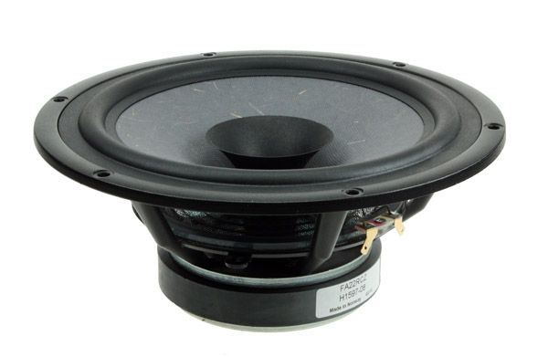

Powyżej zamieszczam dane podane przez producenta .Fakt kolumny mają jeszcze głośniki wysokotonowe .
Natomiast głośnik szerokopasmowy Seas-a ma pasmo przenoszenia od 30 hz do 20 khz ,efektywność 94 dB ,impedancję 8 om i lekką membranę ,waży ok 13 gramów .Z parametrów wynika ,iż jest to dobry kompan do wzmacniaczy lampowych .

Do samego głośnika szerokopasmowego opisywanego tu Seasa potrzebna jest cewka 0.82 mH na 6,8 Ohms lub 1,5 mH na 15 Ohms i jeden opornik 0,5 Ohms na 5 wat w zależności od strojenia charakterystyki głośnika .Zalecany litraż (optymalny ) 60 litrów

Tyle elementów elektronicznych to mają kolumny czterodrożne lub dwudrożne siedmiogłośnikowe .
Żeby dobrze wyrównać zawadę jednego głośnika potrzeba siedmiu elementów.
