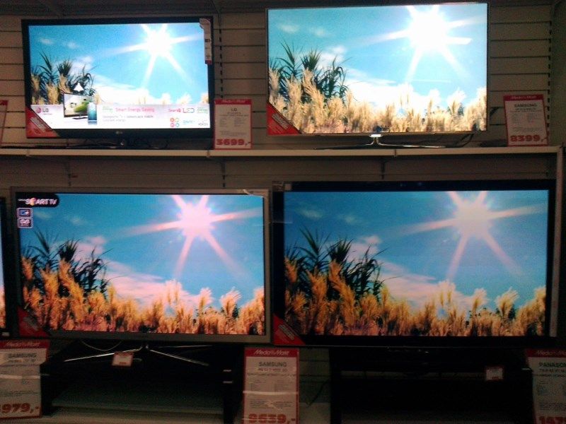

wiem że to śmieszne ale załączę fotki z aparatu telefonicznego nie wiele widać detali :)
fotki zrobiłem zanim pilot wpadł mi w rękę od samiego,

są tu odbicia czy nie twoim zdaniem?
:D
to nie są odbicia (co napisało też osób kilka, poniżej)
to halo dookoła żakietu prezenterki? ciekawe odbicia, występują dookoła obiektu.... o bluzce nie wspomnę
to co masz na fotce może pochodzić z aparatu :D (często domyślnie są pozapinane poprawiacze ostrości itp.), tv (też poprawiacze/resizery - te dodatkowo mogą się różnić znacznie algorytmami. jedne przeskalują ładniej, inne nie), albo z samego, ubogiego sygnału (przesłanką może być mozaika w napisie pomiędzy "powrót" a "do przyszłości")
ponownie - odbicia mogą wystąpić na etapie w.cz. - efekt - błędy w dekodowaniu i kaszana na ekranie. odbicia na ekranie są nawet teoretycznie niemożliwe (chociażby dlatego, że strumień nie zawiera kolejnych pełnych ekranów - temat na osobny wątek, a najlepiej na samodokształt z dvb-t i mpeg-4; jak bardzo zechcesz - via priv - namiary na wiedzę).
... te TV mają ustawioną całkowicie inną jasność - normalka w marketach.
te LED z wystawy, aż żal na to patrzeć... choćby aparat przekłamywał i pomijając już różnice ustawień to od razu widać czym się różnią te 2 technologie
w domu, choć w mniejszym stopniu też coś z tej charakterystyki obrazu jednak zostaje
dokładnie to samo chciałem stwierdzić, :)
stojąc i patrząc nawet przy takim oświetleniu w mm efekt zestawienia led i to drogiego jak widać po cenie a pdp jest widoczny,,
pytałem się i tv są difultowo fabrycznie ustawiane, i na takich ustawieniach był samsung,
zdjęcie nie oddaje w pełni różnicy tych technologii i jakości wyświetlanego obrazu...
w realu różnica jest dużo większa..

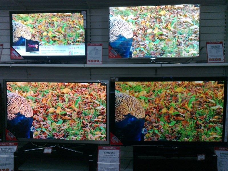

obrazek gdzie są liście , pdp ostre lcd już rozmazane? dlaczego , bo to było ruchome,
głębia czerni tego pniaka w dolnym lewym rogu, bezcenne,
następne literki wycięte z tła, bez komentarza, ich ostrość

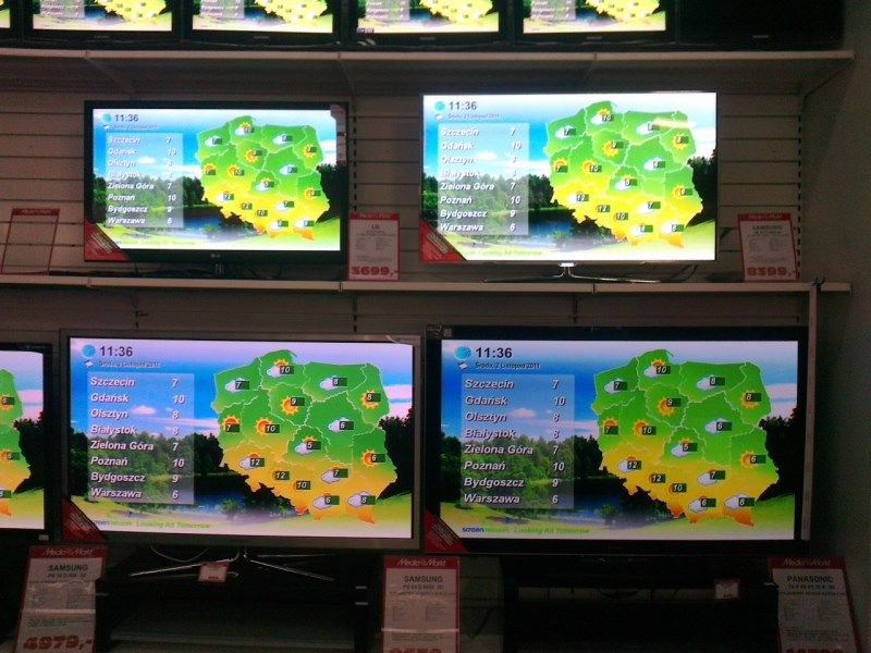

na mapie pogody wdać jak wyraźna jest mapa na pdp i czytelna,
fotka w kłosami trawy, jak pięknie przewalone słońce i niebo na ledzie :)
i gdybym zrobił kilka fotek lustrzanką to mógłbym pisać do rana :)

O rany, teraz spojrzałem uważniej na te liście na ledach - przecież tam w ogóle nie wiadomo o co chodzi, jakiś chaos totalny...
na samsungu, fakt, są jaśniejsze niż na VT30 ale jednak ostre i te kolory mają coś wspólnego z rzeczywistością

mczaj zróbmy taką zabawę, weź aparat i dorwij tego samiego i vt30 i poustawiaj je jak lubisz i cyknik kilka fotek
ja zrobię tak samo i zobaczymy co wyjdzie w porównaniu :)
Focal + Naim
pewnie bez trudu można je ustawić tak, żeby w warunkach takiego sklepowego zdjęcia wyglądały tak samo, natomiast leda może być trudniej a i tak się go rozpozna po rozmazanym obrazie w ruchu
a nie masz wrażenie, że ten teatrzyk to może i w testach z planszami przesuwającymi się w poprzek ekranu wykaże się czasem skutecznością, ale przy wyświetlaniu normalnego obrazu (takiego, jaki oglądają na codzień normalni ludzie) trochę się gubi i tak np. niektóre fragmenty obrazu zachowują ostrość, ale inne, np. tło, które też jest w jakimś ruchu, sprawia już wrażenie rozmazanego?
poza tym myślę, że te elcedeki z wystawy to domyślnie mają powłączane teatrzyki a i tak z ruchem jest jakiś problem, raz te obiekty w ruchu nie są całkiem ostre, raz przeostrzone, cały czas ma się wrażenie, że TV potwornie się stara, żeby oszukać oko, ale i tak nie do końca się mu udaje

Panowie. Ponieważ ledy są ustawione dużo jaśniej to ich zdjęcia są po prostu prześwietlone. Gdybym tam był to wystarczyłoby mi pięć minut z pilotem żeby uzyskać dokładnie to samo co na ekranie plazmy. Zresztą zdjęcia te potwierdzają jedynie to co wcześniej pisałem. Plazma jest dużo ciemniejsza.
Zresztą to że są prześwietlone widać po braku szczegółów na chmurkach.

krzychu we aparat lepszy i idź poustawiaj lcdeki i zrób fotkę potem pogadamy jak to wychodzi
takie tlumaczenie bo ledy nie sa poustawiane,
pytałem się kolesia potem jak dawał mi pilota i zrobiłem fotkę na każdym były difultowe ustawienia, tu nawet nie chodzi o jasność ale o sposób wyświetlania obrazu
zauważ co się dzieje z np chmurami, literami na czerwonym tle, plansza pogody czy liśćmi , to nie jest efekt złego ustawienia lcd
to jest efekt dobrego wyświetlania pdp i tyle.

Krzychu dobrze pisze. Te dwa ekrany na górze są ustawione masakrycznie jaśniej od tych na dole. Biorąc pod uwagę zakres dynamiczny aparatu z telefonu komórkowego czy nawet kompaktu, to te zdjęcia można sobie wsadzić. Napis statyczny na tym TV na górze po lewej jest arcy prześwietlony. Ja raz zrobiłem zdjęcie LCD vs. plazma to mnie fanatycy plazmowi wyśmiali ... a przynajmniej ustawiłem identyczną jasność (plazma dopiero klękała na wyświetlonym logo na białym tle, podczas gdy na stonowanym obrazie była taka sama intensywność co na LCD).

Wystarczy wrzucić to zdjęcie na Photoshopa i pobrać próbkę koloru na białym to zobaczysz że na zdjęciu wszystkie kolory mają wartość 255.
Po drugie na tych LCD trzeba mocno pociągnąć gamme w górę bo na oko widać że jest za niska. Po trzecie kontrast za wysoki.
No i za jasne podświetlenie.
