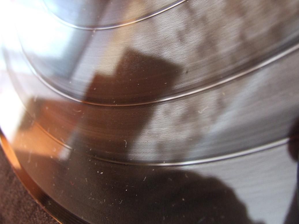

przyjrzałem się płycie jeszcze raz..i na jednym utworze są takie jak by dziurki w płycie..wygląda to jak by czymś płyta była pokropiona i to wżarło się w tworzywo..ale pykania są i tak na całości nie znaczne ale są..
dla wyostrzonych wzrokiem dodaje fotke..widać tam jedną taką dziurkę.. ;)

Te "dziurki" mają takie łagodne profile, nie są to ostre, głębokie dziurska. To nie od tych "dziurek" Ci trzeszczy. Płyta może być słaba, bo nie ma reguły, że każda płyta którą przyniesiesz z Media jest super-hiper. Ale nie należy się poddawać po pierwszej próbie. Ja też mam często wątpliwości przy kasie w MM, czy dobrze robię że kupuję. Ale jak widzę tytuł którego poszukuję od dłuższego czasu, którego mam już 3 używane wydania, które miały być, według zapewinień sprzedających - "jak nowe", a które grają jednak znacznie poniżej oczekiwanego poziomu, to jednak kupuję nową. I czasem jest tak, że słyszę wyraźnie, że nie ma takiej możliwości żeby zagrało mi tak jak ta nowa, a czasem mój entuzjazm jest mniejszy. Czasem można się oczywiście rozczarować, wtedy gdy płyta ma wyraźne wady to ją oddaję, bo nie chcę płacić za towar niepełnowartościowy, np. longplaya pofalowanego. Jak Twój "Barclay..." silnie faluje, to go oddaj, nie katuj wkładki takimi "fałdowaniami alpejskimi", bo rozwalisz zawieszenie igły. Radzę Ci "ćwiczyć" i jedno i drugie źródło, czyli i nowe i stare, zachowując jednak zdrowy rozsądek. Bo jak ktoś próbuje sprzedać popularną płytę za 80 zł, tytuł którego natłuczono onegdaj miliony, poprostu było tego całe góry, to ja mu mówię: daj się wypchać sianem chłopie, hehe. I na koniec jedna uwaga - warto zainwestować w sprzęt do czyszczenia vinyli - nie jakieś szmatki-pierdatki, szczoteczki z kabelkiem i bez niego, tylko w myjkę. Najlepiej w mechaniczną, ale to dość drogie, no to w takim wypadku w Knosti. Tylko że trzeba to myć "z głową", wiedzieć co się czyni.
