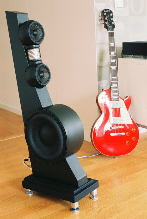

Szkoda, że accutony są takie drogie... Wtedy 28cm na basie
na średnie
Wysokie aurum AMT
Ciekawe, jak wypadają accutony z serii cell... niestety też bardzo drogie, pasowałyby idealnie do mojej idei.
Realnie więc seas exel 26cm
na średnie exel
i AMT auruma na górę.
Kusi mnie wyższa skuteczność, ale trudno o dobry i skuteczny basowiec 26-30cm.
Sekcja średnio-wysokotonowa, zamocowana do stojaka wyciętego cnc z aluminium. Średniaki w kulach ok. 3-4l, czyli ~22cm
Moduły nikotonowe będą miały objętość ~65l. Scianka przednia na tyle wąska, na ile pozwoli głośnik, a więc ~35cm.
Obiecane Rendery na szybko :)
jak byś chciał coś zmienić pisz to będziemy walczyć dalej :)

Szkoda tylko że sekcja niskotonowa nie zmieściła się w kuli. W przypadku kuli problemem jest zmieszczenie wszystkich głośników w jednej obudowie. Wyjścia są dwa - albo głośniki koncentryczne - co ma swoje wady albo... zmienić obudowę. Wg mnie lepszym wyjściem w drugim przypadku od obudów wielosferycznych jest... jajo. Kształt zbliżony do sfery a pozwalający na umieszczenie wielu głośników w jednej sferycznej obudowie. Są nawet tak zbudowane monitory studyjne - sE Munro Egg 150 Monitoring System.

Wyszło świetnie!
Teraz dopiero widzę co zmienić.
Mocowanie z amelinium (;~) powinno przechodzić w połowie kul (licując z kulą), a jeszcze lepiej być usytuowane od tyłu kul. Widzę, że trzeba będzie jakoś to rozwiązać. Druga sprawa, to zbyt duża odległość sekcji średnio-wysokotonowej, od basowca. Zaś sam moduł basowy, będzie musiał być zapewne nieco większy, więc można by było wyciągnąć go w pionie, co jednocześnie wysmukli kolumnę. Jeśli chodzi o wysokość, to mniej więcej środek wysokotonówki, powinien się znajdować 110cm od ziemi. Będzie to nieco powyżej ucha, co uważam za dobre rozwiązanie.
Ooo... Ładny projekcik się szykuje.
Moim zdaniem średnie i wysokie na takiej blaszce przy tej wysokości będą drżeć, a nogi tworzą niepotrzebną ściankę dla sekcji niskotonowej.
Jak znam życie będzie narzekanie, że się przesunęło do przodu, do tyłu, skręciło itd... :)
Moja propozycja
widzę że masz podobne pomysły do moich :) - ja po dużej ilości przerzuconych stron na necie i zebraniu doświadczeń doszedłem do wniosku że właśnie podobna konstrukcja działała by świetnie tyle że:
- nie kule ale po prostu OB ( o ile masz na tyle duże pomieszczenie aby OB miało min ~~2m od ścian ) - ścięte ścianki z przodu dają ten sam efekt co kule a ścianki z tyłu nie mają znaczenia jeżeli nie masz tyle miejsca ( w małych pomieszczeniach wąska ścianka ma mniejszy efekt tak czy siak )
- raczej 4 drogi
- aktywnie i strojenie DSP
- moduł niskotonowy może być całkowicie ( nie ma potrzeby z żadnego punktu widzenia aby był zintegrowany lub miał małą odległość od modułu wysoko-średniotonowego ) z boku lub IB ( można łatwo zbudować fałszywą ścianę która będzie miała taką pojemność że zrobi się to samo co IB - przy scianie 5 m na wysokości 2,4m i odsunięciu o 20 cm mamy 2400L )
  • Użytkownicy+
Taki sam nie, chociaż najbardziej zbliżony
Być może moduł basowy będzie aktywny. Jasne, że ma mniejsze znaczenie jak będzie umiejscowiony, jednak nie do końca to jest prawda. Poza tym, ładniej wygląda razem. Góra modułu będzie pokryta substancją tłumiącą, więc nie będzie tak źle. W razie potrzeby, można go będzie ustawić w dowolnym miejscu.

i jak co zmieniamy ?
napisz będę działać dalej :)
Mam nadzieję, że wkrótce działamy... chwilka wszak minęła :)
Na wysokie- Audax, przewiduję testy z kopułką jedwabną oraz magnezową, na środek 2x SB 6,5", na basie SS 26cm
Głośniki mogą jeszcze ulec zmianie, jeśli ruszę z projektem, to na początku roku najwcześniej. Jeśli macie jakieś pomysły, to proszę piszcie.
Dziękuję wszystkim za porady do tej pory.
Czyli działamy ? mam pomysł jak coś :)
