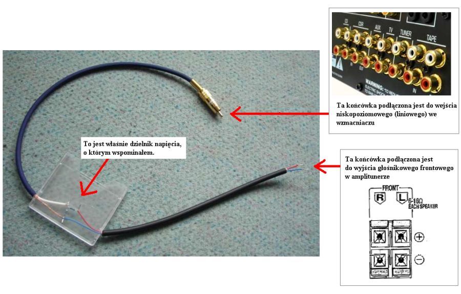

Chodzi Ci zapewne o regulowane wyjścia z przedwzmacniacza, czyli inaczej pre-out.
Nic nie szkodzi, że ten amplituner takich wyjść nie posiada. Wystarczy zastosować dzielnik napięcia, który umożliwi podłączenie wyjść głośnikowych kanałów przednich amplitunera do dowolnego wejścia liniowego we wzmacniaczu stereo. Po takim połączenia zestaw obsługuje się dokładnie tak samo, jak przy połączeniu za pomocą pre-out.

Dzielnik napięcia mówisz.. a nie ma już gotowych kabli ktore mogą połączyć wyjscie głośnikowe z ampli z wejsciem liniowym wzmacniacza ??
Nie spotkałem nigdy czegoś takiego. Ale zmontowanie dzielnika napięcia to w sumie zlutowanie paru kabelków i dwóch oporników na kanał, więc żadna filozofia.
Poszukaj na forum wpisów na temat dzielnika napięcia. Pozwól, że wstawię parę obrazków, które już na forum wrzucałem, być może one wyjaśnią trochę to zagadnienie.

Jeszcze jeden obrazek podłączenia dzielnika napięcia.
