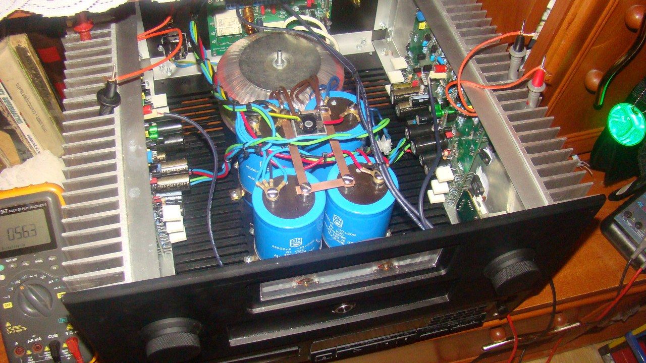

Panowie, w Farnellu kondy są drogie. Jak jest Was więcej to weźcie z Digikey'a (te same modele sporo taniej) - mają Nichicony, United Chemi-con, BHC. Ja bym do mojej E550 wziął BHC - mają 10 000h pracy i dobre inne parametry. Na takie rzeczy jak temperatura i czas życia też patrzcie. Niestety nie było 56 000uF takich jak byście potrzebowali ale na pewno znajdziecie coś innego ciekawego. Jak z e-baya to tylko od sprawdzonych.
barmanekm
Najważniejsze że się zroumieliśmy. :-)
Oczwywiście w Farnelu ceny na kondy w ogóle są nieprzyzwoicie wysokie.
Panowie w żadnym wypadku BHC w tej klasie urządzenia. Kondy dobre owszem, ale bardzo powolne wraz z dużą pojemnością.
Miałem zakupione do E-406 i testowalem w innych koncówkach. Bas słabiutki.
Przy dużej pojemności taki Nippon Chemicon czy teraz United ma choćby bezporównania lepszą odpowiedż prądową.
Zaloguj się, aby zobaczyć treść (możliwe logowanie za pomocą ) Edytowane przez Robertus
Miejmy pasje, by oswobodzić drzemiący w nas entuzjazm wiodący nas do realizacji własnych celów...
Datrzeel za ponad 100tys. PLN gra na BHC a uchodzi za dobry wzmak... Ale patrzylem tylko na podstawowe parametry. W E-406 sprawdzily sie Nichicony KS, ale tu moga nie wystarczyć...
Jest i Nippon i United, ale to pewnie siostrzane firmy (Japonia/USA)
Jak chcecie purystycznie to zróbcie tak jak Accu - wszystko japońskich firm... ja tak zrobiłem w E-406 i wyszło fajnie (Rezy - Takman carbon foil/metal foil, Kondy - Nichicon, Elna)
Panowie w żadnym wypadku BHC w tej klasie urządzenia. Kondy dobre owszem, ale bardzo powolne wraz z dużą pojemnością. Miałem zakupione do E-406 i testowalem w innych koncówkach. Bas słabiutki.
Robert mam bhc w nowej 550 i bas jest potężny a nie słabiutki 66000mikro na szynę a wzmacniacz nawet nie wygrzany
Zaloguj się, aby zobaczyć treść (możliwe logowanie za pomocą ) Edytowane przez tomek0104
Datrzeel nie jest warty nawet polowy tej ceny, jak miałem okazje posłuchać w Niemczech.
W przeciewnienstwie do najwyszszych modeli Accuphase.
BHC to przeciez dobre kondy, ale są różne serie. Mi kiepsciutko graja tak duże pojemnosci.
Rezy w orginalnych koncówkach Accu z serii Px stosuja Welwyny.
My z Tomkiem robimy to nad-purystycznie. heheh :-)
Pierunsko drogie trany wyjsciowe z pewnego zrodla, odpowednie okablowanie, a rodzaje kondów i rezy bez wzgledu na miejsce i koszty sprowdzilismy dokladnie na podstawie P4100 plus konstrukcje dual mono, podwójne zasilania.
Ten wzmak jest tego warty...
Normalnie też używam welwynów lub Royal Ohm, do Accu zapakowałem Takmany - tyle że tam gdzie carbon tam carbon, tam gdzie metal tam metal etc... Welwyny są dobre i nie są drogie.
Co do tranów to też przestrzegam przed e-bayem. Ja zamawiałem w Japonii i w USA, obydwa źródła sprawdzone bezpośrednio u producentów.
@Tomek - pochwal się bardziej tym cudeńkiem :)
Zaloguj się, aby zobaczyć treść (możliwe logowanie za pomocą ) Edytowane przez barmanekm
Tak dla sprostowania miałem na myśli nie BHC ale Vishay BC Components. Niby nie wielka różnica... ale... Przepraszam za błąd. Za to Tomek pokazał, że BHC też mogą zagrać.
To są dokładnie BHC-Aerovox jutro zrobię więcej fotek tylko to nie ten temat o accu
