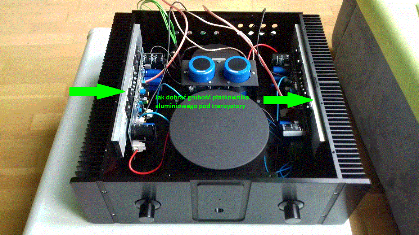

Chciałem podpytać . W jaki sposób ustalacie grubość płaskownika aluminiowego aby zamontować na nim całą płytkę od Accuphase-a z tranzystorami i dopiero całość zamontować do obudowy Dissipante z radiatorami ? Wiem że stanowić będzie on swego rodzaju radiator i dalej przekazywać ciepło od tranzystorów na obudowę.  Jaką grubość przyjąć 4mm , 10mm czy inna? Mój model płytki będzie
Zaloguj się, aby zobaczyć treść (możliwe logowanie za pomocą )  Gdzieś wyczytałem swego czasu , że wymaga to wyliczenia i nie musi być zastosowana koniecznie czysta miedź .
Zaloguj się, aby zobaczyć treść (możliwe logowanie za pomocą ) Edytowane przez thomas_XLR
Najważniejsze jest aby styk płaskownika z radiatorem był idealnie równy i płaski
Zastosuj też na ich połączeniu bardzo dobrą pastę termoprzewodzącą i mocny docisk
Grubość nie ma znaczenia?
Zastosuj też na ich połączeniu bardzo dobrą pastę termo przewodzącą i mocny docisk
Na połączeniu....  płaskownik aluminiowy - obudowa z radiatorami też ?
ma znaczenie im grubszy płaskownik tym bardziej wyrównana temperatura wszystkich tranzystorów, oraz szybsze odebranie ciepła z poszczególnych tranów, ja stosuje minimum 10mm
tak , polaczenie dwóch elementów które przekazuja ciepło powinno byc jak najlepsze , gładka powierzchnia, pasta termoprzewodzaca i mocny docisk
Edytowane przez slawek.xm
To co z tą grubością ? Jaka ?
A myślałem , że tylko pod tranzystorami wystarczy posmarować pastą + przekładka mikowa .
Im grubszy tym lepiej ? Ja dałbym też minimum 10 mm, amelinium jest tanie ?
Pasta moim zdaniem bezwzględnie konieczna , jak wydasz 20/30 zł na przykładowo MX2 to może nie zbankrutujesz ?
A taki
Zaloguj się, aby zobaczyć treść (możliwe logowanie za pomocą ) pomiędzy płaskownik aluminiowy  a obudowę Dissipante 5U nie załatwi sprawy? Pasta na tranzystorze + mika to oczywiste ale pod płaskownik thermopad?
2 godziny temu, thomas_XLR napisał:
A taki
Szukasz groszowych oszczędności czy chcesz to zrobić dobrze ?
Moje ze zdjęcia są 8 albo 10mm. Takie mieli w hurtowni :). Przykręciłem do nich tranzystory na pastę , potem przyłożyłem całość do radiatora i wtedy juz można sobie zmierzyć jakie tulejki dystansowe trzeba dać . Potem płaskownik znowu na pastę do radiatora.
Dzięki ponowie. Czyli wszystko smaruję pastą termo przewodzącą:  AG MX-2  lub MX-4 albo silikonową. Tylko czy te 4g / lub 8g wystarczy na taką powierzchnię ?
