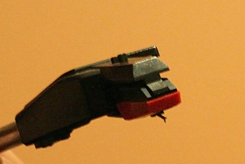

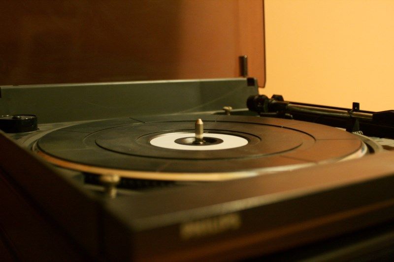

mam zamiar rozpocząć swoją przygodę z winylem jednak nie posiadam na razie dobrego sprzętu. Przeglądając forum widziałem wiele opinii, sugerujących zakup czegoś używanego na początek. Na poddaszu znalazłem stary gramofon wbudowany w wieżę. Przesłuchałem kilka starych płyt i choć na moje niedoświadczone ucho brzmienie powala jakością w porównaniu do dostępnych przeciętnemu śmiertelnikowi słuchawek/głośników i kawałków w kiepskiej elektronicznej wersji, chciałbym zasięgnąć opinii czy ów sprzęt nie będzie bardzo niszczył płyt i czy ewentualnie opłaca się coś wymienić. (igła ponoć używana bardzo skromnie, choć nie wygląda zachęcająco)
z mojego (niedługiego) dośwadczenia wynika że ricon ma rację:)
Jeżeli masz więcej płyt sprawdz czy dzieje się tak na każdej.
Umyj płytę porządnie i sprawdz czy na 2 lub 3 przesłuchaniu też tak się dzieję
Sprawdz czy igla nie jest brudna - u mnie po myciu płyt dopiero 2 lub 3 przesłuchanie jest
bo igła wtedy przestaje wybierać brud z rowków.
Odpisz jaka diagnoza:)

Na każdej płycie tak mam umyłem i płyty i igłe ale nic nie pomogło
Trzeba też zadać pytanie Koledze dt770 jak ma ustawioną wkładkę. Jeżeli jest ona ustawiona na "chybił trafił" będzie "czeszczeć" i ani mycie ani swinty Bo... nie pomoże.

Może być też problem ze źle ustawioną wkładką, miałem taki przypadek po kupnie pierwszego gramofonu, nowa wkładka, nacisk ustawiony, antyscating także, nowa płyta, a tu trzeszczy. Ja bym jednak sprawdził najpierw samą igłę...., czyli tak jak to sugerował kolega ricon.
Edytowane przez neomammut
xarc - jeżeli igła jest prosta, i masz możliwość ustawienia nacisku igły ciężarkiem na końcu ramienia to najbardziej podstawowe aspekty już masz aby nie "zryć " płyty.Jednak są to absolutnie podstawowe aspekty, dalsza sprawa polega na tym czy Twój gramofon posiada jakieś inne możliwości regulacji, typu anti-skating.Zazwyczaj gramofony wbudowane w wieżę były gramofonami dość niskiej jakości,jak i igły w nich stosowane, jeżeli posiadasz cenne dla Ciebie płyty to radziłbym jednak zakupić osobny gramofon, który pozwoli optymalnie ustawić wszystkie kąty, naciski itd.oraz użyć odpowiedniej wymiennej wkładki i igły, wtedy będziesz mógł słuchać płyt wielokrotnie bez znaczącego uszczerbku na ich trwałości.Prostym swoistym testem Twojego gramofonu może być wielokrotne słuchanie jakiejś jednej płyty w dobrym stanie ale absolutnie takiej na której Ci nie zależy :-) - obserwuj jak w miarę kolejnych odtwarzań zmienia się jakość dźwięku..Jeżeli po 3 odsłuchach usłyszysz różnicę - zrezygnuj z używania tego gramofonu natychmiast.
