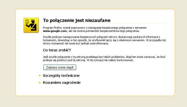

Jestem mocno zaniepokojony bo nigdy nie miałem takiego przypadku. Otóż dzisiaj wróciłem z pracy i włączyłem komputer (Win XP), nagle usłyszałem jakieś dziwne dźwięki i sygnały z komputera i zobaczyłem, że pojawił się czarny ekran, na dole były 2 opcje do wybrania, RESUME i chyba SETTINGS. Myślałem że jak wcisnę Resume to system zrobi restart i ponownie się uruchomi normalnie. Nie uruchomił się normalnie. Zegarek na pasku zadań się przestawił na godzinę 01:00, a na witrynie Onet.pl widnieje data 01 Stycznia 2005!!! Ponadto nie mogę otworzyć poczty bo pokazuje komunikat (zobacz poniżej). Co mogło się stać?
Jak wrócić do stanu sprzed tych zmian?

Data 2005 coś tam to pierwsza data z Biosu płyty głównej. Najprawdopodobniej (bo na odległość to można pi, pi, pi,) masz słabą baterię na płycie głównej.
Właściwie to akumulatorek. Jej wartości spadły poniżej krytycznej i zresetowało Ci datę. A ponieważ chciałeś ściągać pocztę z datą 2005 to google zgłupiało.
Masz też zresetowane ustawienia Biosu na domyśle.
Jak Ci się to będzie powtarzać - bateria ładuje się w czasie pracy PC - kup nową, albo używkę w jakimś serwisie PC - kiele 5 zł. polskich.

Dziękuje Panowie za sugestie, ja ze swojej strony nawet nie spodziewałbym się takiego powodu zresetowania daty jak bateria na płycie głównej, ja chyba rąk do tego nie przyłożę, bo to notebook Toshiba Satellite A200-1HV i jeszcze jak go mam od nowości to nie odkręciłem ani śrubki a lat już chyba minęło ponad 5, a i format + nowy system może 2 razy i to zlecałem bo ja z komputerem nie umiem rozmawiać. Życzyłbym sobie żeby ten incydent był jednorazowy, ale jeżeli jutro się powtórzy to będę prosił o szczegóły operacyjne. Do jutra ;)

Otóż: problem dziś nie powrócił, wszystko włączyło się prawidłowo i raczej była to incydentalna przypadłość. Ale dziękuję za sugestie, tę bateryjkę będę miał na myśli, a skan wykonam niebawem jak będzie chwila.
