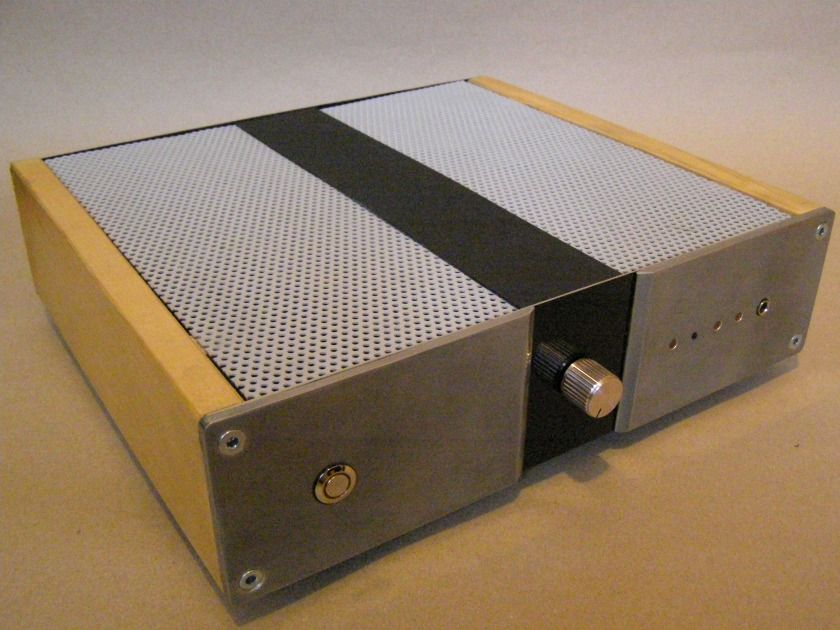

Gratuluję pomysłu i wykonania - jeżeli możesz - jak wykonałeś napisy na froncie???
Używam z powodzeniem kleju Epoxy Technicool do łączenia AL - dla pewności i ułatwienia sobie montażu stosuję dodatkowo połączenie gwintowe, a blachy łączę za sobą nie na "styk" tylko za pośrednictwem kształtowników AL, np. "ceownika" o dluższym boku 60mm, który stanowi jednocześnie bok obudowy.

Dziękuję :)
Napisy wykonane są kalkomanią firmy SENO. Na stronie www.conrad.pl dostępne są literki o wysokości 2,5 mm (nazywa się to "papier transferowy").

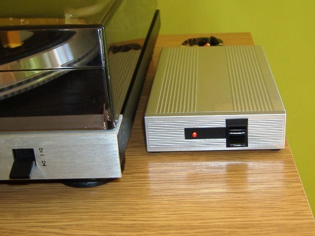

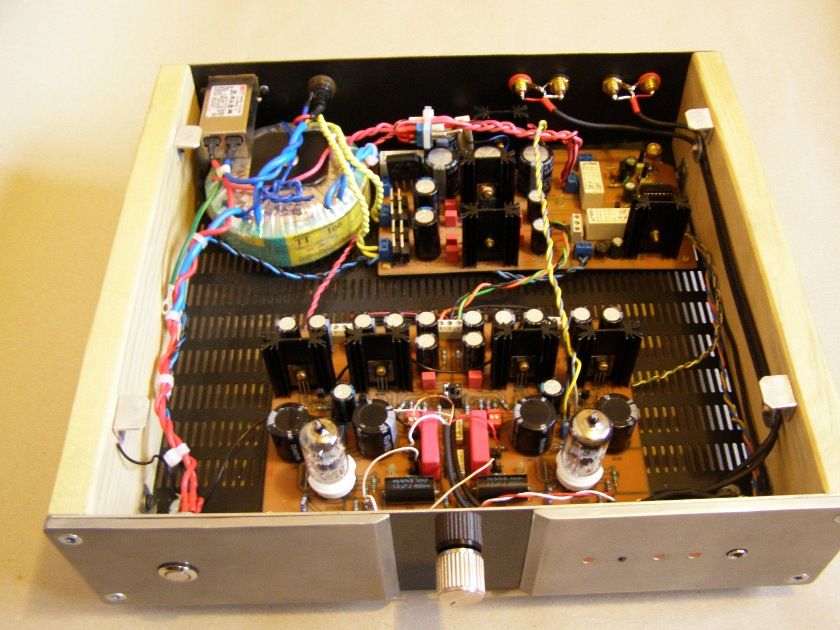

A ja staram się maksymalnie wykorzystywać gotowce, oczywiście w ramach jak najlepszej estetyki. Przykład:
Tak, najtańsza chińszczyzna z Allegro, jednak na przedwzmacniacz gramofonowy nadaje się doskonale. Tylną ściankę wystrugałem z 2mm Al. Wewnątrz jest zasilacz i przedwzmacniacz, zamocowane na podstawie z płytki plastikowej, przedzielone ekranem i wsunięte do obudowy wyklejonej dla bezpieczeństwa sztywną folią (chyba PP).

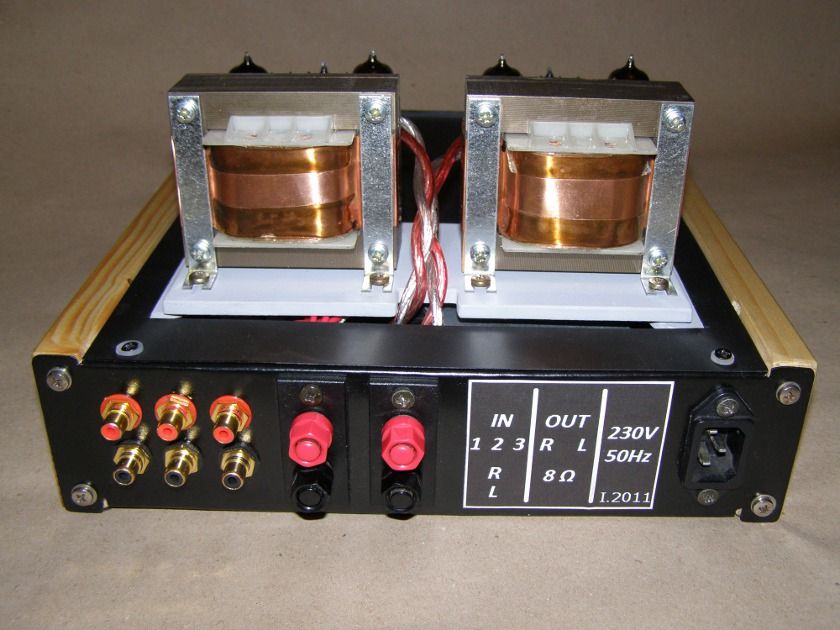

Wrzucam zdjęcia swoich obudów jakie wykonuje;)
Zwykły warsztat bez CNC, komputera, prasy itp... traktuję to jako hobby.
