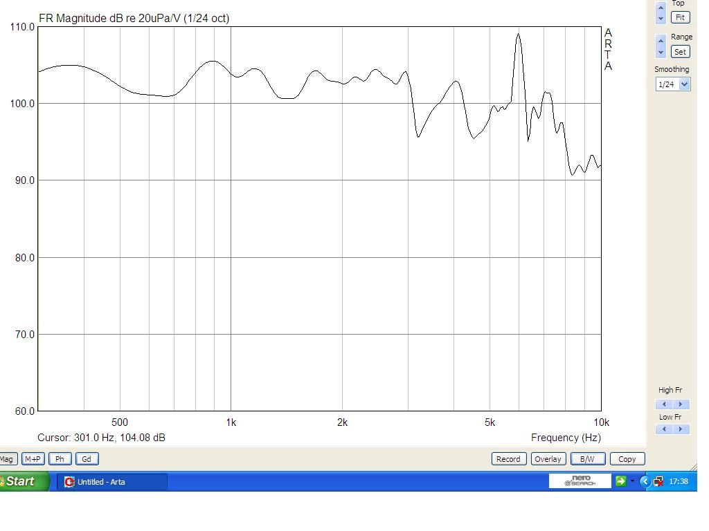

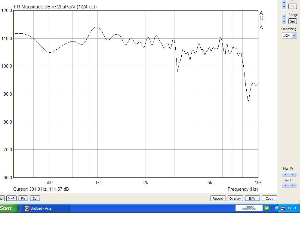

Chcę się pochwalić też głośnikiem średnio-wysokotonowym.
W zasadzie jest to nieodłączny towarzysz tweetera MBL.
Zatem chyba mogę go zamieścić.
Wszystkie pomiary wykonałem z 1 metra.
Dodatkowo zrobiłem pomiar średniaka pod kątem 30 stopni.
Wszystkie elementy przetworników są osobistego wykonania.
Przepraszam za błąd.
Pomiar pod kątem 30 stopni.
