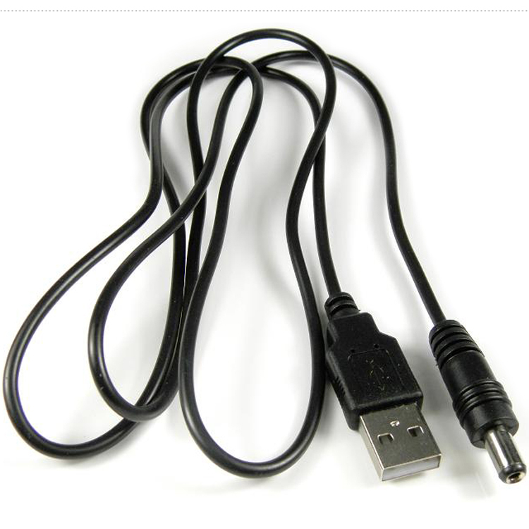

Do dysków usb dodają zazwyczaj taki przewód
Myślałem że można z czegoś takiego skorzystać.
Nie znam akurat wszystkich zawiłości zasilania w hoscie USB ale skoro można do dysków to znaczy ,że do karty też :)
