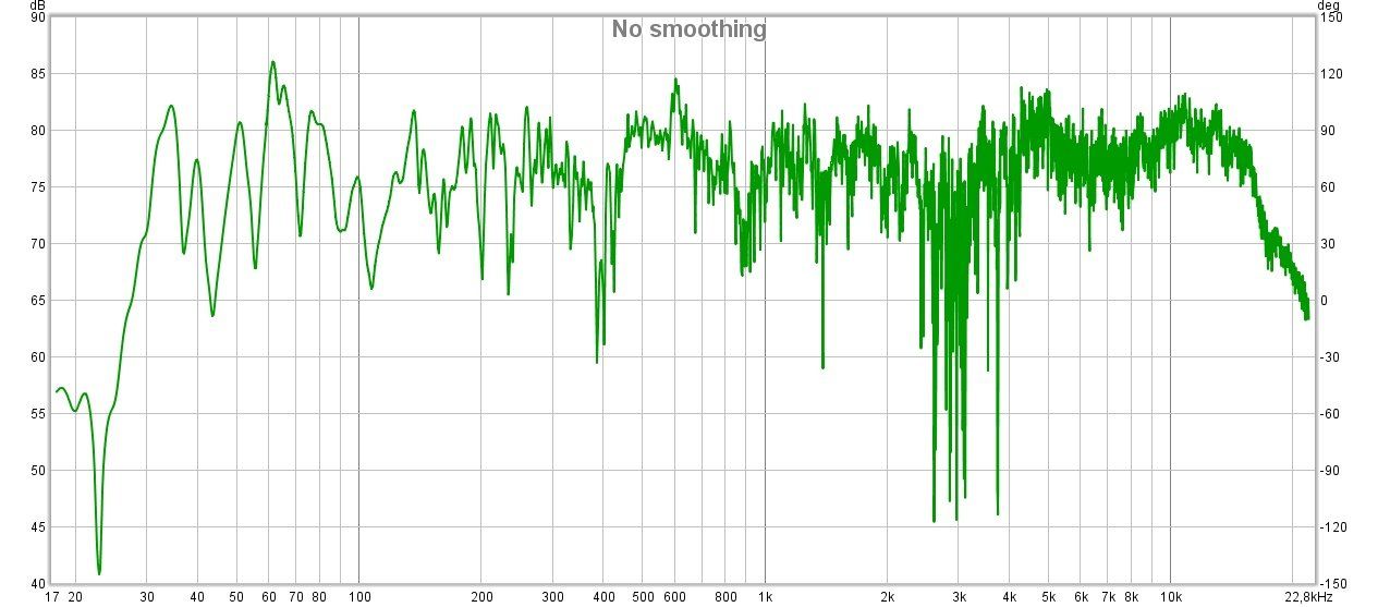

@slawek.xm a tak pomiar z 0,5m - kolumny mają 4 przetworniki więc starałem się wysokość mniej wiecej na srodku ustawić. - wiem że powinienem to zrobić na 3 razy dla każdego podziału ale niedziela rodzinna ?
i tu już bez FDW i wygładzania - lewa kolumna, prawa podobnie
zgranie fazowe kolumna ma najlepsze w jednej osi konstrukcji jest ona czasem na wysokości tweetera czasem pomiedzy tweeterem a sredniakiem
generalnie ok 90cm do 95 cm od podstawy kolumny
i na tej wysokosci robi sie pomiar np tak jak Ty z 0,5m
pomiar basu robi się tak jak pisałem z mikrofonem przy środku membrany woofera fale basu sa długie i do 200hz taki pomiar jest wiarygodny i nie zawiera odbic pomiesczenia
aby pomiar reszty pasma czyli od ok 300hz do 20khz nie zaiwrał odbić ustawia sie bramkę czasową by tylko beposredni dźwiek z kolumn był rejestrowany przez mikrofon
Twój pomiar z 0,5m zawiera dźwiek kolumny i odbicia pokoju
ale sam pomiar jest zrobiony dobrze , wygładzając go mozna pokazać jak wyglada dźwiek w pomieszczeniu w zalezności od pasma
wygładzanie robi sie po to by pomiar wygladał bardziej strawnie dla ogladających ale wygładzenie zawsze jest przybliżeniem

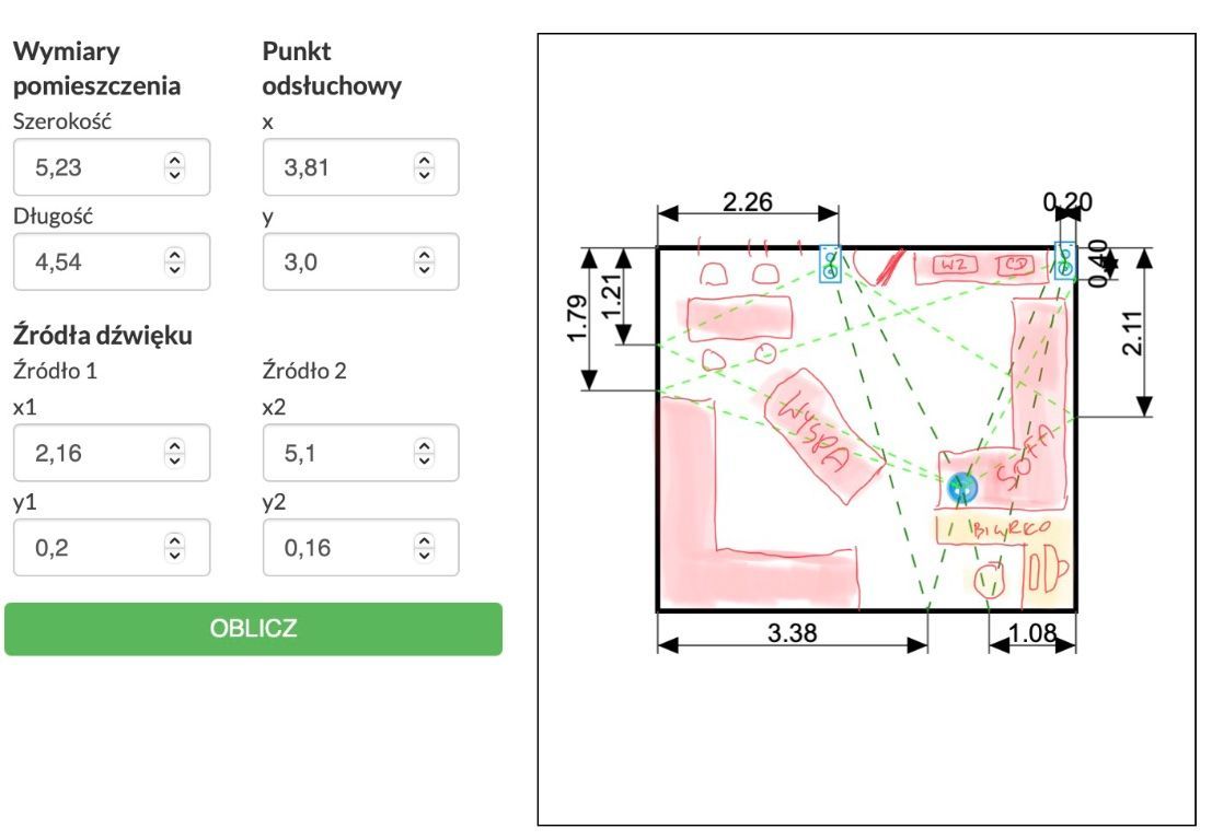

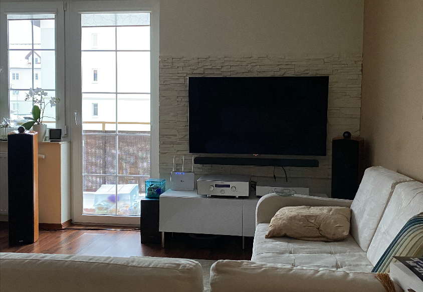

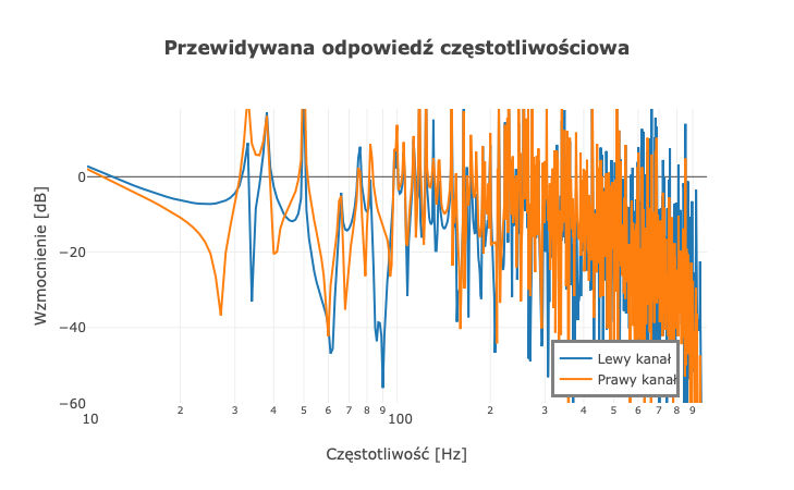

Tak to wygląda u mnie. Nic mi nie brumi, nie basi, nie buczy. Dźwięk bardzo fajny tyle tylko jakby środek nieco przesunięty o 0,5 w stronę lewego głośnika.
to obliczenia na podstawie https://www.mega-acoustic.pl/poradnik-akustyczny/kalkulator-akustyczny/
Bowersy? ? niedawno sprzedałem Preference 5 i trochę mi brakuje tego brzmienia... genialne kolumny w swojej cenie
