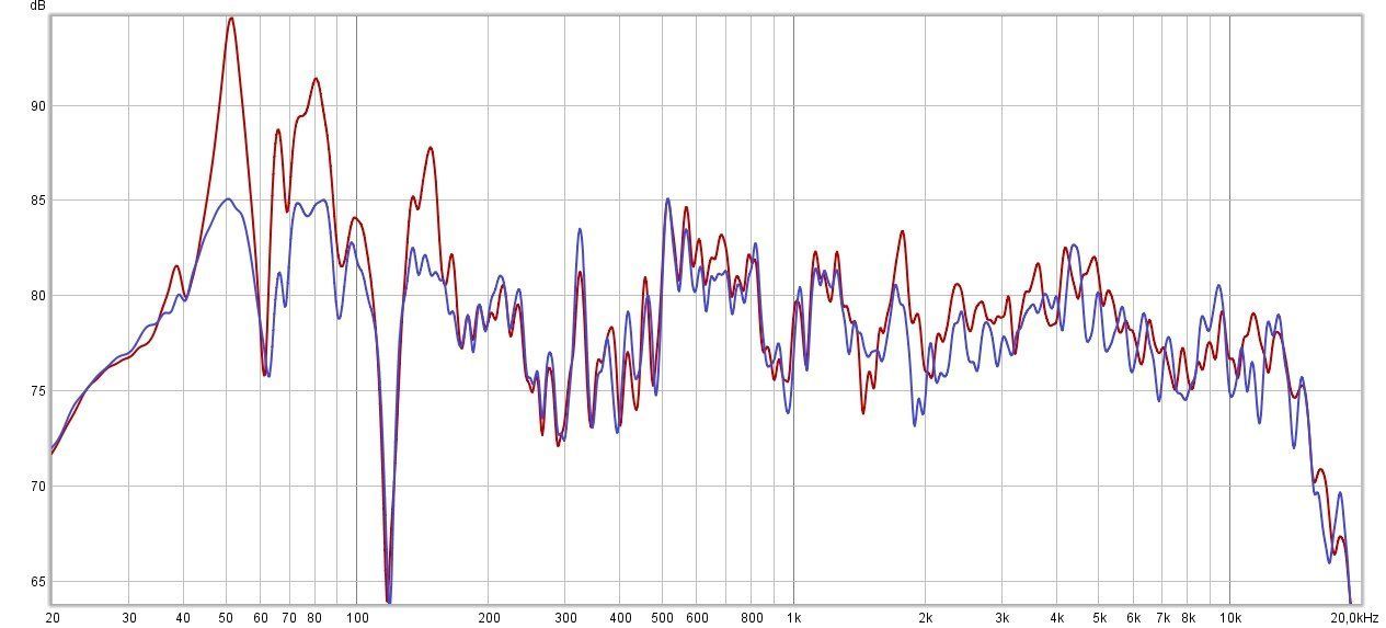

Jak myślisz lepszy niebieski czy czerwony?
Niebieski to minimalna korekcja 3 modów

1 minutę temu, Gondolier napisał:
Niebieski wyglada na wygładzony ale powiem szczerze nie wiem jak dobrze interpretować te wykresy wiec skończę na tym żeby nie stać się pośmiewiskiem ?
Miesiąc, dwa miesiące temu też niewiele rozumiałem z tego tematu. Dziś nie wyobrażam sobie powrotu do systemu bez EQ. Największa różnica w audio jaką miałem ?
Niebieski ma obniżone Apo Equalizerem 3 wzbudzające się u mnie częstotliwości.

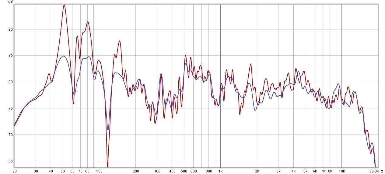

Tu masz rację, poprawiłem na to samo wygładzanie na obu ?

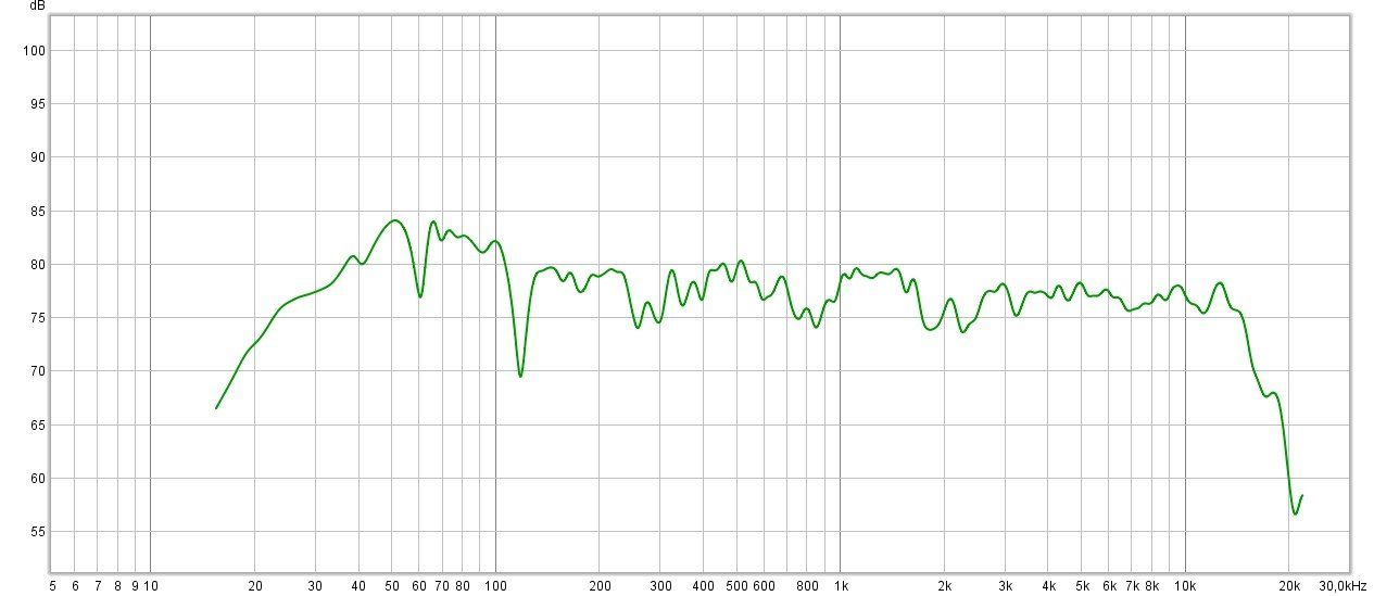

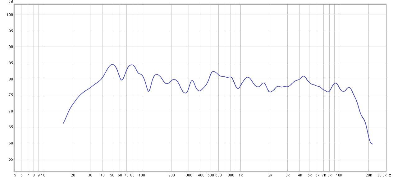

5 minut temu, slawek.xm napisał:
obydwa są nie do przyjęcia ?
a najbardziej wykastrowany niski środek
mi się dobrze słucha, na pewno lepiej niż z modami - tu masz ten sam niebieski z większym wygładzaniem ?
No i to są pierwsze korekty samego dołu które robiłem
podnieś ten zakres

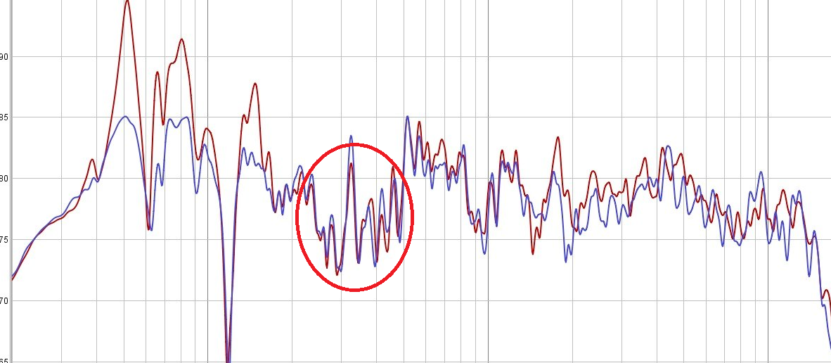

raczej ciąłem 500-600 i okolice 4-5k lekko, na razie to i tak dopiero początki zabawy ?
nie wygładzaj pomiarów bo tracisz możliwość pełnej analizy
a na zielonym i tak zakres 200-400 jest niżej niż powyżej 1khz
to daje słabe wypełnienie średnicy i lekką ostrość oraz zbyt dużą ofensywność dźwięku
na pewno spróbuję pozmieniać jak piszesz ?
ALe też u mnie jest podział na 330, więc stąd wahnięcia w tej okolicy

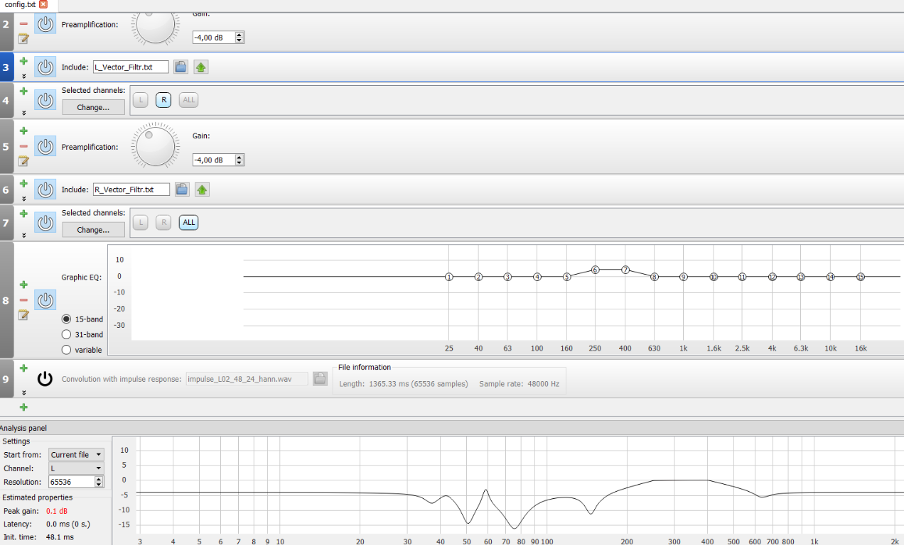

@slawek.xm będe musiał wygenerować na nowo filtry - póki co dodałem ręcznie EQ z szybką korektą - i na moje ucho jakby siadła jakość dźwięku (pewnie za dużo nakombinowane w APo), ale faktycznie wypełniło niską średnicę ?
to zostaw niski środek a obniż trochę zakres 1200hz i posłuchaj
ja tylko interpretuję wykres , który z różnych powodów może nie odzwierciedlać rzeczywistości
zwracam uwagę na konkretny aspekt ale uszy i upodobania są Twoje ?
Edytowane przez slawek.xm
