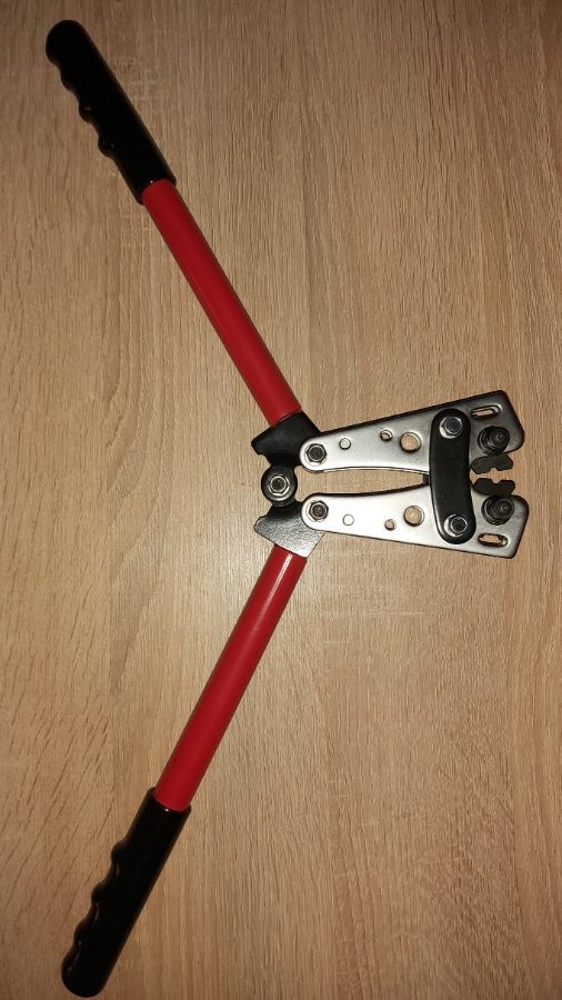

Do widełek Furutecha musisz mieć tego typu zaciskarkę ,żeby zacisnąć. Mam tę. Zaciska bardzo dobrze.
Znalazłem zaciskarkę tego typu, z tym, że ona jest na przewód 6 do 50mm. Trochę za duża chyba?
Kup sobie taką w zestawie z matrycami.
https://allegro.pl/oferta/zaciskarka-praska-do-koncowek-kabli-5-matryc-14076762422
Ja nie wyobrażam sobie taką wielką landarą do kabli energetycznych zaciskać widełki na przewodzie zasilającym, gdzie bardzo często kikuty muszą być naprawdę krótkie, bo korpusy wtyków zasilających są płytkie, zazwyczaj za płytkie, by tam zmieścić przewód z zaciśnietymi widełkami. Wtedy jak nic obejma w korpusie zaciska się na zbyt długich żyłach roboczych kabla, zamiast na izolacji zewnętrznej kabla.
Edytowane przez sir.jax
Tak, jest tam matryca na 6mm i tej właśnie używam. Zaciśnięcie jest bardzo mocne. Miałem też zaciskarkę tego typu od Proteca ale tam matryca 6 mm nie zaciskała już tak mocno.
Ps. Używanie tej zaciskarki faktycznie nie jest wygodne ale zaciśnięcie jest bardzo pewne jak chodzi o widełki Furutecha.

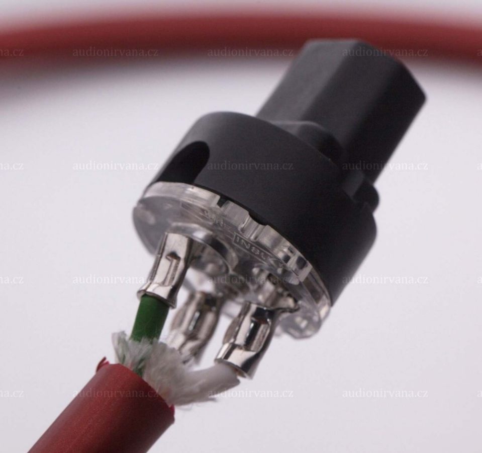

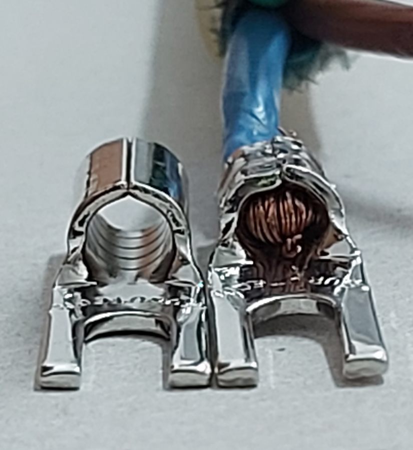

Powinna zacisnąć na tyle mocno by nie szło zdjąć wideł z przewodu, ale na tyle słabo, by nie uszkodzić i zmiażdżyć drucików. One muszą być tylko skompresowane/przytulone do siebie w tej tulei, ale nie zgniecione.
Trudno ocenić jak to robi ta praska Yato. Trza by zrobić przekrój miejsca zaciśnięcia.Możliwe że ona zgniata te druciki.🤔
Zdjęcie górne z audionirvany. Praska Yato ,którą mam obecnie zaciska tak samo.
Zdjęcie dolne moje. Zaciśnięcie przez praskę Protec.
Obie matryce to 6 mm.
Edytowane przez rpm
