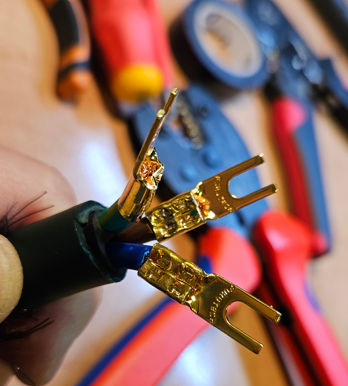

  2. Do widełek Furutech FP-209 G i R stosuję zaciskarkę Knipex 97 52 33 (tanio nie jest, ale mam do zaciśnięcia prawie ze 40 widełek - kondycjoner czeka w kolejce) na rozmiarze 10, zaciskane podwójnie bo samo narzędzie jest cieńsze niż widełka (słowa podziękowania dla kolegi sir.jax) . W załączeniu zdjęcie zarobionych widełek i kabli (Furutech FP-S35TC) z oplotem Viablue Race. Tak zarobioną widełkę nie jestem w stanie wyszarpać ręcznie z zarobionego kabla. Jak używałem barachła za 30 zł z Allegro, to bez problemu mogłem wyszarpać ją. Co ciekawe, nawet Furutech podrzucał złe narzędzie do zarabiania i tym się sugerowałem w pierwszym zakupie. Do tulejek (ja używam Viablue miedź w złocie) stosujesz zaciskarkę szcześciokątną (jak masz np. klasyczną listwę zaciskową z okrągłymi otworami montażowymi lub w gniazdach Furu pod uziemienie) lub zaciskarkę o przekroju kwadratowym, jak chcesz zacisnąć przewód na platformie śrubowej (ale ja akurat z dwóch stron platformy będę stosował tak zaciśnięte tulejki, bo połączę w szereg gniazda Schuko Furu, przez co podkładka nie będzie przechylać się w jedną stronę i pogarszać powierzchnię styku). Najważniejsze, aby wszystkie przewody po zaciśnięciu znalazły się w środku, przez co cały przekrój przewodu wykorzystujemy w pełni. Po zaciśnięciu jak na zdjęciu stosujesz rurki termokurczliwe i dopiero zakręcasz śruby (ja używam śrubokrętu dynamometrycznego Proxxon o sile 1,1 Nm - wtedy widełka elegancko poddaje się i układa w łożysku zacisku lekko wyginając się).
