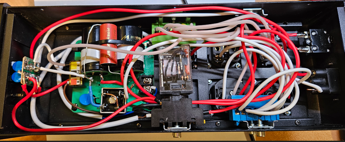

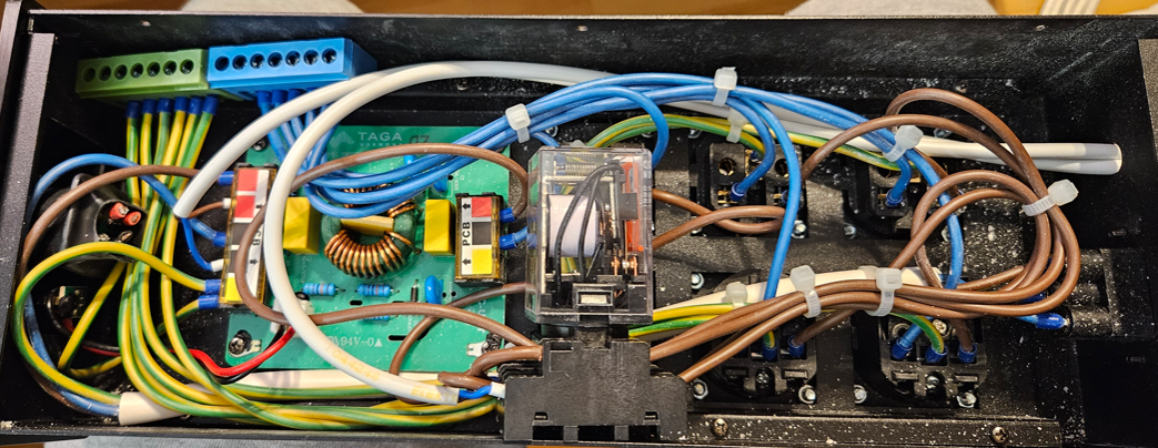

Sporo Furutecha u mnie w systemie "zagościło". Gniazdo ścienne SWS gold (już zamontowane) a reszta będzie instalowana za chwilę. Okablowanie FP-S35TC, wtyk kątowy FI-E12L G pod gniazdo ścienne, w kondycjonerze FI-09 G oraz 5x FI-E30 G. Wszędzie, gdzie są zaciski śrubowe z płytkami wkładam widełki gold a tam gdzie rod rodowane FP-209. Tulejki gold Viablue daję tam, gdzie są małe śrubki imbusowe. Do sprzętu będą prowadzić kable również FP-S35TC i wtyki Viborga (rodowane na wzmacniacz a reszta goldy do DAC i streamera) teraz jest to kabel TagaHarmony a do DAC Elecaudio. Mam zamiar przerobić czwarty raz kondycjoner budżetowy na bazie obudowy TAGA PF500. Poprzednio miałem okablowanie wewnętrzne - najpierw od przedłużacza z marketu 2,5mm2 (grało poprawnie - zdjęcie v1 kondycjonera), potem solid core od Sommercable (grało katastrofalnie), a obecnie to wypruty głośnikowy Canare 4S11 (zdjęcie v3 kondycjonera). Wiem, nie stosuje się głośnikowych kabli pod sieć, ale widziałem nie raz podłe sieciówki ze znacznie gorszą i cieńszą izolacją. Teraz gra o niebo lepiej niż za pierwszym podejściem. Ale chcę więcej i zastosuję wewnątrz wyprute kable od FP-S35TC - tak sobie to wymyśliłem, bo mam wolne dwa kawałki extra po 1,5m a do kondycjonera wchodzi 3m kabla na każdą z linii. W solid core już nie wejdę ponownie (trudność z układaniem bo prężą i jakościowo kiepsko - może jakby to był Neotech, ale nie mam już zamiaru tego sprawdzać). Każda ze stron kabli wewnątrz będzie zakończona albo widełkami albo tulejkami. Na zdjęciu pokazałem jak ta pajęczyna wygląda. Chciałbym jakoś to lepiej poprowadzić w tak ciasnej przestrzeni bo mam dyskomfort psychiczny z tego powodu. Ciasno jest, ponieważ zastosowałem DC Blocker oraz wielki przekaźnik 3-sekcyjny Omrona jako zdalne wyłączanie (moduł ZigBee sterujący przekaźnikiem zalogowany do HomeAssistanta jest na zewnątrz przytwierdzony). Miałem taką ciekawostkę z DC Blockerem na Mundorfach M-lytic 47000uF/25V zbocznikowanych Jantzenem 1uF, gdzie podłączony na fazie degradował brzmienie - zżerał dynamikę i bas. Po przeniesieniu go na neutrala jest bez wpływu, a nawet może ciut lepiej (z tym "lepiej" to może być autosugestia). Cisza na transformatorach od Musician Pegasus i CA CXA81 jest boska 😉. Oczywiście nie mam żadnych filtrów i jako zabezpieczenie daję bezpiecznik termiczny, ten od Taga oraz warystory. Filtry, nawet podłączane wyłącznie na gniazdach pod impulsowe zasilacze (IFI iPower Elite, IFI iPower2 oraz Burson Supercharger), wpływały mi negatywnie na jakość brzmienia wzmacniacza i DACa. Pewnie kondensatory na wejściu filtra były za to odpowiedzialne (zwierające fazę i neutrala do uziomu), ale to tylko moje niesprawdzone teorie (filtry Schaffnera testowałem, polski Filtercon i filtry z TAGA oraz z innej listwy rack, którą mam zasilany odrębnie z innego gniazda ściennego telewizor i inne klamoty nie związane z audio). Jako punkty zbieżne dla układu typu gwiazda, mam listwy połączeniowe z mosiądzu (pod uziom i neutrala) na szynę DIN. Przed przykręceniem kabli do listew lekko pilniczkiem zrywam nalot utlenienia wewnątrz otworów montażowych. Spróbuję na przekładkę zapodać widełki, aby zminimalizować wpływ mosiądzu na połączenia. Tak samo w podstawce przekaźnika DIN wymienię niklowane śrubki i podkładki - mam listwę złoconą Jantzena jako dawcę podkładek i śrubek złoconych. Podrzucę w tym wątku, jak brzmieniowo będzie zachowywała się ta czwarta wersja kondycjonera na Furutechach. Generalnie to będzie u mnie rewolucja zarówno od strony urządzeń jak i kondycjonera.
Natknąłem się na ciekawy sposób organizacji kabli przy użyciu trytytek. Może u mnie się sprawdzi. Do tego spróbuję użyć łapek plastikowych do kabli montowanych na taśmę dwustronną wewnątrz, aby chwycić ułożone w ten sposób przewody.image.thumb.png.f5a39d6f43d354b332c8ef33200e2c70.png
Miałem do rca. Trzeba z tym uważać żeby zbyt mocno nie zacisnąć bo może stłumić dźwięk.
Nie będę zgniatał przewodów trytytką 😉 Raczej ta równoległość mnie zastanawia ale może na tak krótkich odcinkach nie będzie to miało większego znaczenia.
Z innej beczki - podliczyłem sobie ile do tej pory wydałem na elementy kondycjonera, to mi się resztka włosów na głowie zjeżyła... Miał być to budżetowy kondycjoner a od ziarnka do ziarnka i 4 tysiące przekroczyłem. No ale frajda z testów i samodzielnej roboty DIY bezcenna 😉

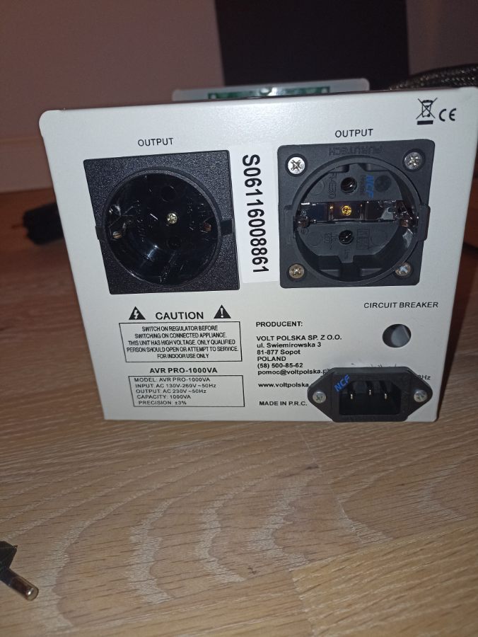

Tak, ta frajda z samodzielnego dłubania jest bezcenna. Mnie się ostatnio udało podrasować stabilizator napięcie o gniazda ncf. Jeszcze się wygrzewają, ale już słychać lepsze, bardziej dociazone, bardziej precyzyjne brzmienie.
Ooo, ja u siebie mam niedaleko 4 instalacje fotowoltaiki i napięcie skacze mi na maksa. Czy ten stabilizator coś by pomógł na tę przypadłość?

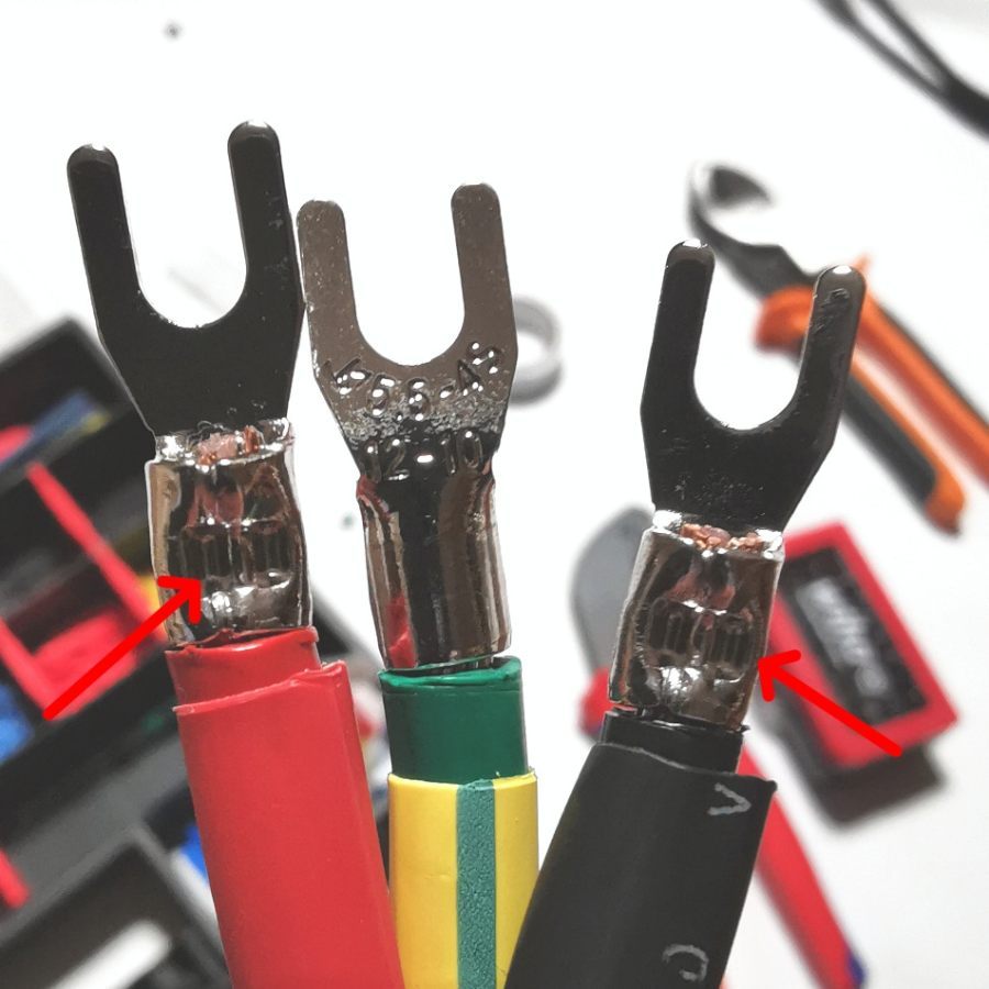

Praktycznie wszystkie klamoty dotarły do mnie. Zacząłem zarabiać jako pierwsze kable sieciowe. Kabel Furu FP-S35TC na wtykach z zaciskami platformowymi. Używam widełek Furu FP-209. Sposób zaciskania platform na tych widełkach jest mega. Ale... Czym sprawnie zaciskać te widełki na kablu który posiadam? Używam teraz zaciskarki Energotech za 30 zł i po zarobieniu półtora kabla ręka mi odmawia posłuszeństwa. Mało tego mogę teraz po zaciśnięciu wysunąć widełkę z kabla po zaciśnięciu. Dodatkowo każdą zaciskaną widełką musiałem delikatnie wypukiwać z zaciskarki, bo się przykleszczała. Toż to jakaś masakra jest. Już zaczynam myśleć o lutowaniu połączenia po zaciśnięciu. Jutro muszę rozebrać zaciśnięte końcówki aby zweryfikować, czy rzeczywiście nie obruszyły się kable w nich. Dla mnie takie niedociśnięte połączenie luźne jest ABSOLUTNIE niedopuszczalne. A sobie wymyśliłem, że w kondycjonerze będę miał ze 20 widełek... Ja  po prostu nie dam rady z takim narzędziem. Zastanawiam się także, czy aby ten mój przewód nie jest przypadkiem zbyt chudy...
Troszkę pocztałem i idealnym narzędziem do zaciskania byłby Knipex 97 33 02 ale do amatorskiego wykorzystania jest to mega drogie. Używam Energotytan i wziąłem się na sposób. Najpierw układam idealnie widełki w narzędziu, aby ostry kant zgniatający trafiał dokładnie w łączenie dwóch połówek części zaciskanej. Potem przed włożeniem odizolowanego przewodu na 1cm zakręcam go z użyciem teflonowej tulejki, przez co ta końcówka nabiera minimalnie innej średnicy i nie wyślizguje się potem tak łatwo. Po zaciśnięciu dodatkowo nagniatam boki widełki i przez to nie ma takiej opcji abym mógł wysunąć zaciśniętą widełkę z przewodu. To zagniatanie wiąże się z użyciem dużej siły w ręce, ale robiąc to na raty, myślę że jakoś dam radę.

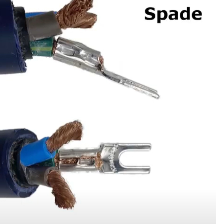

Najlepiej, jak byś pokazał stempel po zagnieceniu na tulei widełek, ocenimy, coś tam "wyczarował".
Teraz nie dam rady. A jak to powinno wyglądać? Po moich przygniotkach to określenie "stempel" sugeruje wyższy poziom niż moja robota 😔 Na filmach Furutecha z Youtube widzę, że na dwa razy zaciskają. I to lepiej wygląda niż moje widełki. image.thumb.png.6f2b88d473c8cca28df94930dac5e21f.pngJa na raz próbowałem i może stąd tak się męczę. Spróbuję na dwa razy zaciskać po połówce. Ale czekam na metalowe obudowy wtyków z Ali. Kupiłem oryginały wtyków w Polsce FI-E12L G i R i do nich zastosuję te obudowy z Chin. Już jeden kabel tak zrobiłem. Dodatkowo, ponieważ jest metalowy zacisk kabla a nie plastik, to część drutów z ekranu podprowadziłem do obejmy aby ją uziemić. Wygląda solidnie. Zrobiłem takiego Frankensteina, bo mam oryginalne wtyki Viborga i Monosaudio i mi popękały te plastikowe obudowy przy śrubach.
To zdjecie to z YT?
To nie wygląda dobrze i nie tak pownno sie zaciskać,  to masakra jakaś.

Tak to zdjęcie z filmiku YT z kanału Furutecha. Jak wg. Ciebie powinna wyglądać zaciśnięta prawidłowo widełka? Podrzuć proszę takie zdjęcie poglądowe. Drążyłem temat zaciskarek i wczoraj zakupiłem model Knipex 97 78 180. Zobaczę, jak się to narzędzie sprawdzi.
Druciki powinny być skompresowane w tulei, a nie zmiażdżone i jeszcze na wierzchu jak na zdjęciu.
Knipex 97 78 180 to zaciskarka do tulejek kablowych, a nie widelek z tuleja do której powinno stosowac sie matryce DIN.
To nie jest zaciskarka do widelek furutecha.
A jakie narzędzie polecasz? Mam 14 dni na zwrot jakby coś😉 Aaaa czyli te sześciokątne? jaki to byłby rozmiar?

No właśnie - bo furutechy mają tulejki z nacięciem a nie pełne... Stąd pewnie jak pokazywali zaciskanie na filmie, to używali narzędzia do konektorów.
Znalazłem praskę hydrauliczną YATO YT-22860. Ma matrycę 16mm2. Nada się?
Które nie nadaje sie do takich końcówek.
Do oprawiania takich kabli wbrew pozorom nie wystarczy byle wkrętak i byle zaciskarka, potrzeba konkretnych narzedzi o umiejetnościach i wiedzy elektrotechnicznej nie wspomnę.
To co opisałeś jak oprawiasz kable, to jakaś radosna twórczość, a kable mogą okazać się niebezpieczne z punktu widzenia obowiazujacych norm i zasad bezpieczenstwa urzadzen elektrycznych.
Mam nadzieję, że nie wypuszczasz tych kabli w obce ręce, a jeśli tak, to bierzesz odpowiedzialność karną za swoją radosną twórczość.
Sorry, ale tak to widzę.

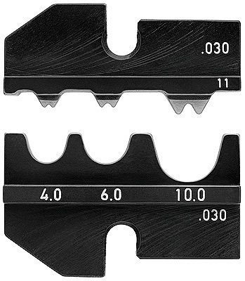

A prawidłowe zaciśnięcie i prawidłowa matryca do takich końcówek jak widełki powinny wyglądać tak.

Powiało grozą. Nikomu tego nie odsprzedaję, a sami w Furutechu pokazali czym to robią. Stąd ja też takim narzędziem się posługiwałem.
Ooo dzięki- no rzeczywiście wygląda zawodowo. Szacun!

No i znalazłem rzeczywiście z takimi kamieniami Knipexa 97 52 33. Kurczę w kropce jestem i pewnie oddam tamte Knipexy aby ten model kupić...

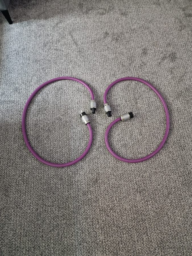

Ktos odpowie mi jak "gra" landryna?
Ciekawi mnie ten kabel. Na innym forum ktos sie wyrazil ze jedna landryna w systemie wystarczy, a inny kolega ma ich kilka.
Wiec jak to "gra"?
Co ma takiego charakterystycznego w sobie? Jak wypada na tle innych kabli?

Zamówiłem dzisiaj 2x 1.5m z tego samego źródła co kolega Grzegorz, na pewno jest oryginał i cena dobra bo 499 euro za 1.5m. Tylko poczekać trzeba koło 2 tygodni, ale u mnie nie ma pośpiechu, bo nie mam jeszcze wtyków i nie wiem skąd wezmę
I jak graja u Ciebie te landryny?
Opisz prosze jak je odbierasz?
A na priva poprosze linka do zakupu 😉

Aktualnie mam 3 sztuki, jedna jest wywołanego kolegi Grzegorza i na dniach muszę mu zwrócić. Jest to kabel, który pokazuje w jakiej d... byliśmy myśląc, że mamy porządne kable zasilające. Faktycznie już jeden kabel robi sporą różnicę,  bo właśnie ten jeden Grzegorza mnie skłonił do zakupu. Każdy kolejny dodaje blasku, energii, klasy, dźwięk staje się lepszy w każdym aspekcie. Prawdę mówiąc,  nie spodziewałem się że z mojego systemu, nie ruszając głównych komponentów,  da się jeszcze tyle wycisnąć. Marzeniem jest cały set z tej serii Furutecha tj. zasilajace, interkonekty i głośnikowe.
Sieciówka jest opisywana raczej jako kabel do źródeł  i faktycznie, w dacu robi świetna robotę,  nie mniejszą w preampie, ale ze wzmacniaczem czy listwą też się nie pogryzie.
