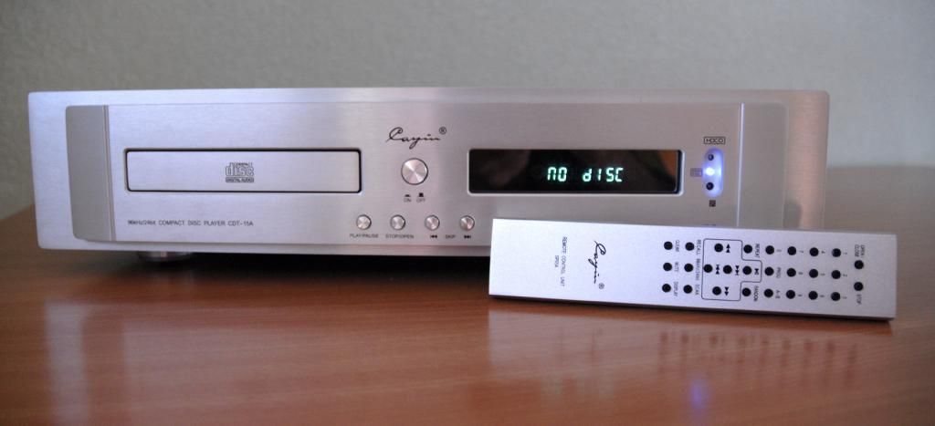

czy możecie napisać kilka słów o cd CDT15B ?
czy w stanie idealnym cena 3100 zł to dobra alternatywa ?
Też Go widziałem na Allegro, korespondowałem z właścicielem.
W tej cenie uważam że to bardzo dobry zakup. Odtwarzacz taki miałem - grał wybornie. Obecnie takowego nie mam gdyż
