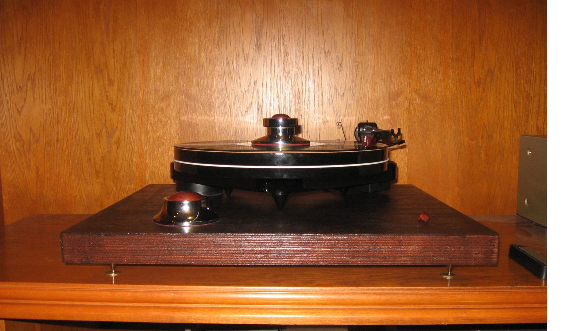

Podstawa ze sklejki do tego gramofonu jak najbardziej, natomiast z kamienia raczej nie. Miękka sklejka liściasta, w każdym hipermarkecie budowlanym Ci tego natną ile dusza zapragnie. Wybierasz najgrubszą, potrzeba kilku kawałków (3 może 4 warstwy) o identycznych rozmiarach. Dokupujesz klej do drewna (np. Vikol), w domu czyścisz to dokładnie z pyłu, smarujesz klejem, wycierasz wilgotną ścierką to co wypłynie z pomiędzy płyt, kładziesz wszystko na równej powierzchni i dociskasz na 24 godziny czymś ciężkim, np. największymi garnkami wypełnionymi po brzegi wodą. Jak wyschnie można brzegi przeszlifować papierm ściernym, chyba nie boisz się takiej czynności, a jak masz faceta, to mu zadaj tą robótkę, na pewno będzie wniebowzięty, hehe. Do tego 3 regulowane kolce, bo lepiej będzie wypoziomować tę podstawę niż próbować regulować nóżkami gramofonu (je pozostaw wkręcone w gramofon na tak zwanego maxa). Pod te kolce mogą być potrzebne podkładki (wystarczą monety jednakowej grubości) aby nie poniszczyć blatu mebla, natomiast pod gramofon podkładek bym nie dawał. Jego kolce lekko wbiją się w miękką sklejkę, co może ustabilizować gramniaka.
Dowiedz się od forumowej wyszukiwarki :) co to jest "efekt infradźwiękowy" albo "efekt subsoniczny" (słowa te - frazy - należy wpisać w wyszukiwarkę w cudzysłowiu, tak jak ja napisałem). Jeśli gramofon stoi dokładnie pomiędzy kolumnami które silnie dmuchają do tyłu z otworów, to może wystarczyć przesunięcie go z osi symetrii bazy stereo, bo tam, na jej środku, bas się może kumulować. Postaw trochę bliżej lewej lub prawej kolumny, jest to obojętne, ale nie za blisko.
No i cierpliwości do tego wszystkiego. Przydałoby się też więcej płyt, tak się akurat składa, że obu wymienionych nie znam, nie potrafię więc ocenić czy to są dobre tłoczenia.

Po raz kolejny musze sie zgodzic z tym co napisal Yul poniewaz wszystkie lekkie twardo zawieszone gramofony ktore goscilem pod swa strzecha graly o niebo lepiej na sklejce niz granicie.
Na sklejce dzwiek jest pelniejszy,bardziej miekki i przez to strawny,natomiast na granicie sie wyszczuplal jakby oziebial i utwardzal co tak lekkim gramofonom jest potrzebne jak ,,swini siodlo,,.
Dzialaj ze sklejka i opisz wrazenia.

Mozna oczywiscie wyprobowac z podkladkami poniewaz ten gramofon sam w sobie jest tak leciutki,ze wymaga czegos co ograniczy jego przesuwanie po stoliku (szerzej opisal to juz Yul)
Od siebie dodam ,ze swietne efekty uzyskiwal kolega uzywajac grubego kawalka akrylu na blaty stolika audio ,niestety nie jest to tania metoda.
robix
Gość rydz
Dobrze byłoby znaleść krążki gumy o wysokości1-2cm,zrobić w nich otwory by kolce gramofonu zagłębiły się do połowy,następnie przykleić krążki gumy do blatu,gramofon będzie stał stabilnie..
Platforma wykonana :) Efekt - porażająca różnica - dużo bogatsza i głębsza scena, dźwięk stał się bardziej przestrzenny, mięsisty i bogaty, perkusje wreszcie nie brzmią tandetnie, dźwięk trąbki nie drażni/ nie jest taki ostry, basy przestały być spłaszczone - generalnie jest dużo lepiej i płynniej - niestety nadal brakuje dynamiki - myślę że po dodaniu przedwzmacniacza ten problem się rozwiąże. W nadchodzącym tygodniu pewnie udam się aby go wypożyczyć i ocenić efekt. Platforma jest wykonana z 2 warstw sklejki z drzewa liściastego, ma ok. 3,5 cm grubości, osadzona na 4 regulowanych kolcach, które na razie stoją na 5 groszówkach ;). Wreszcie gramofon przestał mi się przesuwać - kolce wydają się być lekko zatopione w powierzchni sklejki - choć nie odrzucam pomysłu aby dodatkowo wbić je jeszcze w gumowe krążki. Dodatkowo przesunęłam go ze środka bardziej na lewo szafki i ustawiłam kolumny szerzej i bardziej skręciłam ku meblom sąsiadującym. Efekt wizualny platformy poniżej :)
