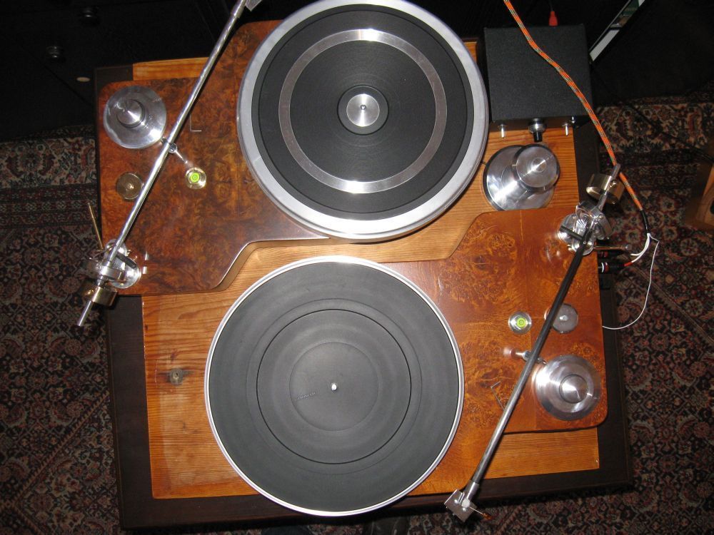

Myślałem o drugim ramieniu "własnym". Z twojej strony potrzebowałbym na nie tylko miejsce z odpowiednim odtworem.
Less is more
A można zapytać co to za "nowy szwajcarski silnik"?
Jak widać na załączonej fotografii nie mam miejsca na plincie.Pozostaje dorobić uchwyt mocowany z boku.Silniki prądu stałego firmy MAXON są teraz moimi ulubionymi.
Jakby minimalnie powiększyć plintę -tu gdzie z tyłu jest podcięcie --od miejsca mocowania oryginalnego ramienia pociągnąć równolegle do tylnej ściany plinty -i łukiem zejść do boku -to z tyłu -znalazło by się miejsce na dodatkowe ramię -co prawda drugie Twoje cudo 14" nie wejdzie -ale spoko zmieści się do 10" jakieś fabryczne ciężkie -np pod drugą wkładnkę - MC a mm w lekkie ramię 14". byłoby fabryczne 9-10" z mc -i oryginalne 14" z mm
można by "na bierząco używać różnych wkładek.
ot taka luźna myśl.
2 ramiona 14" piękny pomysł -ale rozmiar gramofonu rzeczywiście "mało ustawny" W Polsce mało osób ma warunki do postawienia prawie metrowego monstrum...
nie wiem czy mój pomysł ma sens -czy nie zmieni czegoś w rozkładzie mas -wyważeniu i drganiach... żeby nie psuć tego co dobre. pozdrawiam serdecznie -Witek.

Miałem już gramofon z 3 ramionami 10 cali.Nic innego nie robiłem,tylko zmieniałem wkładki a one ciągle grały źle lub co najwyżej przeciętnie.Były ramiona lekko-średnie i ciężkie.Teraz po LATACH!!!!!doświadczeń zrobiłem coś,co mnie zadowoliło.Coś,co nie krępuje wkładki a wprost przeciwnie pozwala jej zagrać pełnym dźwiękiem.Twierdzę,że jeśli coś jest uniwersalne,to jest co najwyżej średnie.Mam prawie 60 lat i już nie uznaję średniactwa.Albo max albo wcale.Dlatego nie będę modyfikował mojej konstrukcji za wszelką cenę,a jedynie poprawiał i dążył do ideału.Tak powstała np.winda,która jest powtarzalna i precyzyjna,czy przeciwwaga w układzie niecentrycznym z silikonowym odsprzęgnięciem od belki ramienia.Obecnie pracuję nad koncepcją dzielonego talerz Akryl-Alu z tłumikami wibracji aby odizolować talerz od łożyska.Pierwsze próby dały obiecujący,jedwabisty dźwięk z ogromną masą szczegółów i super kontrolowanym basem,przy zachowaniu znakomitych średnich i wysokich, a cisza jest aksamitnie czarna.Eksperymentuję także nad antywibracyjną nóżką pod kolec,bo nie każdy ma odporny na drgania stolik,czy szafkę.Nie jest to proste,albowiem gramofon waży ok 20 kg i nacisk na igłę kolca jest gigantyczny!
Gratuluję konstruktorowi i właścicielom! Piękny gramofon i przemyślana konstrukcja.Szkoda,że na razie nie mogę sobie pozwolić na taki zakup:(
Fakt piękny sprzęt, szkoda że taki ogromny ( w sensie wymiarów ). Juz sam wygląd powoduje , że bym się na niego skusił, gdybym miał na niego miejsce : ).
A tak przy okazji, to trzeba by miec chyba z metr bieżący wolnej przestrzeni na niego ?

Wcale nie jest taki duży!Półka o wymiarach 55 x45 cm pozostawia jeszcze sporo luzu,a regulator można postawić gdziekolwiek w odległości ok metra bo tyle kabla daję do silnika...Dopiero po kilku próbach udało mi się zminimalizować przestrzeń zajmowaną przez podstawę.Dla tych,co chcą wstawić w regał-wysokość pozwalająca na swobodny dostęp do mechanizmów to 35 cm.
Andrzeju, w kwestii wyglądu. Rzecz gustu, ale myślę że gdybyś wykonał jeden egzemplarz nie w naturalnym fornirze tylko polakierował na jakiś efektowny kolor to mogłoby to przekonać sporą część tych którym fornir (oczywiście tylko na zdjęciach) kojarzy się wyłącznie z "bieszczadami" :) Nie jestem specem od tych spraw ale kształt plinty jest dość efektowny. Ja wiem że stolarza serce boli, ale wyobraź sobie go w jakimś kolorze który zagra z aluminium, albo przezroczysty akryl ( jeśli nie wpłynie negatywnie na dźwięk ).
Czarna plinta ale prostokątna jest w tym projekcie mozliwa?
Wszystko jest możliwe,ale kompozycyjnie mi nie pasowało.Wymiar tego prostokąta byłby 60 x 40 centymetrów.Do tego dodatkowe 10 cm na półce na silnik.Oczywiście mogę zainstalować wszystko w dowolną plintę , którą mi dostarczycie.Jedyna kwestia,to otwór na łożysko z podcięciem od spodu i jej umiejscowienie jak najbliżej brzegu,oraz wyfrezowany otwór na gniazda.Minimalna wysokość plinty dla łożysk,które stosuję to 55 mm.Postaram sie zrobić w sobotę kilka zdjęć w plenerze,w dobrym świetle.Może wyższa jakość przekona Was do mojej estetyki.

Okleina to nie problem,jeśli mam miesiąc czasu mój stolarz położy każdą.Najczęściej wybierana jest czeczotka orzechowa,robiłem dąb,mahoń,zebrano,palisander,zwykły orzech i brzozę....Robiliśmy też z powierzonej,bo pasowała do reszty elementów w mieszkaniu...

Nie potrafię robić zdjęć w pomieszczeniu,a na dworze lało..Może jednak warto pokazać jak wygląda w wersji ostatecznej z ramionami alu i węglowymi..
w miniaturze wygladało na warsztat perkusisty.W zbliżeniu na zestaw DJ AD"2056 " :)
Serio. Ciekawy zestaw lustrzanie zestawiony,Zróznicowany materiałem w ramionach .Smaku dodałoby anodowanie alu.a w zasadzie eloksacja , Wówczas można "pod kolor" wykończyć.No i powłoka trwalsza odporna na utlenianie i slady po paluchach.Ale i bez tych finezji dzieło imponujące..Podziwiam.( i zazdroszczę :)
Talerze są pełne czy wydrazone od spodu? Dałoby się taki zrobić z podtalerzykiem i napędem wewnątrz obrysu talerza, żeby był bardziej zwarty ? Choc pewnie długie ramie uniemozliwi zmniejszenie rozmiaru.
talerz jest pełny. i naprawdę jest co dźwignąć...
a napęd wewnątrz obrysu talerza... Myslę, że konstruktor bardzo celowo odsunął napęd -żeby nieprzenosiły się zakłucenia.
Taki gramofon jest piękny -i pięknie gra.
i raczej z założenia jest bezkompromisowy
-miniaturyzacja -to już byłby całkiem inny sprzęt -i na pewno inaczej grający -myslę, że gorzej... -to już nie byłoby "Andrzejowe Ad Fontes"
jedne gramofony są optymalizowane względem łatwości ustawienia , miniaturyzowane -sporo takich na allegro... brzęczą jak brzęczą -a niektóre nawet jakoś grają.
Inne -sa optymalizowane względem jakości dźwięku ... i pięknego wyglądu. A nie wygody wciśnięcia w ciasne wnętrza.... Ad Fontes to gramofon bez wątpienia piękny i dobrze grający -a wielkość -po prostu jest wpisana w wymagania konstrukcyjne...
mi się bardzo podoba taki jaki jest -choć z ustawieniem dużej maszyny w małym mieszkaniu trudno... -i boję, się żeby w jakimś przypadku losowym czymś nie zawadzić i nie uszkodzić ramienia...
wielkość... cóż jest takie powiedzenie "miłość wymaga poświęceń" -miłość do dobrego dźwięku i muzyki -też....
