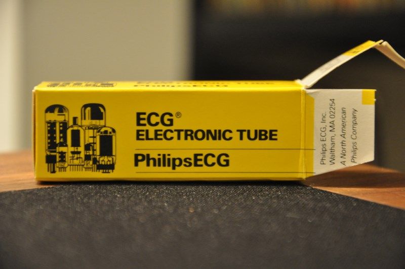

Lampy PhilipsECG doszły. Nie wyglądają na podróby, nie są ciemne, mają żółte nadruki, opakowania wyglądają na oryginalne (wewnątrz wydrukowany amerykański adres producenta), choć bez karteczki w środku, nóżki jak NOSy. Hm. Zobaczymy, jak posłucham, czy wygląd coś sugeruje, czy kit.

Skoro maja zolte nadruki to moga bys pierwsze serie wspolczesnych lamp sylvanii ale sam jestem ciekawy co napiszesz.

No więc postaram się, aby moja opowieść o tych lampach, które dostałem z wymienianego już przeze mnie sklepu z NL, była opowieścią wziętą z narracji Hitchcocka. Załączę też zdjęcia tych lamp oraz ich opakowań. Ale jeszcze się wstrzymam, jeszcze trochę posłucham. Chociaż już wiem, co mam o tych gagatkach napisać. Prawie wiem...
Hidden Content
Zaloguj się, aby zobaczyć treść (możliwe logowanie za pomocą ) Edited by SzuB
dataOK:
TopicOK: 0
Flaga: 1
Link to comment
Share on other sites
Na początek zdjęcia:
Hidden Content
A teraz... To był kiepski dzień. Chyba dżdżysty. Nie pamiętam dobrze, ale wiosna, tak długo przez niektórych oczekiwana, ledwo dawała o sobie znać: ciepło, cieplej, jakiś listek tu i tam, ale szkielety zimy - szczególnie w lesie, obok którego mieszkam - nie dawały zapomnieć o tym, że jeszcze niedawno, jak pisze poeta, zamiatacz modlitw z posiwiałą miotłą snuł się po ulicach. I tu jak coś nie walnie... Do dziś ten huk pamiętam... :)
By nie być posądzonym o grafomanię, przechodzę do konkretów. Wracam więc do domu i stwierdzam, że ktoś ukradł moje kolumny. W miejscu, gdzie stały, tylko dziurki po kolcach. Niedobrze - myślę. Coś się stało. Może sąsiad zza ściany je "pożyczył"? Może weszły w tę ścianę? Może... W każdym razie dźwięk z lampek sterujących PhilipsECG 5654W, zakupionych w holenderskim sklepie za dwieście złotych z przesyłką, definitywnie wskazywał na kradzież. Gdzie one osą? Nie ma.
To było pierwsze wrażenie, jak się potem okazało - złudne, ale ta złuda to dopiero preludium. Głębia sceny dźwiękowej - szczególnie przy (obym nikogo nie rozśmieszył) odsłuchu bardzo stereofonicznej płyty Kultu (pierwszej płyty tego zespołu) - zaskoczyła mnie tak bardzo, że pomyślałem: Siemensy na śmietnik, koniec. Separacja instrumentów, rozmieszczenie ich na scenie, plany, różnicowanie głośności wybrzmień, młody wokal Kazimierza Staszewskiego - wszystko to tak bardzo mnie zadziwiło, że nie poznałem swojego systemu. Naprawdę. Lubię tę płytę (może za to, że jest pierwsza, a może za to, że jest dobrze zrealizowana, a może za to wreszcie, że piękne moje młode lata...), ale żeby aż takie zaskoczenie?
Poszedłem dalej. Joe Henry, utwory "Sold" i "Scar" - coś się złego stało z wokalem, coś gorszego z górą, bas dudnił jak najęty, aż pod moją zmęczoną dłonią spoczywającą na sztruksowej kanapie czuć było wibracje. Stereofonia niby holograficzna, ale barwa - cienka, chuda, bez znanego mi z wcześniejszych odsłuchów nasycenia; dobitnie i szczególnie odczuwanego, gdy w grę wchodziły akompaniujące chwilami organy Hammonda. Kiepsko, podróby, myślę, i słucham dalej.
Przechodzę do Grace Jones - znany utwór z "Frantica" mistrza Polańskiego. No i znów - coś pięknego: plany, głębia, te nachodzące na siebie "tarki", wokal z przodu i w środku, perkusja daleko, daleko u sąsiada (którego nie ma, bo mieszkanie obok jeszcze nie kupione), bas mruczący gdzieś jeszcze dalej, ale zarazem bliżej. Żadnego zmulenia, chudości. Niedobrze - myślę. Jeśli tak będzie dalej, to coś jest nie tak.
To były pierwsze godziny, pół nocy się w to wsłuchiwałem - i raz genialnie, raz, jak to mówią, do dupy. Znacie taki kiepski żart? Co to jest ambiwalencja? Czujesz to wtedy, gdy teściowa spada w przepaść w twoim nowym samochodzie. Coś takiego czułem. Na przykład: Danzig - to, co było chude wcześniej, teraz rockowe i gęste aż miło; "Fever" wg Presleya - mierny, wszystko zza kotary, "bum, bum" perkusyjne daleko i cicho, a bas - podstawa tego utworu - raczej rozlazły; ale już "Dancing Souls" wokalisty Bad Brains, pana HR, wspaniałe, głębokie, wciągające w ten rastafariański, pełen planów rytm, czasami z dzwonkami z boku głowy, czasami z pasażami perkusji od lewej do prawej i z powrotem - no, bajka. Etc.
Mając cały czas w pamięci wykład Severance o podróbach, nie mogłem się od tego uwolnić - bańki nie są przyciemnione, kosztują relatywnie gorsze, nie są HG, bo nie mają karteczek, ale coś w nich jest.
Co? O tym przekonałem się kilkadziesiąt godzin później.
Po pierwsze - uruchomiłem vinyl. I tu poprawa względem dotychczasowego grania stuprocentowa. W moim systemie nigdy wcześniej ani "Kind of Blue" Davisa, ani "czarna" Metallica nie brzmiały w równie nasycony, stereofoniczny, z wyodrębnioną głębią sposób, jak z opisywanymi lampami. Tego się nie spodziewałem, że analog aż tak zmieni brzmienie, że zostanie ono uwarstwowione, rozplanowane, nasycone. A tak się stało. Szczególnie dobrze było to słychać na legendarnej płycie "Time Killers" Wojciecha Karolaka, Czesława "Małego" Bartkowskiego i polskiego Coltrane'a, czyli Tomasza Szukalskiego. Utwór "Double B" (posłuchajcie - to dlatego mówili, że Karolak gra jak Jimmy Smith) wybrzmiał, jak na koncercie. Uff.
Po wtóre zaś - czas, jak już kiedyś tu napisałem, zamienia liście morwy w jedwab. Nie wiem, na ile chodzi o przyzwyczajenie ucha do nowego brzmienia, a na ile o zmianę stylistyki lamp po wygrzaniu, ale - i to jest kiepska wiadomość dla Severance, który dał grubą kasę za swoje wersje HG - wszystkie wyżej opisane negatywne aspekty zniknęły, a pozytywne nabrały wyrazu. I teraz jest tak, że Patrycja Barber, Diana Krall, czy mój prywatny zestaw the best of "How Insensitive" brzmią - hm, ile? - jakieś 80 proc. lepiej niż dotychczas.
Mówiąc wprost - te lampy są genialne w kontekście wszystkich, które dotychczas sprawdzałem. Ich zaletą są takie cechy, jak głębia, stereofonia, po wygrzaniu barwa, separacja, powietrze, rozdzielczość; instrumenty są usadowione w poziomej i pionowej przestrzenie doskonale. Barwa, na którą tak narzekałem, że aż postanowiłem w pewnym momencie wyregulować moje Vandersteeny pokrętłem, o pół decybela pozbawiając je wysokich tonów, nabrała... barwy właśnie. Ale po kilku długich nocach słuchania i grzania. Wróciłem do "fabrycznego" ustawienia kolumn.
I teraz nasuwa się pytanie: co to są za lampy? Co jest z nimi nie tak w kontekście wcześniejszych opinii, domysłów, analiz pochodzenia itd.? Bo nie mają karteczki HG w środku, szkło nie jest ciemne, mają żółte nadruki, które się nie ścierają, są kupione w sklepie, o którym mogę mówić tylko dobrze, nie mają nic wspólnego z brzmieniem lamp EW, pokonały uznawane przeze mnie za bardzo dobre Siemensy, wyróżniają się znacząco tymi cechami, które Severance przypisywał swojemu drogiemu odkryciu... No, są po prostu znakomite w MS-20L.
Bardzo bałem się hurraoptymizmu, ale nie mogę inaczej o nich napisać. Niech uwiarygodnieniem będzie to, że kosztowały 200 złotych (co w kontekście prawie 800, jakie dałem za 6CA7-Z, jest kwotą śmieszną), a więc - nawet narcystycznie, że to, co moje, gra najlepiej - nie mam czego bronić. A poza tym zamówiłem od renomowanego sprzedawcy, za większą kasę, Telefunkeny 6AK5W z logo... Telefunken, a nie AEG, żeby koniecznie poszerzyć swoją i waszą wiedzę. Bo te Telefunkeny-Telefunkeny (nie AEG) mają na zachodnich forach opinie Świętych Graali (nie mylić z 12ax7 - też tak nazywanych tu i tam).

Dobrze ze zrobiles zdjecia. Mam je w domu kupione dla sprawdzenia na Ebay dostalem wczoraj wygladają tak jak Twoje i jestem na 99% pewien ze to podroby starych nosow, z tym ze dosyc dobre ale idzie to rozpoznac nawet po wygladzie, bo ja oryginaly Amperexa mialem. Moze severance sie wypowie. Powiedz mi tylko czy twoje maja jakies nadruki z tylu banki czy sa bez nadrukow? Ja je sprawdzam we wzmaku sluchawkowym, bo nie mam przedwzmacniacza opartego akurat na tych lampach. Słuchawki Audio Technica ath-ad1000, zrodlo cd naim. Sluchalem od wczoraj wieczora do rana. Idzie juz cos o nich powiedzic. Severance moze spac spokojnie, te lampy graja na poziomie sklasyfikowanych tutaj 6AK5 RCA ktore wyciagnalem z szafy zeby miec jakis punkt odniesienia. Graja jednak lepiej od ruskich, bo te tez posiadam, chociaz kosmosu wedlug mnie nie ma. Pudełeczka jeszcze pachna swiezoscia a certyfikatu HG brak. Nozki poczerniane na nosowe. Tak to juz jest z tymi nos-ami. Oryginalne NOS-y 5654W philips ECG HG graja o 1/4 lepiej. Czy jest jednak sens placic tyle za oryginaly to juz jest do przemyslenia sprawa a te lampki sa dosyc tanie. Przyjemnosci ze sluchania zycze w takim razie.
